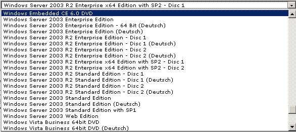

Da ich mir in Kürze einen Server zuhause hinstellen möchte, bin ich noch auf der Suche nach einem passenden Betriebssystem.
Ich hatte mir den Windows Home Server angeschaut, aber dieser ist nicht wirklich das, was ich suche.
Linux möchte ich nicht verwenden, da ich doch bewanderter mit Windows bin.
Da ich über MSDNAA kostenlos an Betriebssysteme usw. komme, wollte ich fragen, welches der OS in Frage kommt.
Nutzen soll der Server als Fileserver, als Spieleserver (für Lans), TS-Server (auch Lan), Exchange Server usw.
Im Anhang ein Bild, welche Sachen ich zur Auswahl habe.

denke mal die Standard Edition sollte reichen, sofern du nicht mehr als 4GB Ram verbauen willst.
Bei der Web Edition sieht es mit den max 2GB Ram heutzutage ja schon schlecht aus ^^
Du brauchst ja quasi nur ein stabiles Betriebssystem, die Server-Dienste die du angegeben hast sind ja bis auf das "Fileserver" (über Windows Freigabe?) alles extra Software.

Ich denke die R2 Standard Deutsch sollte genau das sein was ich suche.
Bei der Hardware die ich verbauen möchte ( X2 3800+ EE SFF, mit 2 GB 800Mhz Ram und 780G Mainboard) sollte ich ja keine Probleme bekommen.
