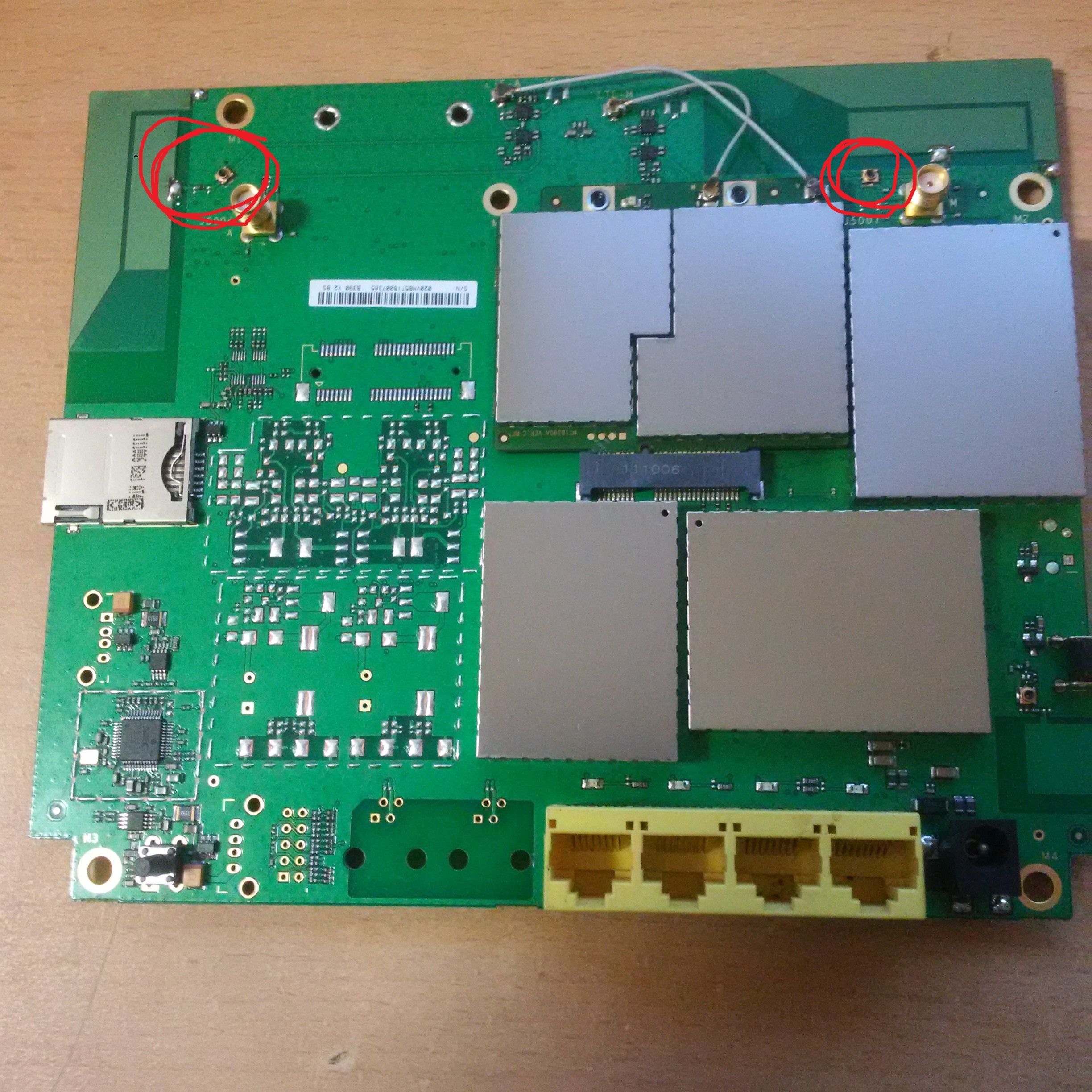

Guten Abend!
Jetzt wird das Thema wieder aktuell, geht immer noch darum meine alten Router umzurüsten. Allerdings soll jetzt kein flächiges Gebiet mehr um den Hof herum mit Wlan versorgt werden sondern konkret zwei Gebäude im Abstand von 250 Meter und freier Sichtverbindung verbunden werden. Das heißt zwei Router werden mit Richtfunkantenne oder Sektorantenne.
Zur Auswahl stehen folgene Router:
-Fritzbox 7570 -> der hat einige Antennenanschlüsse intern die man problemlos nach außen verlegen kann
-Fritzbox 7390 -> müsste auch interne Antennenbuchsen haben
-EasyBox 802 -> sollte ebenfalls möglich sein die internen Buchsen nach außen zu verlegen
-Vodafone B1000 bzw B390s-2

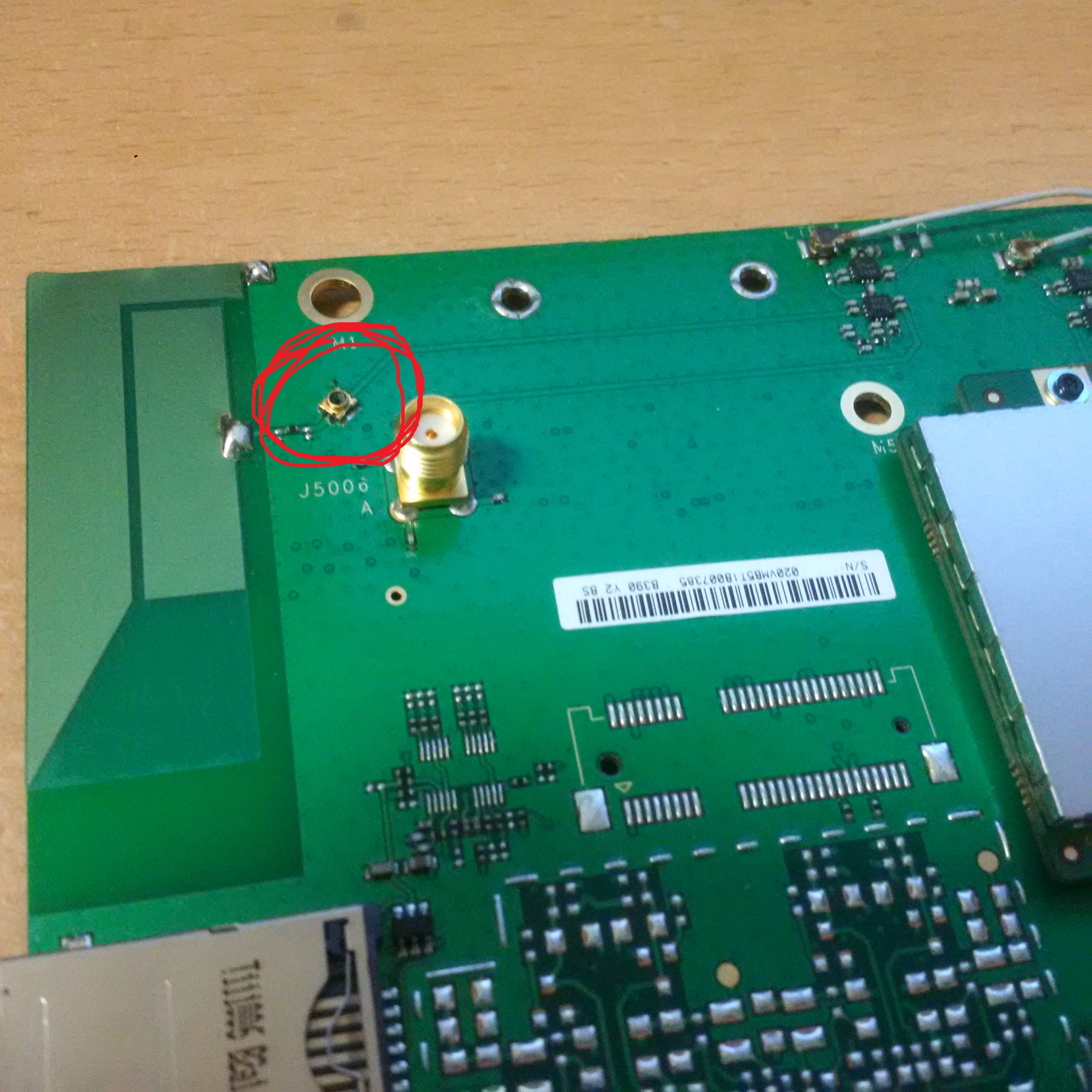

Dieser ist hier auf den Fotos zu sehen, habe den mal geöffnet da Internet nix konkretes zu dem Modell ausspuckt. Wie man sieht sind zwei interne WLAN-Antennen vorhanden mit je einer IPEX-Buchse.
Muss man wenn man dort externe Antennen anschließt die interne Antenne an der Leiterbahn abtrennen oder kann man die parallel betreiben?
Desweiteren ist mir noch unklar ob man eine externe Richtantenne einfach einzeln anschließt und die interne Antenne am zweiten Anschluss so lässt? Gibt ja das MIMO-System bei Routern welche mehrere Antennen nutzt, spielt das bei meinem Vorhaben eine Rolle?
Servus
Markus
Auf den Bildern kann man sehr schön sehen wie das gemacht ist. Es ist ja alles vorhanden was Du brauchst. Die IPEX-Buchsen kannst Du verwenden. Die goldenen Buchsen sind für 3G/4G. Vor der internen Antenne ist ja jeweils ein Lötpunkt, den man mit Lutscher (Lötabsaugpumpe) entfernen kann, wenn man die internen Antennen abschalten will.
Ja kann man paralell betreiben, wenn man dort auch WLAN am Router haben will. Wenn nicht entlötet man die 2 Zinn-Punkte, was sicherlich die Reichweite erhöht. Das würde ich jeweils austesten. Allerdings macht das nur sinn mit Richtantennen. Mit Rundstrahler würde ich gleich die internen Antennen deaktivieren und entlöten.
Ich würde es mit Richtantennen versuchen und beim 250m entfernten Punkt die interne Antenne eingeschaltet lassen. Da könnte man auch mal testen, ob dort am Empfangspunkt dann im Gebäude von der Internen Antenne noch überall was ankommt., bevor man sich entscheidet was man für Antennen kauft. Wenn das nicht funzt, muss man eh einen zusätzlichen AP aufstellen und die Wahl der Antennen fällt leichter. Man würde sich dann immer für Richtantennen entscheiden. Allerdings sollte man nicht vergessen, das es bereits fertige Lösungen (Outdoor APs mit POE für 60-80€ das Paar gibt.
Also das ganze basteln macht nur Sinn, wenn die Antennen wesentlich billiger sind oder vorhanden oder selbst gebaut sind.
Habe jetzt rausgefunden auf der Frixtender-Webseite dass das gar keine IPEX-Buchsen sind sondern spezielle Prüfbuchsen von Hirose, wenn man dort einen Stecker einsteckt wird in der Buchse ein Schalter betätigt der die interne Antenne abtrennt ;)
Zum Testen will ich mal versuchen wie weit ich mit zwei Routern eine Verbindung hinbekomme. Mit meinem Handy schaffe ich schon über 100m wenn Dachziegel dazwischen sind, ich vermute bei zwei freistehenden Routern geht noch deutlich mehr.
"Habe jetzt rausgefunden auf der Frixtender-Webseite dass das gar keine IPEX-Buchsen sind sondern spezielle Prüfbuchsen von Hirose, wenn man dort einen Stecker einsteckt wird in der Buchse ein Schalter betätigt der die interne Antenne abtrennt"
das halte ich für Unsinn, lässt sich aber einfach mit Multimeter nachprüfen.
