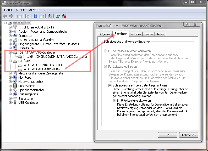

Meine weitere Rechere ergab u.a. den Tipp, man solle mal im Gerätemanager schauen, inwieweit UDMA überhaupt aktiviert sei.
Das habe ich gemacht (auch weil ich mich erinnert habe, dass ich da früher schon mal den UDMA-Modus eingestellt habe) und siehe da, da steht gar nichts mehr ...
wd6400aaks-geraetemanager-jpg.285606
Früher (vor meiner Neuinstallation, die ich vor ca. ner Woche gemacht habe) stand da mal was von Primärer IDE-Kanal und Sekundärer IDE-Kanal und da konnte man dann über Eigenschaften den UDMA-Modus sehen und geg. verändern.

Ist das so okay, dass ich den UDMA-Modus nicht mehr sehen oder einstellen kann?

Sata is nix mit UDMA, Matrix Storage Treiber brauchst du nur bei einem Raid. Aktuelle Inf Treiber langen vollkommen.
Die Einstellungen, welche Du hier vergeblich suchst, sind
- in der Anzeige der Eigenschaften des Controllers (und nicht einer Platte) zu finden
- wenn dieser im IDE Mode im BIOS konfiguriert ist.

Hmm ..., ich könnte aber schwören, dass ich vor meiner Neuinstallation unter dem ICH9R-Treiber noch Primärer und Sekundärer (irgendwas!) Kanal stehen hatte. Wahrscheinlich nicht wirklich IDE-Kanal (sondern eher ATA-Kanal!), da die SATA-HDDs ja vorher auch schon im AHCI-Modus liefen. Und dort konnte man dann (irgendwo, s. Zitat unten) den (U)DMA-Modus einstellen/ansehen. Man konnte glaube ich dort nur "DMA aktivieren" und den DMA-Modus dann unter den Eigenschaften der Platte finden oder so ähnlich!
Aber die Einstellungen, die ich suche, stehen/standen auch nicht in den Eigenschaften des Controllers, sondern, wie gesagt unten drunter.
(Die Eigenschaften des Laufwerks im Sreenshot habe ich nur aufgeführt, damit man sehen kann, wie es eingestellt ist. Schreibcache und Erhöhte Leistung kann man aktivieren.)

Die Anzeige hast Du vielleicht am Zusatz-Sata Controller JMB363 gesehen?
Klicken Sie im linken Bereich auf das Pluszeichen neben IDE ATA/ATAPI-Controller
Klicken Sie für jedes Symbol, dessen Bezeichnung das Wort Channel enthält, zunächst mit der rechten Maustaste auf das Symbol und dann auf Eigenschaften.
ist nicht die Device, sondern immer noch Teil des Controllers.
IDE ATA/ATAPI-Controller wird nur angezeigt, wenn der Controller im IDE-Mode konfiguriert ist.
Daher kannst Du das am 2.Controller gesehen haben obwohl der erste auf AHCI gesetzt ist :)
Man kann das besser zuordnen, wenn man in der Gerätemanager-Anzeige "Ansicht/Geräte nach Anschluss" einstellt

Hmm ... das lässt sich dann jetzt wohl nicht mehr rekonstruieren ... aber, noch mal zu meiner ursprünglichen Frage: Ist das dann so korrekt, dass ich im Gerätemanager den IDE ATA/ATAPI-Controlller sehen kann, aber keine Channel und kein UDMA-Modus?
Da fällt mir ein: Ich kann natürlich auch diese Intel Rapid Storage-Technologie Software aufrufen und dort meinen Festplattenstatus einsehen. Dort steht zwar auch nichts von wegen UDMA, aber bei SATA-Übertragungsmodus steht 3 Gb/s. Also wird wohl alles i.O. sein und der o.g. aktuell installierte RST-Treiber (Version: 10.8.0.1003) scheint wohl auch zu funktionieren?!
Mein Irrtum.
Ich bin von dieser Seite ausgegangen, und diese Idioten sortieren das default nach Relevanz, was immer sie dabei relevant finden... Sortiert nach Datum zeigt das dann als neuesten 10.8.0.1003.
Die Sache mit dem UDMA-Mode war unter XP aktuell, weil da im Falle von Übertragungsfehlern runtergehandelt wurde und der niedrige Kommunikationsmodus dann bestehen blieb.
