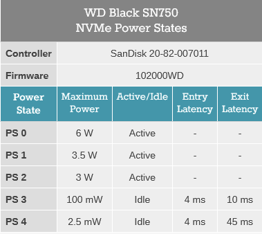

Laz-Y schrieb:
WD Black SN750
Ist der bei NVMe wirklich so hoch?
Aktiv Power State 0: 6W
[Quelle: The Western Digital WD Black SN750 SSD Review: Why Fix What Isn't Broken? | AnandTech]
Reaktionen: Laz-Y und TriceO
