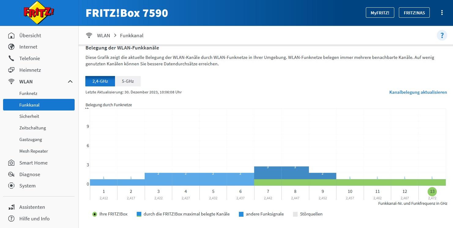

bei dem gegenseitig stören kann etwas dran sein. Hier mal die Bilder aus dem Mesh.
Die AccessPoints übernehmen die Konfiguration von der FB.
Funkkanal ist überall "Autokanal" inkl. Kanal 12/13 im 2,4 GHz.
Unser Haus ist jetzt nicht riesig, durch die Betondecken ist jedoch das WLAN stark beeinträchtigt, daher die AccessPoints auf jeder Etage.
Anbei auch die Bilder für die Belegung des Funkkanals aus der Box. Bei den AccessPoints ist da mehr los, ca das doppelte als im Keller pro Kanal.

Wenn ihr in einem freistehenden Reihenhaus wohnt, dann nein. Wichtig ist eigentlich die Tabelle unter jener Übersicht. Wirklich wichtig ist die Graphik ganz oben, die Auslastung über mehrere Stunden. Und das auch nur wenn Ihr in einem Reihenhaus oder Mehrfamilienhaus wohnen würdet.
hildefeuer schrieb:
an der Kanal Konfig
Das AVM-Mesh ist ein wenig eigen, denn manchmal legt es alle WLAN-Punkte auf den selben Kanal. Hat man sehr viele Nutzer im Haus, die gleichzeitig über mehrere Stockwerke auf das WLAN zugriffen, dann könnte man ein Problem haben. Hier bräuchten wir die Tabelle unter jener Grafik. Wenn man die „Einstellungsübernahme“ abschaltet, kann man die Kanäle selbst überlappungsfrei festlegen – aber wenn man dann die Mikrowelle anmacht, kann sich das AVM-Mesh nicht neu sortieren.

Die größten Fehler die ich sehe, ist zum einen 40MHZ K13. Sind denn überhaupt Clients die auf 2,4 Ghz via 40MHZ Bandbreite verbinden? Das sind in der Regel alte Windows Laptops mit N können die dann 100Mbit. Die Eierphones und Androiden verbinden alle nur mit 20MHZ. Diese Einstellung führt zu geringem Durchsatz und häufigen Störungen. Also WLAN Koexistenz aktivieren und man hat weniger Störungen.
Zum zweiten die 160MHZ Bandbreite bei der 7590 im Keller, wird die denn für igendwas gebraucht? Da hängt ja gar kein Client dran.
Bei den Kanälen kommt man eh nicht über den Raum hinaus. Wenn man da eine Versorgung im Keller bei dicken Wänden haben will, ist 80MHZ und K100 angesagt. Weil k36-64 sendet mit 200mWatt, k100, k120 mit 1000mWatt.
Ich würde das aber für das EG aufheben, weil es da mehr Sinn macht. Dann hat man evt. noch 5 Ghz auf der Terasse. Im OG1 dann K120 wählen und im Keller bei der 7590 kann man die Kanäle so lassen, außer K13 auf 20 Mhz stellen (Koexistenz rein)

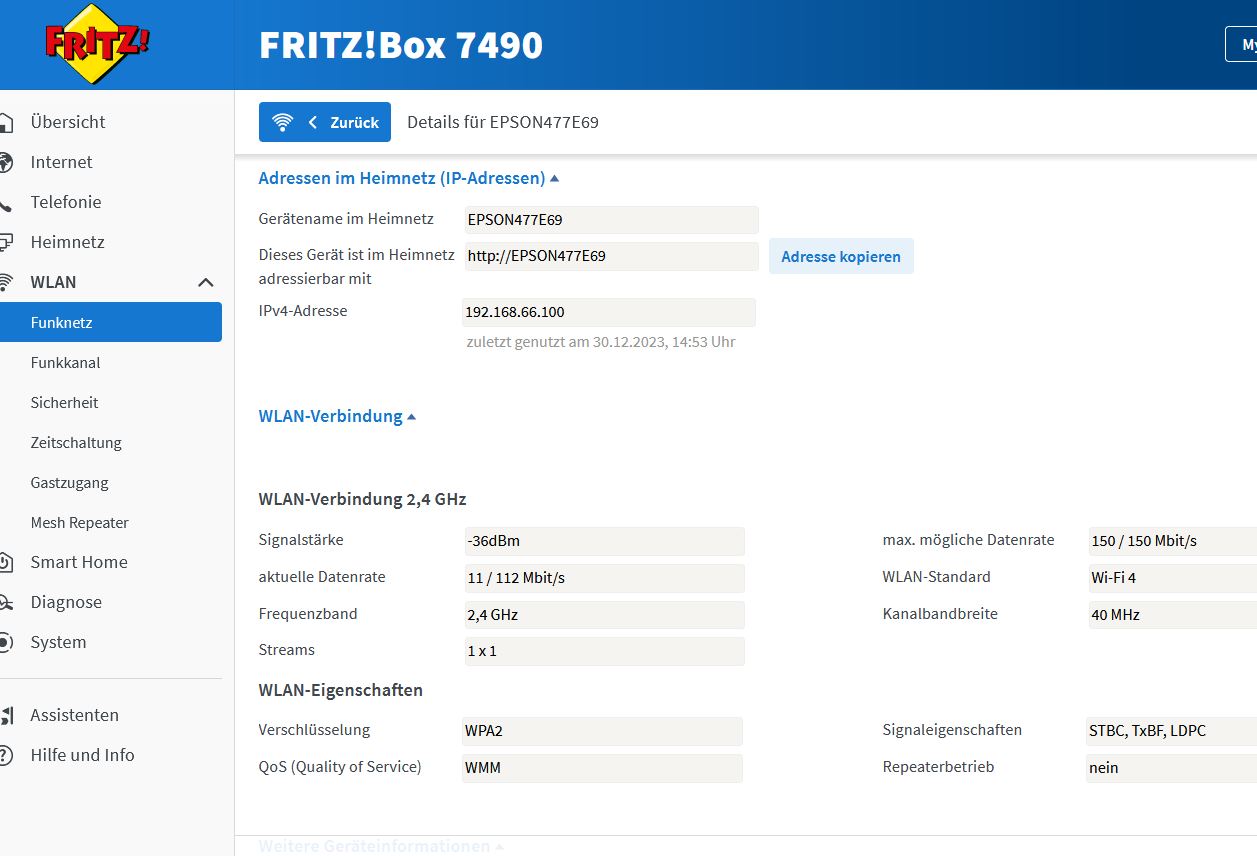

An dem 3000 hängt ja ein PC dran via 2,4 Ghz. Darauf mal das Augenmerkt legen. Ob der mit 40Mhz verbindet. Wenn ja dann den 3000 auf 40MHZ stellen, aber bitte nicht auf k6, sondern auf k1.

Mein Epson verbindet mit 40Mhz. Bei dem Multifunktionsgerät ist das eigentlich sinnlos, aber es gibt 3 Lappies die mit 2,4 Ghz 40Mhz dann so um 100Mbit erreichen.

Wie Clients verbunden sind kann man hier sehen:
