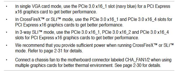

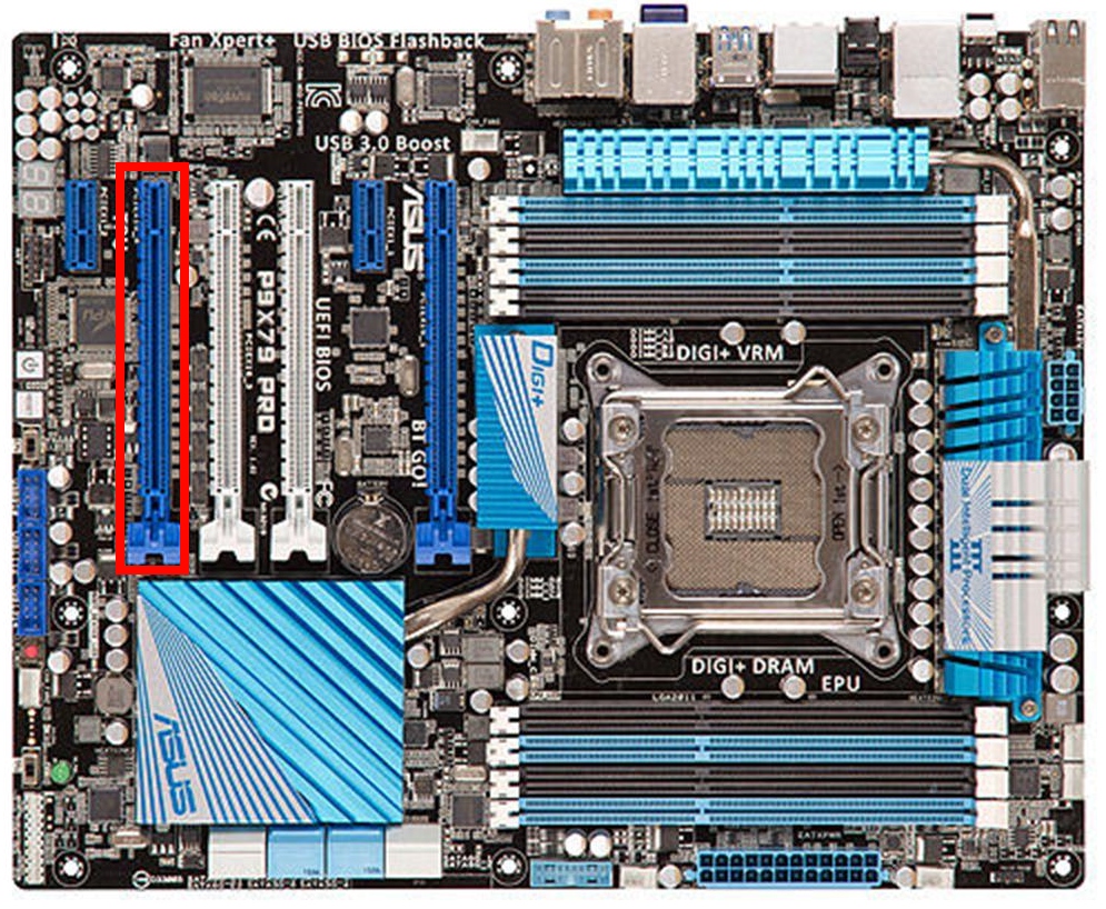

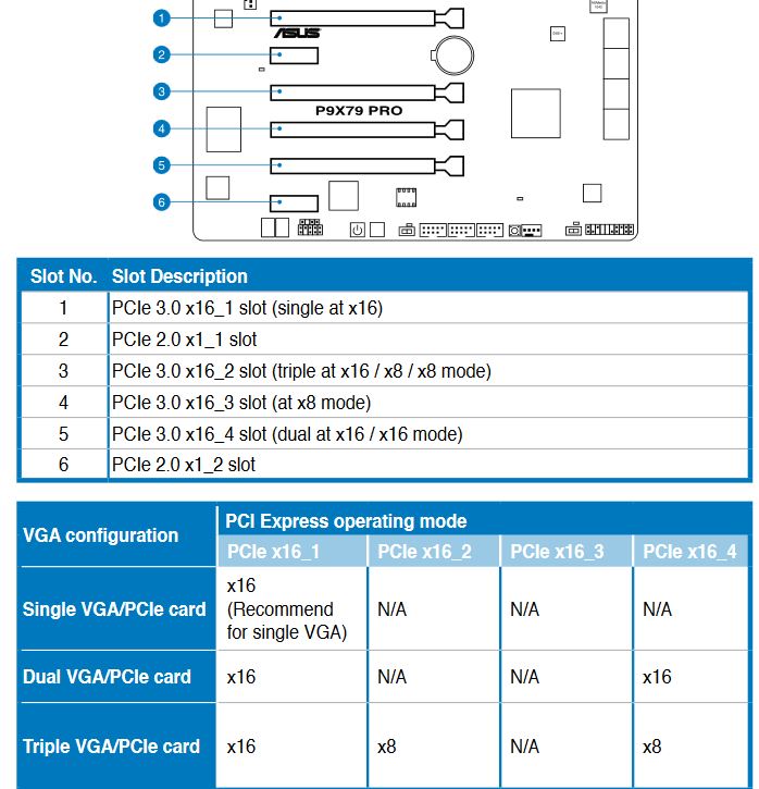

In der Anlage hier habe ich paar Bilder aus dem Handbuch meines Mainboards (Asus P9X79 PRO) hochgeladen.

Die beste Performance wirst du über den PCIe x16_4 (unterer, langer, blauer Slot, markiert) erreichen.
Die anderen x16 Slots passen physisch zwar auch, liefern aber nicht die volle Bandbreite.
Der PCIe x16_4 liefert die gleiche Bandbreite wie der PCIe x16_1 (oberster Slot) solange nicht mehrere Grafikkarten gleichzeitig betrieben werden.

Wenn ich die Bilder im Netz richtig deute sind die weißen Slots nur 8x angebunden und die blauen sind vollfertige 16x Anschlüsse.
Am besten mal mit GPU-Z testen was anliegt.

Der zweite lange dunkelblaue Slot PCIe x16_4 ist der richtige Slot,
denn nur dieser ist elektrisch mit X16 angebunden und hat somit die gleiche Leistung
wie der eigentlich empfohlene Slot PCIe x16_1.
Die weissen x16-Slots sind elektrisch nur mit x8 angebunden.
Momentan läuft sie ja auf der PCIe x16_3 und somit nur mit x8. Das konnte ich eben auch via GPU-Z nachlesen. Wundert mich zwar ein wenig das ich damals kein Leistungsunterschied mitbekommen habe aber okey, ist vielleicht erst bei High-End GPUs ein spürbarer Unterschied.
Dann baue ich die neue GPU in den PCIe x16_4 Slot.
