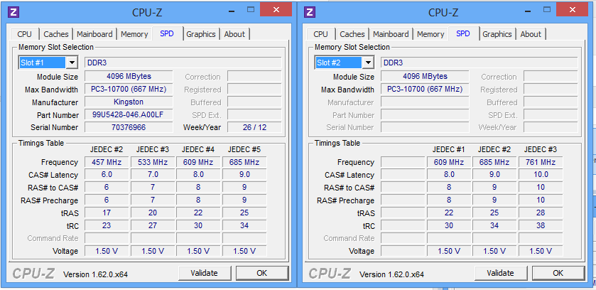

CPU Z zeigt folgendes an:
Muss ich nochmal aufschrauben oder ist mechanisch gesehen schonmal alles richtig?
Wie gesagt erkennt lediglich CPU Z den 2. Riegel

Mach mal beide nochmal raus.
Den neuen in den ersten Steckplatz und nur mit dem versuchen zu booten.
Beim booten wird keine RAM Angabe angezeigt? Ein Nachteil wenn es zu schnell gaht.
Gibt es im UEFI keine Systeminfo?
Probier ich Frei- oder Samstag mal aus, das mit dem Tauschen. Ich geb dann bescheid.
Hier die Ergebnisse
Der Tipp mit dem Tauschen der Speicherbänke hat funktioniert. Windows erkennt den Speicher vollständig. CPU-Z zeigt den Betrieb im Dual Channel Modus an.
