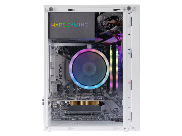

Gehäuse: Mars Gaming MC-CORE

Warum ein Mini-ITX Board bei einem großen mATX Gehäuse? :confused_alt:
https://www.marsgaming.eu/en/cases/ultra-compact-gaming-case-mc-core_mccorew
mATX sind meistens deutlich günstiger. Eine aufwendige CPU Kühlung brauchst bei dem Gehäuse auch nicht. Da reicht der boxed Kühler völlig aus. Ein Top Blower ist eher in einem kompakten mini-ITX Gehäuse erforderlich, weil dort geringerer Air Flow ist..
Weil ich alle Komponenten gebraucht kaufte und das, dass beste Angebot war. Das Gehäuse ist sehr klein selbst für mATX

Ich habe jetzt vorne oben einen 12cm Lüfter ansaugend, auf der Rückseite einen 8cm Lüfter austoßend. Und am Towerkühler einen 9,2cm Lüfter. Theoretisch kann ich unter der Grafikarte auch noch einen 8cm Lüfter ansaugend anbringen da sich dort Löcher befinden würde das sinn ergeben?
