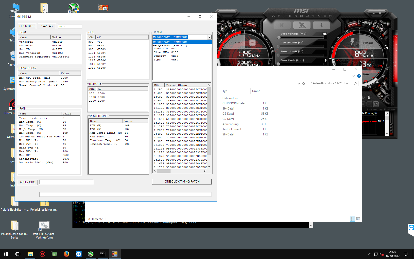

Bios habe ich probeweise mit PolarisBiosEditor verändert und mit ATIWinflash geflasht, hat sich nicht wirklich was verändert. Die Memorytimings habe ich z.B. von 1500MHz genommen und auf 1750/2000/2250 draufkopiert, keine Änderung der Leistung.
Welcher Speichertyp? Sam/Hyn/Elpi? Kannst ja, wenn der Speicherhersteller passt die Timings kopieren und testen.
Der one timing patch prüft dein Speicher und falls vorhanden wendet er die optimalen straps an, Rest musst du ggf. selber anpassen.

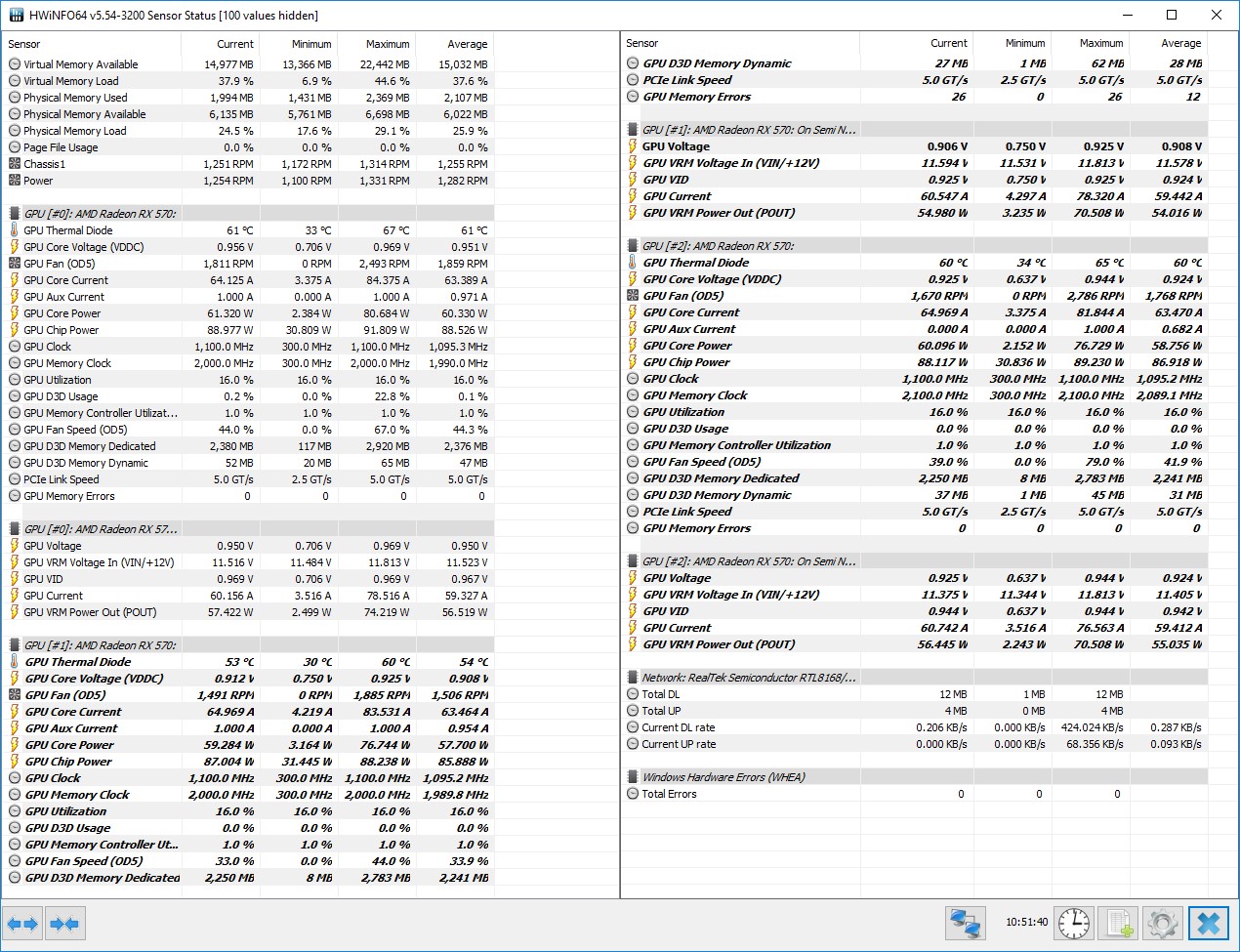

Die GPU memory rate liegt zwischen 130 und 1400000. Wie entscheident ist das überhaupt, scheint ja alles zu funktionieren?

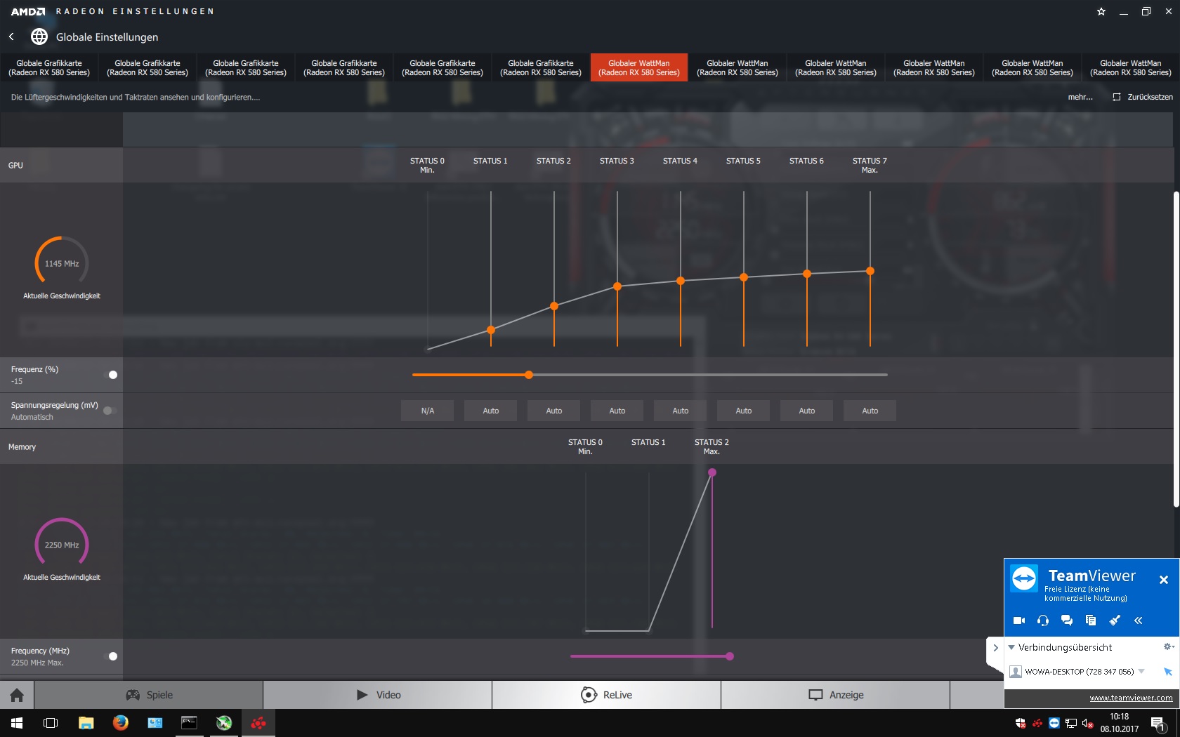

Den Mem und Gpuclock kann ich im Bios ändern, aber egal wie ich die Spannung ändere und da habe ich alles von 65288 bis 65282 ausprobiert, die Spannung ändert sich nicht. Wenn der miner läuft fängt dann die Spannung mit dem Coreclock hin und her zu springen, von 0,9 bis 1,1V. Das Ganze wohl bedingt der TPD, weil das Core immer wieder runter getaktet wird.
Wenn ich beim Core -15% im Wattman einstelle, geht die Spannung runter auf die besagten 0,95V bei 1145MHz. Dann gibt es auch keine Sprünge mehr, Core und Spannung bleiben stabil. Was ich bei Memory einstelle ist dabei egal, solange ich die Spannung überall auf automatisch lasse.
So sieht das bei mir aus.
HWInfo 4GB/4GB/8GB

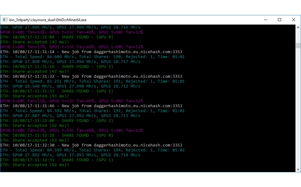

Claymore, bin mit dcri(23) hoch da eine GPU zu viele Fehler produziert hat.

Anorak powersave bios 1750. One click timing wendet hier die selben straps an.
TDP bei Anoraks Bios ist von 120 auf 105 gesetzt(im Vergleich zum original).
Einstellungen im Bios 1100/1750.

Produzieren die GPUs zu viele Mem Errors(Ziel ist 0), dann bringt dir das außer einer hohen mh/s Anzeige nichts auch wenn der Speicher eine Fehlerkorrektur hat. Das Resultat sind eher weniger shares bis hin zu stale/rejects.
Eine "Handvoll" Mem Error sind vertretbar, geht es in die Tausende oder Millionen dann ist das zuviel für den Speicher.

Da ich dual Miner nutze ETH/SIA habe ich Powerlimit im Wattman auf -15% = Coreclock 1145Mhz gestellt, bei weniger bricht die hashleistung ein. Beim single Miner wäre aber da aber wohl nocht weniger Verbrauch drin.

Ändern lässt sich aber die Core Spannung selbst durch das flaschen nicht, ich habe auch das Powersavebios drauf geflasht, interessiert meine Karten scheinbar nicht. Nur als ich dynamische Spannung überall auf 65283 und Frequez auf 1150 geändert habe, lagen 0,93V an, leider ließ sich dann aber die Spannung nicht weiter mit dem Afterburner oder Overdrive runter regeln. Einen niedrigeren Wert wie z.B. 65282 oder auch richtige Zahlen (z.B. 850, 900 etc) hat die Karte nicht umgesetzt, die Spannung sprang zwischen 0,9 und 1,1V.

GPU #3 got incorrect share. If you see this warning often, make sure you did not overclock it too much!
Mal ist das auch GPU #4 gewesen. Teilweise führt es zum stillstand des Miners.

Das Powersave Bios ist wirkungslos, nur die Timings werden angenommen.
