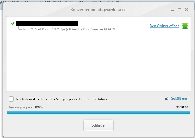

ich konvertiere mit freemake 105 Minuten MPEG4 (720x304) zu DVD in ca. 19 Minuten (GTX465)
was schnelleres habe ich bisher nicht gesehen
