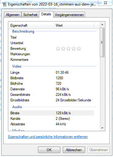

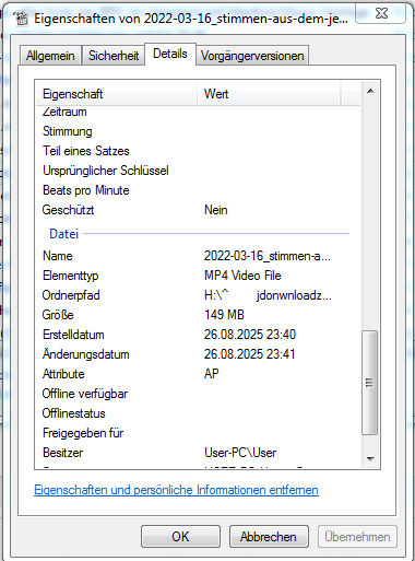

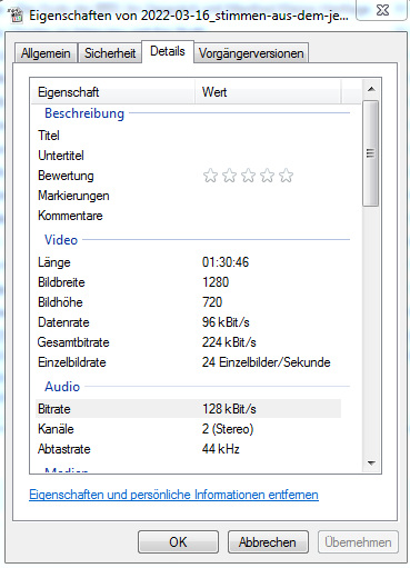

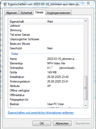

Hallo zusammen
ich habe da mehrere Videos heruntergeladen Auflösung: 1280-720 Länge: 1:40:00 Datenrate 96 kbps Grösse: nur 153 MB Gesamtbildrate: ca 230 kbps
und die Qualität doch recht gut -
habe mehrere Konverter getestet: wondershare uni converter xmedia Recode WinFF etc
da kommt nur pixelgetümmel bei raus
davon ab ist es nicht möglich bei z Bsp uni converter eine derart niedrige Datenrate einzustellen (Videobitrate bei 720p minimal 2000kbps
für weiterführende Empfehlungen wäre ich sehr dankbar !!!

Ich denke er will nur Videos mit geringer datenrate erzugen, di so gut aussehen, wie die runtergeladenen.
Die Frage ist, welche convert brint die beste Quali bei 220 kbps.
Handbrake h.265 und Multipass würde ich versuchen.
Reaktionen: kitshi und Azghul0815
gar keines. k.a. was der inhalt des videos sein soll, aber kein codec zeigt 720p bewegtbild ohne totales pixelfasching mit 96 kb/s an. das ist vielleicht 1:30h musik mit einem standbild, mehr aber auch nicht.

Was genau möchtest du mit einem Konverter erreichen? Was ist dein Ziel? Diese Angabe fehlt im Startbeitrag.
96 kbit/s ist selbst für 1280 × 720 gruselig wenig. Wenn im Quellmaterial nur eine so niedrige Bitrate vorhanden ist, kannst du sie zwar künstlich auf 2.000, 5.000, 10.000 oder 100.000 kbit/s aufblasen, besser wird das Video damit aber nicht aussehen.

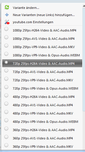

na dann kannst du die ja mal verlinken, damit man schauen kann, welcher wundercodec da so werkelt.
ein Beispiel: Länge 1:26:44 237Mb H264
Diese Qualität würde mir reichen - um ein Video dieser Länge mit beispielsweise original Videobitrate ca 900kbps = 900MB auf die besagten 237MB herunter zu komprimieren - übrigens: Ich vertrete den in diesem Video wiedergegebenen Inhalt nicht zwangsläufig!! - ist nur ein Beispiel..
Mal davon ab, dass YT da av1 ausliefert und kein h264, sind das halt nur 364kbit/s und sieht dementsprechend schlecht aus. Wenn du damit nen 720p Film halbwegs ansehbar kodieren willst, bleibt da nur av1 o. h265/h266 als Codec über.

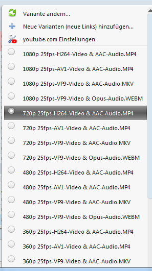

ja auch av1 - aber wie auf dem obigen foto erkenntlich sollte das schon h264 sein - aber ausser av1 hats auch vm
