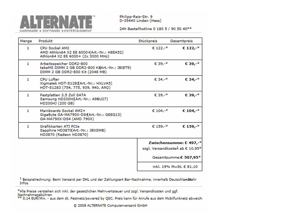

Wenn AMD, dann würde ich auf jeden Fall auf AM2+ setzen. den 6400+ würde ich auch nicht nehmen, sondern eher den 6000+EE (Bei Bedarf lässt der sich sicher auch auf 3200MHz takten) ist aber ansonsten deutlich sparsamer (und günstiger). Ein GB RAM sind heutzutage zu wenig daher sollten es schon 2GB sein, bei den Preisen ja auch kein Problem.
Auf so etwas, wie im Anhang würde ich es hinauslaufen lassen. Ich habe eine ATI-Karte gewählt, weil der Chipsatz Crossfire unterstützt ...

Das Mainboard ist top aber bei dem Phenom würde ich unbedingt auf das B3 Stepping warten. Wenn ein Dualcore ausreicht empfehle ich den 5000+ Blackedition, durch den freien Multi lässt der sich einfach übertakten und die meisten machen locker 3Ghz mit evtl. sogar 3,2.
