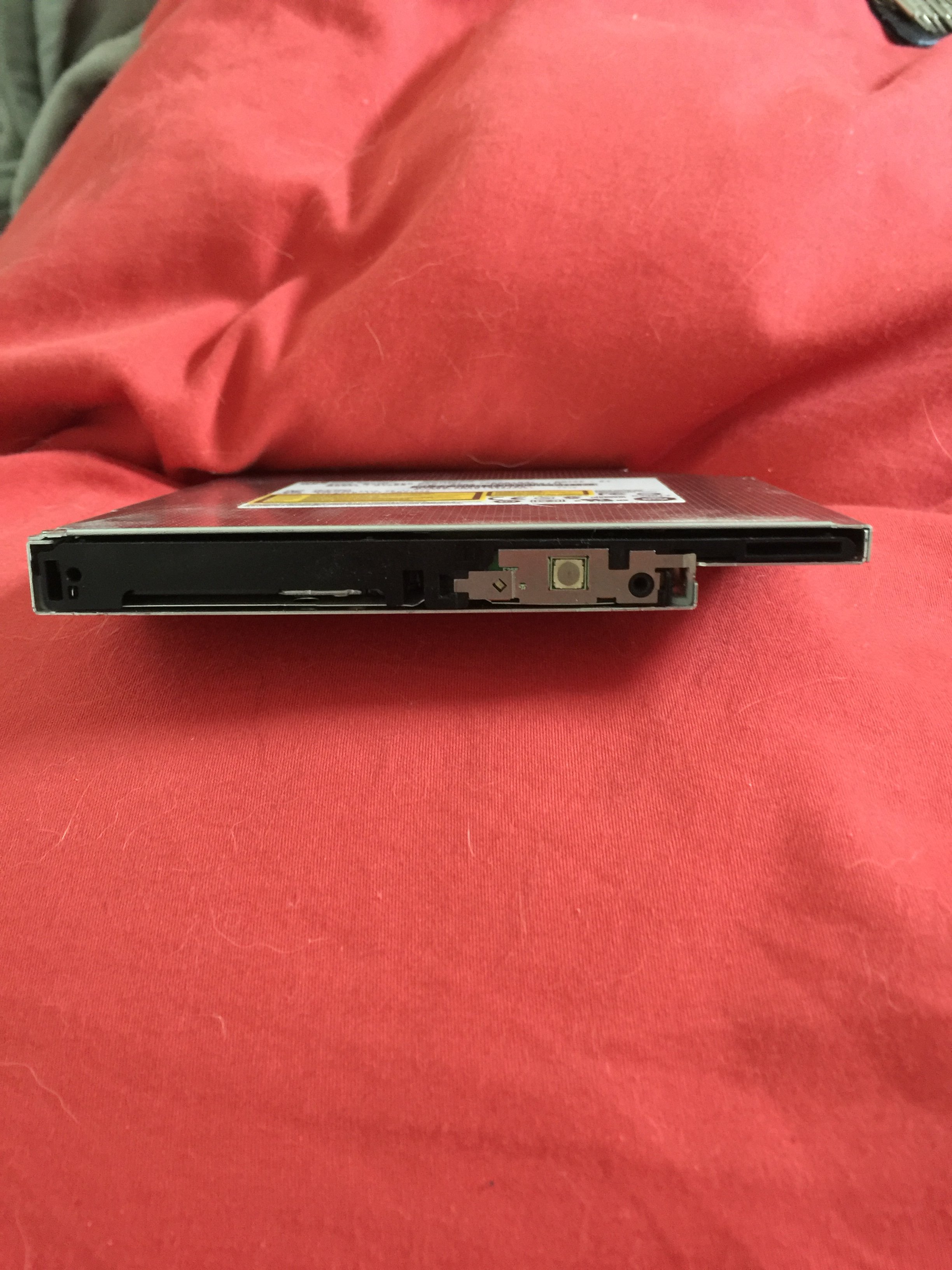

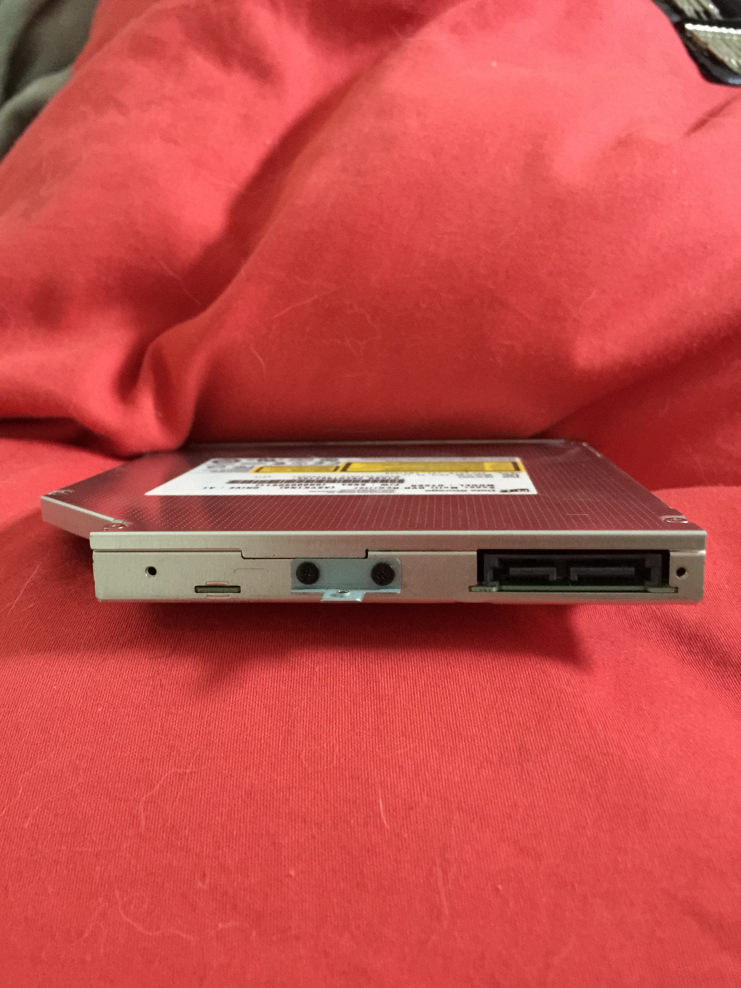

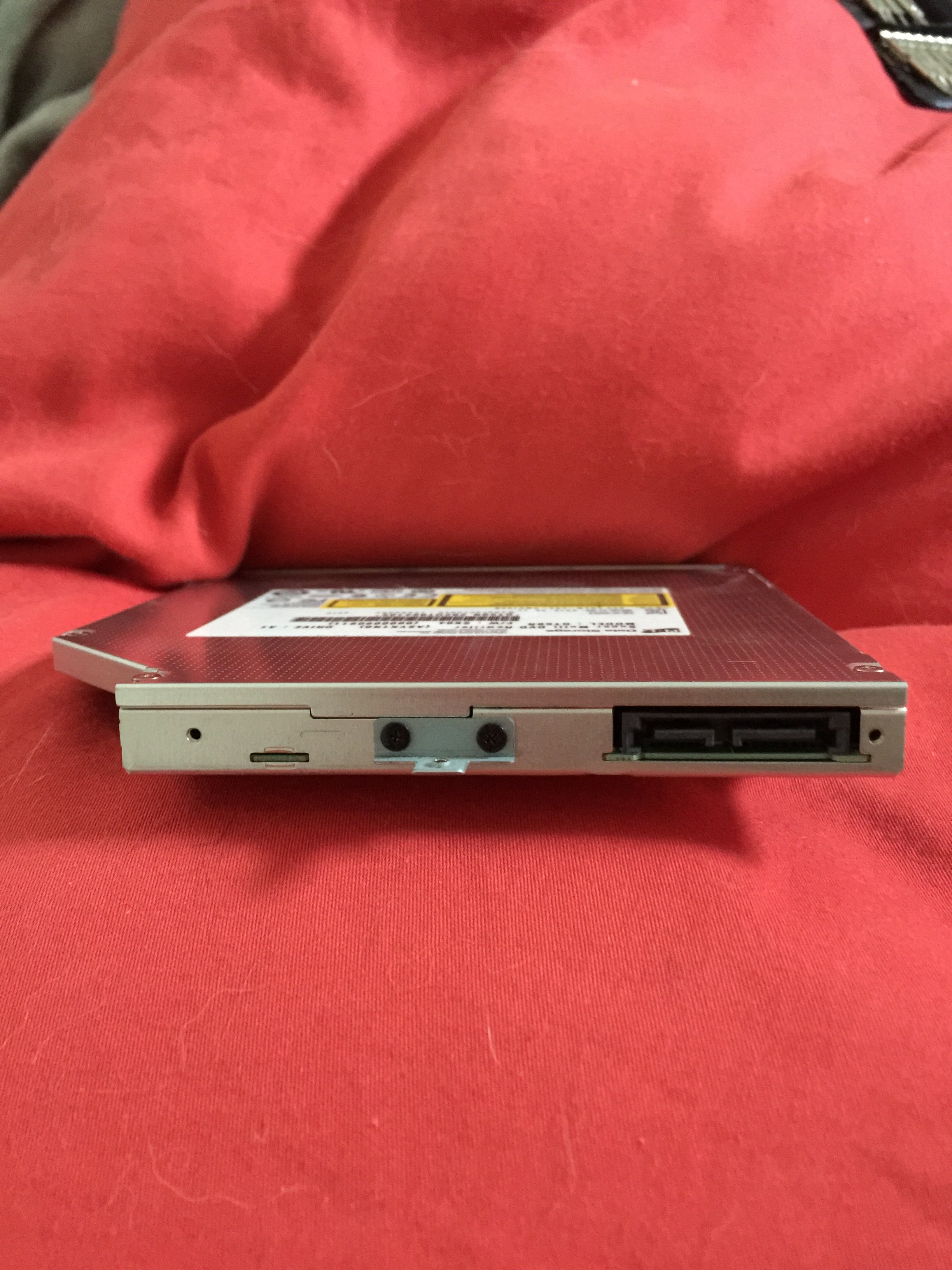

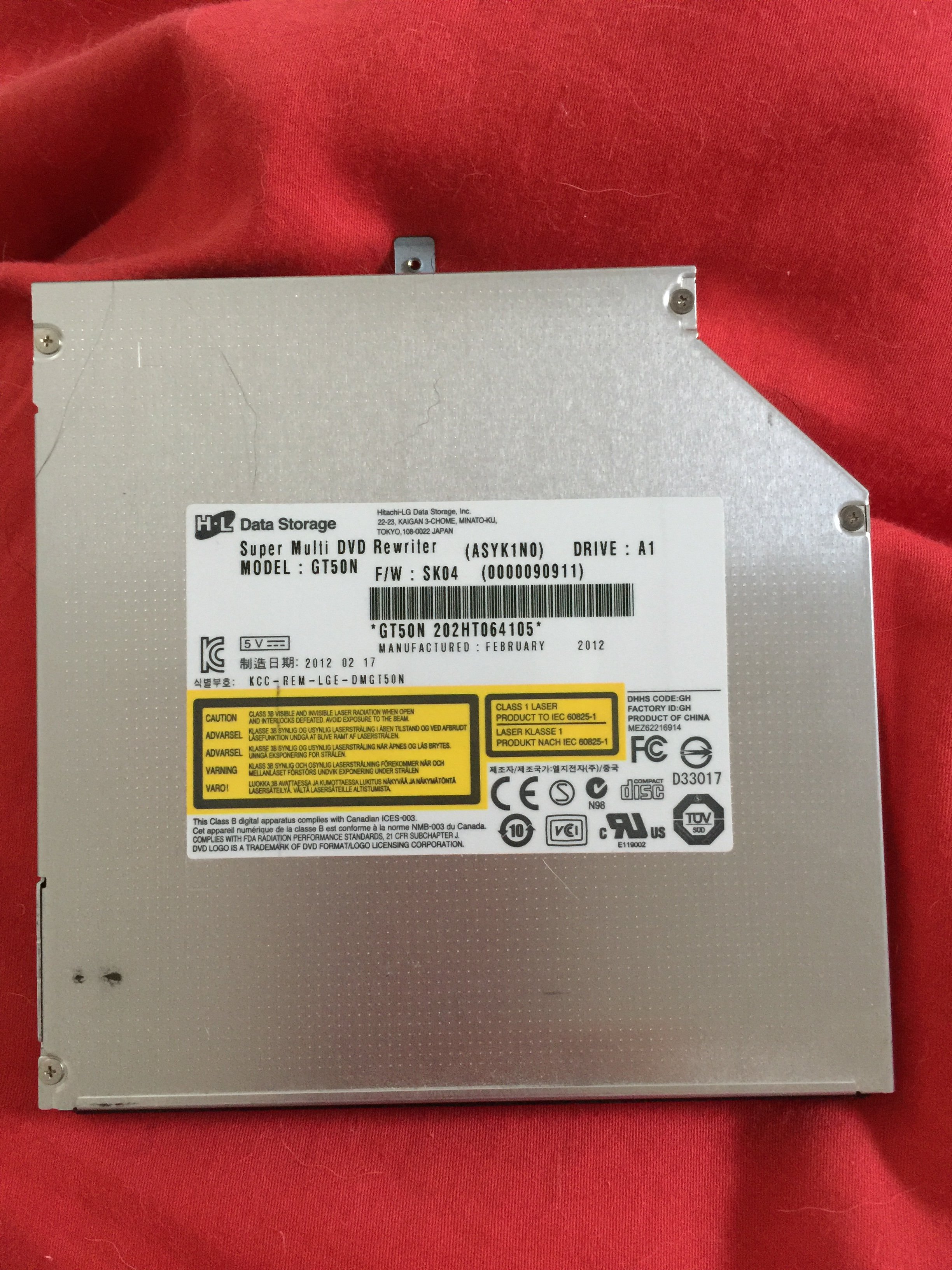

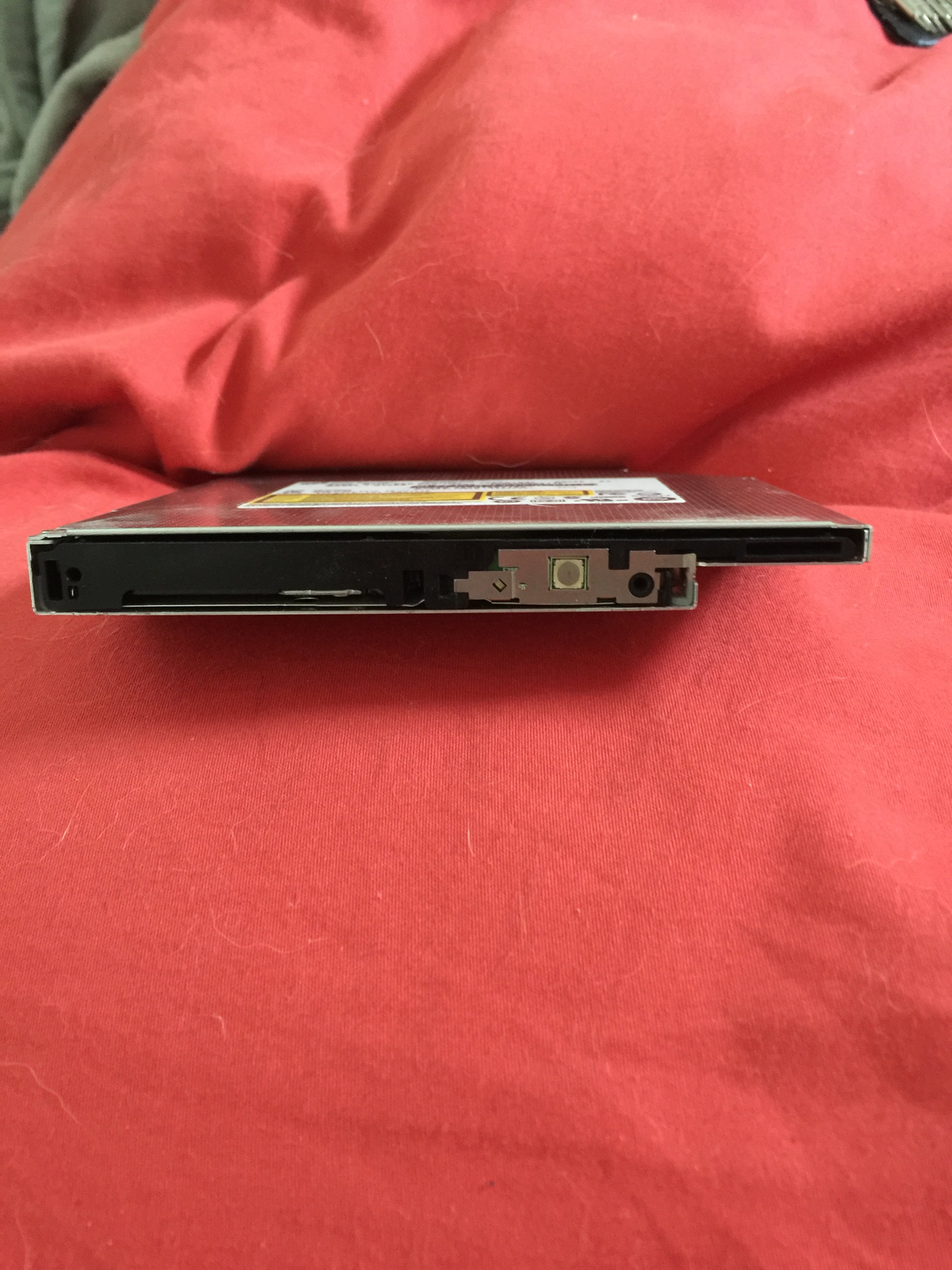

So, hier nun 3 Screens des DVD-Laufwerks, einmal von oben mit sämtlichen Modelldaten, dann von vorne mit abgenommener Blende und von hinten mit dem Anschluss. Vielleicht kann jetzt jemand einen Tipp geben, welches Bluray-Laufwerk ich verwenden kann. Danke.
Nimm das Laufwerk doch mal mit in einen Laden und lasse Dich dort beraten, sonst kaufe doch ein externes Laufwerk >> wenn keines passt. Wenn Dir 120 € nicht zu viel sind kannst Du ja mal danach schauen
Teac BD-W26SS-BM3 Slimline Blu-ray Brenner(Slot-In-Laufwerk, SATA) oder für ca. 75 € das
LG BU40N.ARAA10B Ultra-Slim Internal 6X Blu-ray BD-RW Brenner
