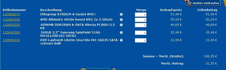

Habe mir bei Norsk-IT folgende Sachen ausgesucht - passt das so ?
PS.
Die HD ist nur für Backups gedacht. Und der Brenner ist zweitrangig,aber notwendig,da mein alter Ricoh IDE so langsam den Geist aufgibt...

das, was du ausgesucht hast, ist aber nur ein DVD Laufwerk und kein Brenner, der Rest ist aber ok!
Bei Mix bekommst Du eine wesentlich bessere udn größere Festplatte fürs gleiche Geld:
Was ich mich frage:
  • hast Du ein Netzteil?
  • brauchst Du wirklich 3 PCI-Slots oder reichen da evtl. 2x, da anonsten noch PCIe zur Verfügung stehen?
  • ist ein DVD-Brenner bereits vorhanden?
  • kommt ein Lüfter eines Drittherstellers zwecks Geräuschminimierung in Frage ?
Ooops,das mit dem Laufwerk hatte ich wohl übersehen - es muß natürlich ein Brenner sein.
Netzteil ist vorhanden und die 3 PCI Slots müssen nicht zwingend sein.Ein leiser und günstiger CPU-Kühler währe wünschenswert,da der Knecht keine Brüllkiste werden soll.

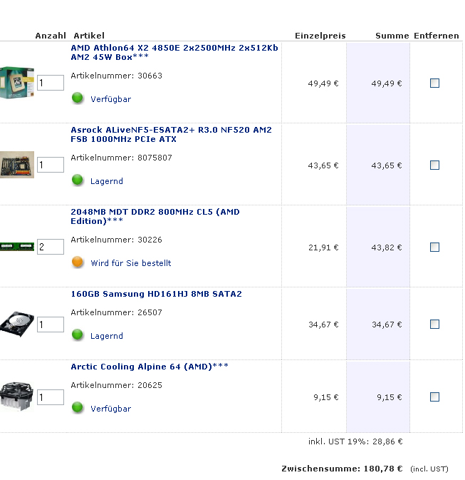

Hier einmal meine aktuelle Zusammenstellung von Mindfactory. Den Brenner habe ich da mal weggelassen,weil die einfach zu teuer sind.
Und noch einmal:
KEINE Gamerkiste ! Hauptsächlich Foto und Video.
Foto überwiegend mit Photoshop CS3 und Video mit Magix Video DeLuxe2008,sowie TMPGenc.4.0

Änderungen:
  • besserer Lüfter (achte auf PWM)
  • insgesamt günstiger
Ich würde tatsächlich auf 4GB RAM setzen, da späteres Aufrüsten mit Sicherheit nicht billiger wird (allein wegen der Versandkosten). Zudem ist so Dual-Channel gewährleistet.
Beim Mainboard würde ich auf eSATA und Firewire achten. Das Videowunder ASRock A780FullDisplayPort könnte auch eine Überlegung wert sein. Aufpreis: 15,- EUR. Grenzwertige Sache.
Deine Festplattenwahl kann ich gar nicht nachvollziehen. Soll doch eine externe werden, oder?
Gruß vom Nichtleser!
Beim Lüfter geht es mir um die Lautstärke und der Arctic ist schön leise (aktuell auch auf dem 2000+ und fast unhörbar)
Die zusätzliche HD wird nur per Adapter als Sicherungs-HD verwendet. Anstöpseln - Sichern - Abstöpseln....mehr nicht. Wenn du jedoch eine im kompletten Händlerangebot findest,wo Preis-Leistung besser sind,dann her damit. Brettmäßig bin ich für jeden Vorschlag offen,es sollte jedoch nicht mein Budget zu weit strapazieren....
Das von dir angepriesene Brett ist zwar ein "Videowunder" und hat Firewire,aber leider unterstützt es die Phenom nicht. Mit eSata kann ich vorerst nix anfangen,aber die Phenom-Kompatibilät wäre für mich ein Kaufkriterium. Wer weiß,ob ich nicht doch bald auf einen X4 aufrüsten würde,wenn der neue Photoshop dies auch unterstützt.....????
Du kannst mich aber auch gerne eines Besseren belehren,wenn ich daneben liege....
