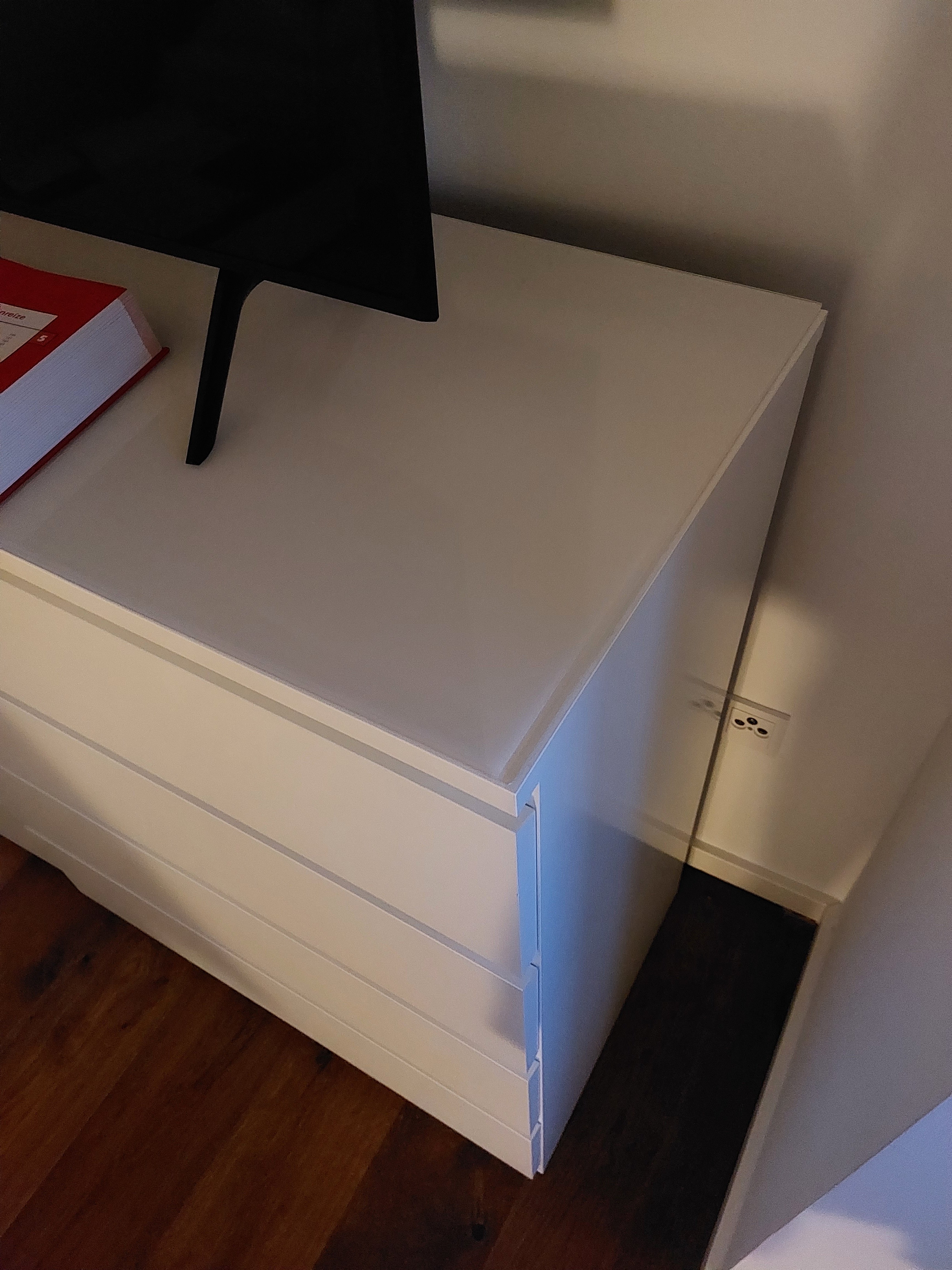

Hat jemand eine Empfehlung für ein CAT-Kabel bei dem ein starker Biegeradius möglich ist? Ich muss wegen der baulichen Gegebenheiten ein Kabel hinter dem Schrank stark gekrümmt verlegen. Es soll ein Fernseher angeschlossen werde. Es gibt diverse Möglichkeiten, die angeboten werden.
Es gibt diese Slim-Kabel, Flachkabel oder auch Kabel mit beweglichem Winkelstecker. Brauch ich ein geschirmtes Kabel, wenn in der Nähe keine anderen Geräte stehen? Ungeschirmt dürfte sich stärker biegen lassen.

Zeig mal ein Bild von da wo das Kabel hin soll.
Für einen TV reicht vermutlich das dünnste/weichste was es gibt. Inklusive der netten flachen Kabel.

Buchse ist hinter dem Schrank, links von der Antenenbuchse. Schrank muss dann wieder weiter an die Wand, ist jetzt vorgezogen.

Dein Bild vom Schrank hilft reichlich wenig. Fotografier doch mal lieber die Dose. Wenn es sich um eine ordentlich nach unten (oder bei Bedarf um 180° gedreht nach oben) gewinkelte Buchse handelt, dann kannst du da jedes Kabel einstecken - und sei es noch so dick geschirmt.
Dosen mit horizontal herausragender Buchse gilt es zu meiden. Bevor ich hier mit irgend einem gewinkelten oder ungeschirmten Murkskabel arbeiten würde, würde ich lieber die Dose tauschen:

Es handelt sich um eine ordentlich nach unten gewinkelte Buchse. Kann man die Dose einfach drehen, damit das Kabel nach oben abgeht? Oder, brauche ich dafür eine andere Dose?
Kannst du machen, je nach Dosentyp und aus welcher Richtung die Kabel ankommen könnte das aber etwas fummelig werden.
Wo ist denn dann das Problem, das Kabel hinterm Schrank einfach nach unten wegzuführen, wie von der Dose vorgegeben und dann in nem üblichen Biegeradius hinter dem Schrank wieder zurück nach oben zum TV zu führen?
