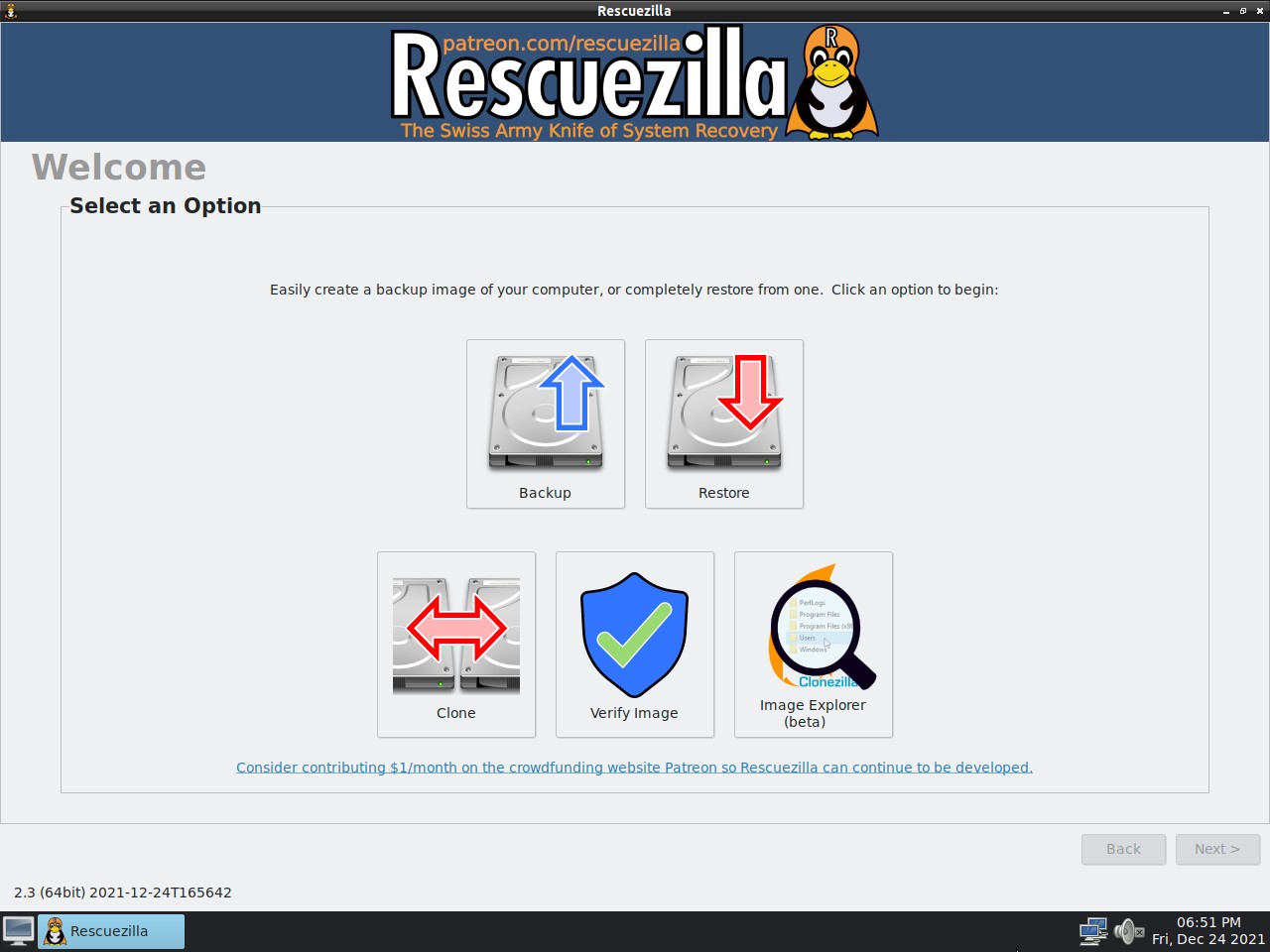

Ich benutze schon länger Rescuezilla. Ist ein Live Linux braucht also einen USB Speicher.
Reaktionen: T3Kila, McBain, ghecko und 3 andere

werde rescuezilla mal testen;

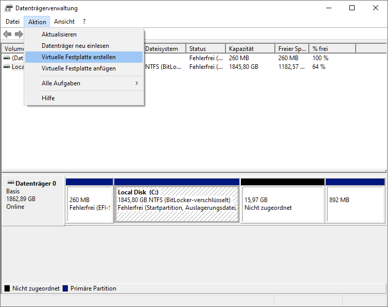

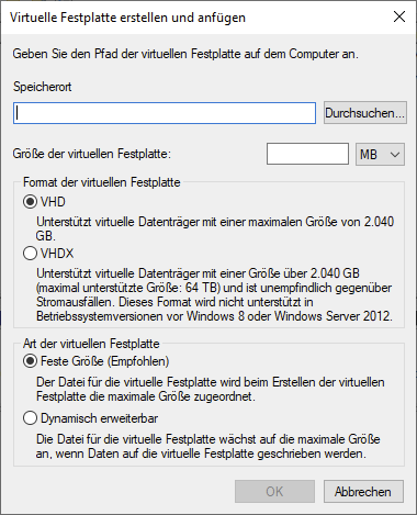

Du könntest auch deine Windows-Installation virtualisieren, z.B. mit Disk2VHD (https://learn.microsoft.com/de-de/sysinternals/downloads/disk2vhd) bzw. über die Datenträgerverwaltung von Windows 10/11 und die vhdx-Datei dann unter Hyper-V einbinden. Da du aber anscheinend hauptsächlich Linux-Nutzer zu sein scheinst, vermute ich mal, dass die vhdx dann dort laufen sollte, was anscheinend auch geht: https://www.diskinternals.com/vmfs-recovery/mount-vhdx-linux/. Da kenne ich mich aber nicht mit aus.
Aber ganzen Datentraeger vom der Quelle auswaehlen und nicht nur die C: Partition.
Die Partitionsgroessen kannst Du hinterher gleich mit GParted anpassen welches in der RescueZilla-Edition enthalten ist.
