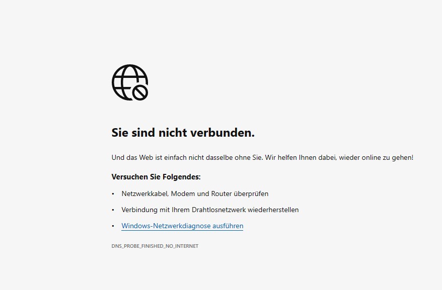

Die Fehlermeldung aus dem Browser habe ich beigefügt.

Nochmal der genaue Ablauf vom Abbruch:
Wenn ich mein Lan Kabel vom Rechner ziehe, dann dauert es ziemlich genau 2 Minuten bis jeder Rechner kein Internet mehr hat. Jetzt nach etwa 5-10 Minuten, unabhängig davon, ob ich mein Lan Kabel wieder anschließe baut sich das Netz wieder auf.
