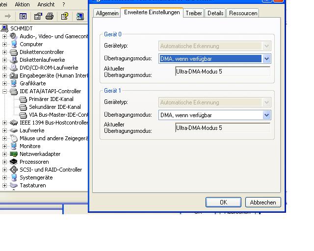

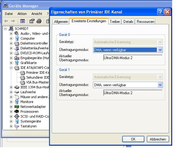

Die beiden Plextor Brenner laufen unter UDMA2. Der PX130A unter UDMA5.
Ich habe jetzt das 130A an die Sekündäre als Master gehängt und als Slave mein (meist deaktiviertes) HD Wechsel- Backuplaufwerk.

IDE Kanäle laufen beide auf Automatik.
Allerdings auf einem VIA Chipsatz.
K8T800Pro
