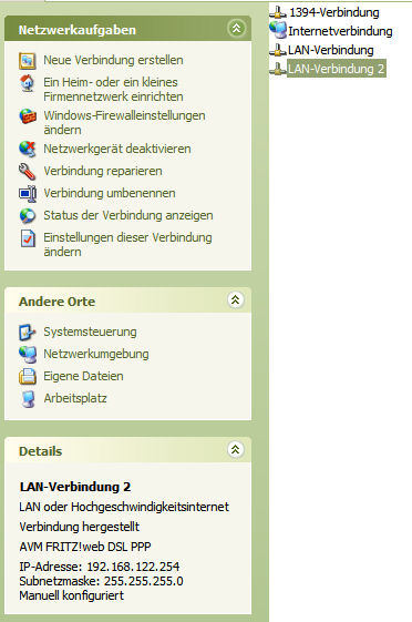

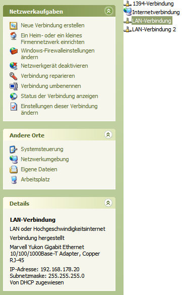

Im ersten Anhang findet ihr ein Screen von meinem Gerätemanager: Komischerweise sind dort 3 Netzwerkkarten angezeigt (eine deaktiviert :confused_alt:). Die beiden anderen kommen wohl von meiner Netzwerkkarte im PC (Marvell) und von meiner FritzBox (DSL-Modem/Router mit WLAN). Die beiden sind mit einem normalen LAN-Kabel verbunden. Nur warum hat meine FritzBox auch noch eine Netzwerkkarte, oder wie soll ich das verstehen? [ihr seht meine Ahnung in dem Bereich ist rar gesäht] Zudem ist dieses Netzwerk auch noch aktiv (s. 2. Bild); ebenso wie es für die Marvell-Karte eine aktive LAN-Verbindung gibt (s. 3. Bild).
Ist das so korrekt? Dass 2 LAN-Verbindungen aktiv sind, nur wenn ich im Internet surfe. Anschluss ist übrigens eine DSL 2000er Leitung der Telekom mit Flatrate, also permanent verbunden..
Ist es desweiteren korrekt, dass die beiden IP-Adressen der LAN-Verb. unterschiedlich sind?

Zu dem AVM Fritz!web DSL PPP weis ich leider nix. Hier mal ein Zitat aus einem Forum:
Das ist eine virtuelle Netzwerkkarte für Fritz!Web. Wird zusammen mit der Fritz!-Software installiert. Damit lässt sich Fritz!Web wie eine physikalische Netzwerkkarte benutzen - praktisch z.B. für die Internetverbindungsfreigabe per Fritz!Web. Wenn du Fritz!Web nicht verwendest, kannst du die "Karte" im Gerätemanager einfach deaktivieren.

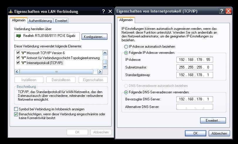

Wenn du eine Feste IP möchstest sollte das ungefähr so aussehen wie bei mir im Bild.
Die IP Adresse muss im gleichen Netz sein wie dein Router/Modem also nur die 55 darfst du frei wählen. Die Subnetzmaske muss so aussehen wie bei mir. Und der Standardgateway und der DNS-Server muss die gleiche IP-Adresse haben wie dein Router. Falls du eine Fritzbox hast wäre das dann die gleiche wie bei mir.

Fritz!Web kannst Du getrost deaktivieren, ausser Du benutzt das Lan Fax Modul von der Fritzsoftware (muss man extra installieren und vorher bei AVM runterladen) für ISDN. Am einfachsten ist es den DHCP Server im Router zu aktivieren und die Ips automatisch beziehen lassen, das klappt bei den Fritzteilen recht gut.

Also dein DHCP-Server ist schon eingeschaltet ... das sagt mir dein 3. Bild.
IP-Adresse: 192.168.178.20 ... von DHCP zugewiesen.
