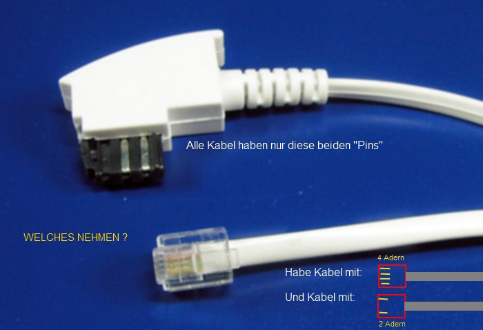

Edit: Kann das an einen Falschen Kabel liegen? Habe einfach eines von vielen genommen was hier in einer Schublade lag. Es passt in beide Seiten aber kann es trotzdem falsch sein das es nur soweit wie oben beschrieben kommt?
Es sollte schon ein Kabel für ein FAX sein!
Ich glaube das Kabel was ich verwendet habe ist eines für Telefone *überleg*
Ich schau mir die Anleitungen und Kabel genauer an und melde mich dann hier :)

Im Anhang habe ich mal was gezeichnet, diese Kabel besitze ich, welches davon ist das richtige?
Wenn überhaupt? Wenn da irgendwas fehlt an Adern, Pins etc dann welche?

Ich brauche eines wo 2 Adern in der Mitte sind, kann ich dann auch eines nehmen was vier hat?
Klick1
Klick2
So ich habe jetzt ein Kabel genommen wo mittig 2 Adern sind,
jetzt habe ich mir online ein Fax geschickt was auch endlich mal angekommen ist *freu*
