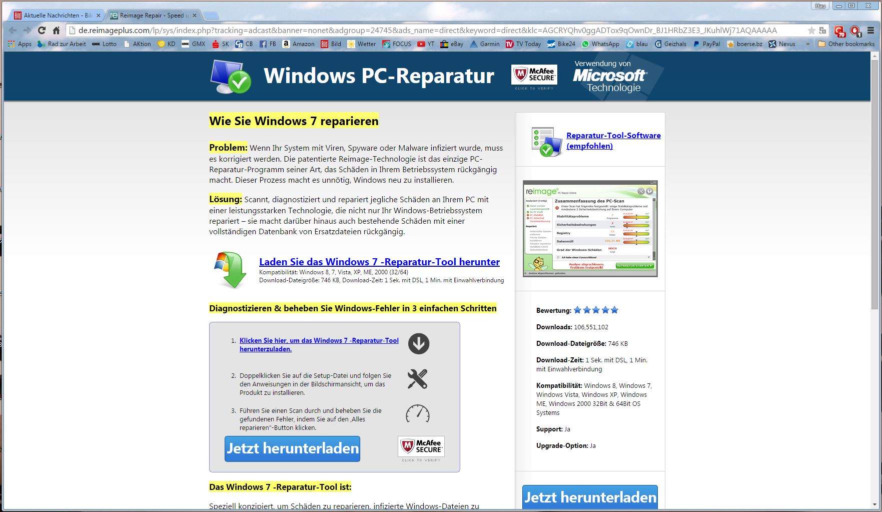

Das Problem ist folgender Maßen. Ich werde sporadisch, ich schätze so ungefähr nach jedem 30. Klick, auf diese Website umgeleitet. Unbenannt4.JPG

Malwarebytes mal laufen lassen. Ich würde vermuten, du hast dir etwas eingefangen. Google einfach mal nach "reimageplus", dann findest du unzählige Anleitungen und Threads...

Haha, nein. Eben nach diesen Problemen mit diesen Windows-Reparatur-Tool auf dessen Website ich immer geleitet werde.

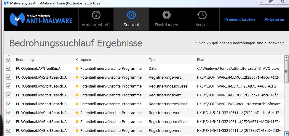

Ich hab jetzt mal Malwarebytes durchlaufen lassen und das hat 25 Probleme gefunden. Die Einträge begannen alle mit PUP.Optional... vielleicht wars das schon.

Wie dir schon geschrieben wurde, bist du an PUP geraten die sich eingenistet hatte. Lass die Funde von Malwarebytes und AdwCleaner löschen dann dürfte der Spuck vorbei sein.
