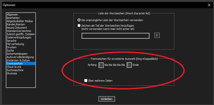

Funktioniert nur nicht, wenn der Inhalt der eckigen Klammer nochmal zusätzlich in einer eckigen Klammer steht
Was für eine Suche?

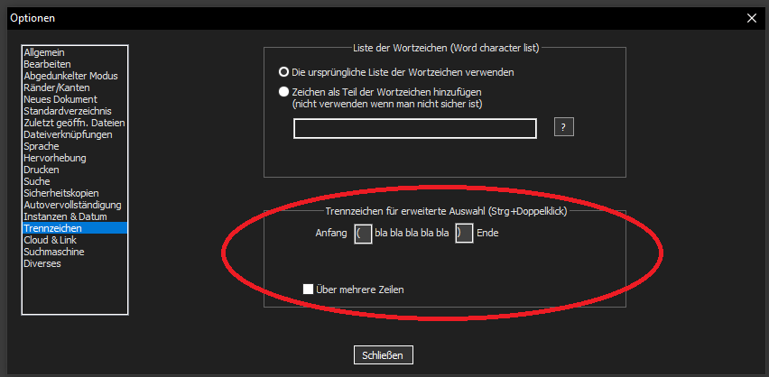

Das mit den Trennzeichen in den Einstellungen ist ja eindeutig.
Du kannst ein beliebiges Zeichen für Beginn und Ende definieren und das wird dann ignoriert, wenn man den Wert zwischen diesen festgelegten Trennzeichen mit Strg+Doppelklick markiert.
Nur wenn, was auch immer das für ein Dokument ist was Du da hast, der zu markierende Text in zwei [ steht und Du willst das zweite [ mit markieren, dann geht das eben nicht.
Wie gebe ich dann die Suche mit "......" (Anführungszeichen+Wert dazwischen ein ) ?
