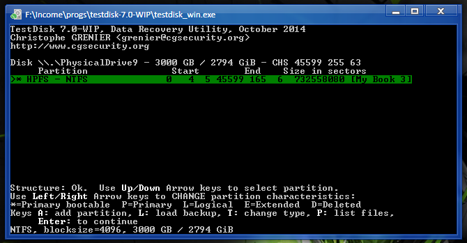

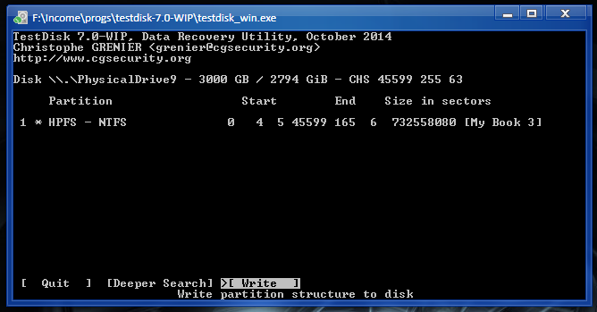

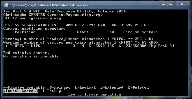

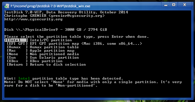

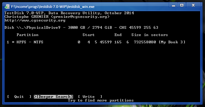

Ich danke nochmals für die Mühe die du dir gemacht hast. Habe inzwischen die Platte wieder an den Controler angeschlossen und nach etwas wartezeit konnte ich das Programm Active@ Partition Recovery mal drüber schicken und siehe da es hat die Partition gefunden. Meine Daten sind soweit ich das sehen konnte noch vollständig daruf. Also habe ich Testdisk hinterher geschickt. Da ich aber mit dem Programm noch nicht gearbeitet habe möchte ich da auch nichts kaputt machen. Habe ein paar Screenshots gemacht und möchte wissen wie ich da verfahren soll. Bei SC4 bietet er die Option "Write" an welche ich so verstehe das er die Partitionsstruktur auf die Platte schreibt. Was das Program auch selber anzeigt SC5. Aber werden dann meine Daten gelöscht oder bleiben sie erhalten?

Schreiben ist sicher keine gute Idee und schon gar nicht am internen Mainboard Controller.
Daten wird man wahrscheinlich nur über den selben externen USB Controller auslesen können.
Am besten nichts machen und mal WD kontaktieren.

Die hängt ja nicht am internen Controller sondern wieder in dem Gehäuse. Ich würde jetzt einen Scan machen und die ganze Daten auf eine andere Platte retten, die müsste ggf. angeschafft werden, wenn nicht genug Platz woanders zur Verfügung steht.
