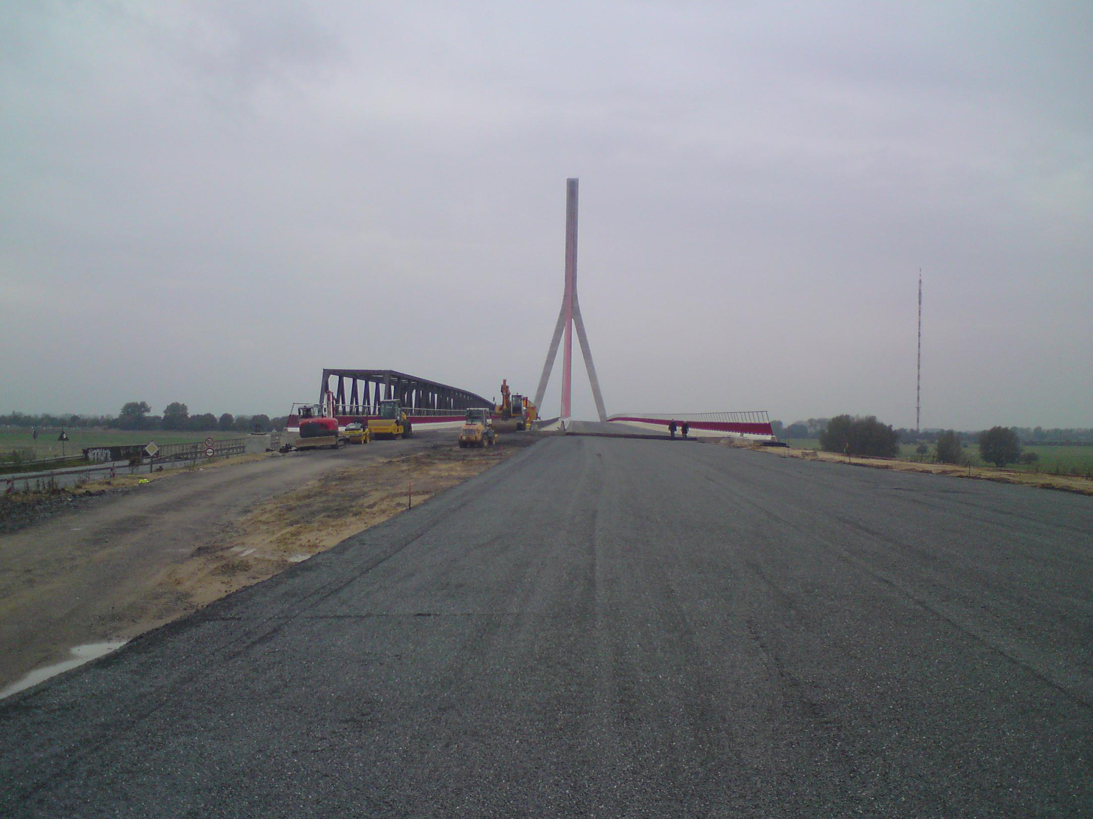

Grüße nach Bocholt.

Gruss zurück nach Büderich. Brücke übern Rhein schon fertig?

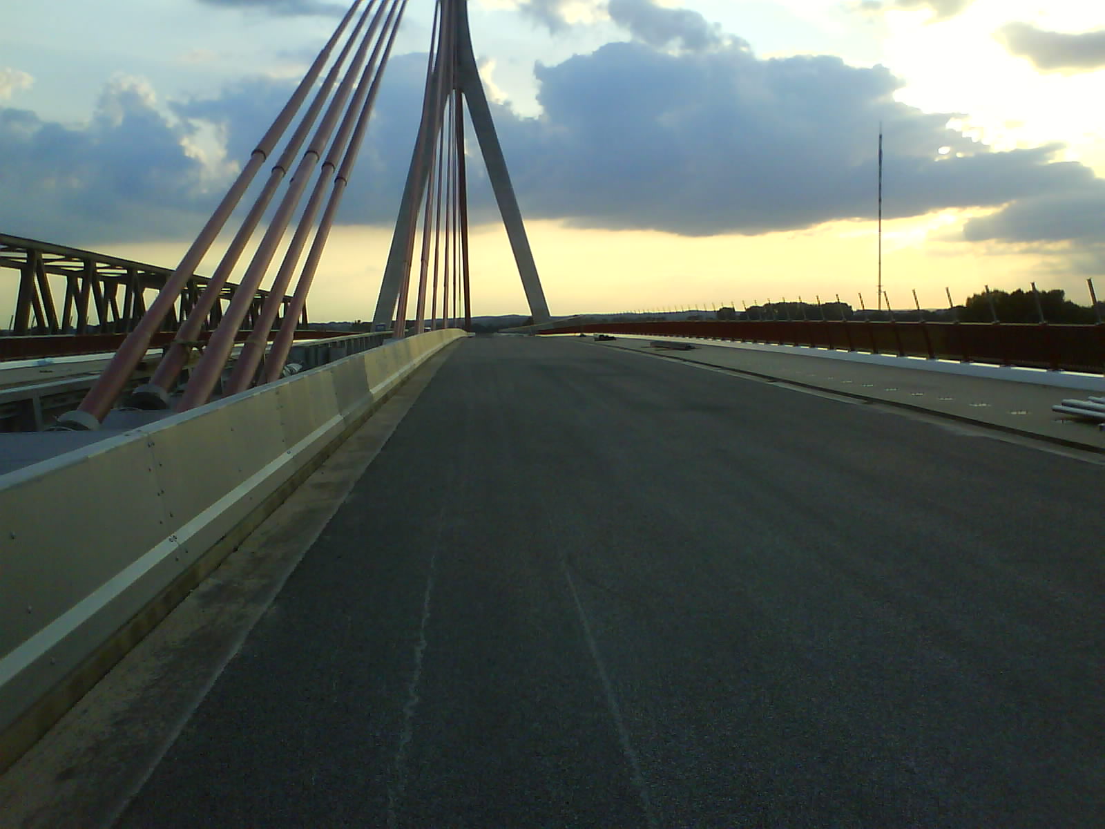

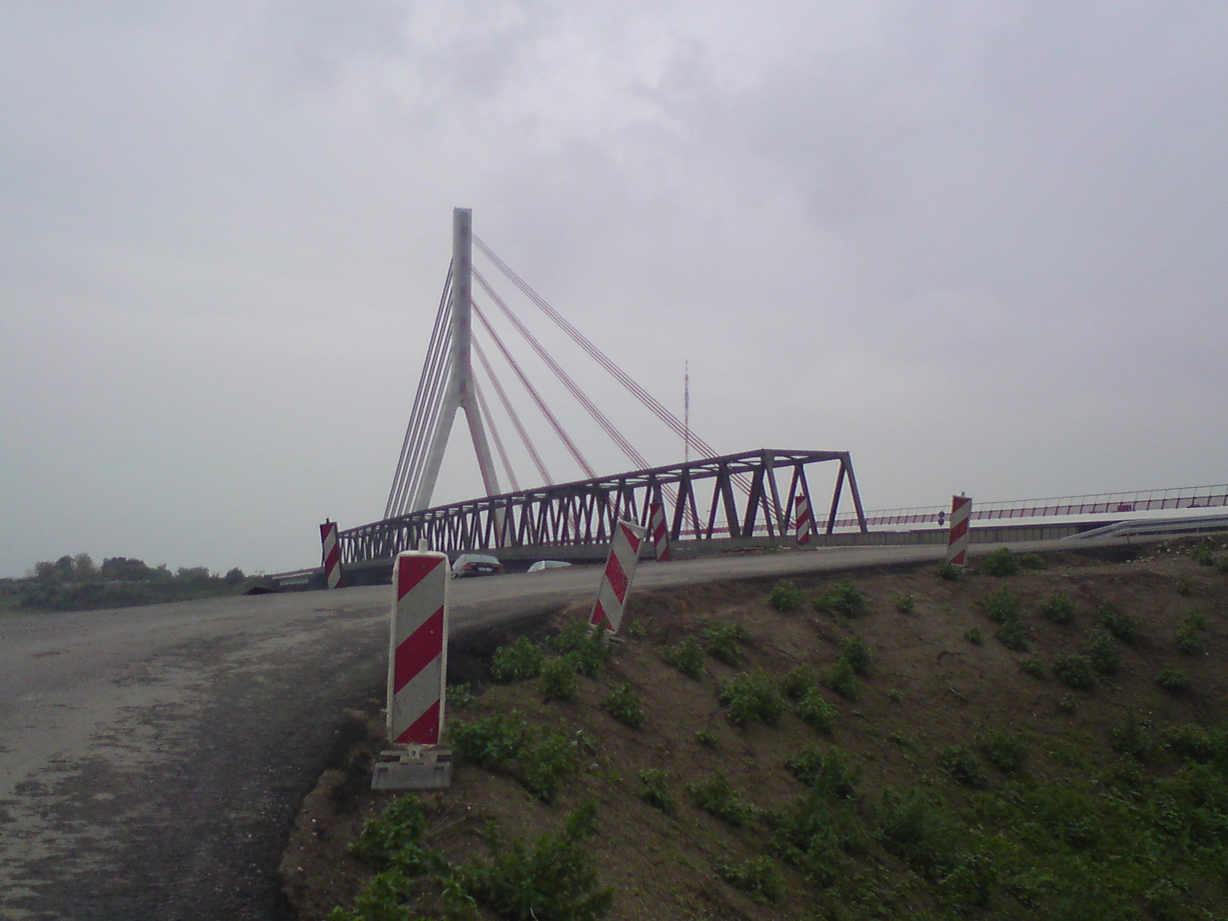

Die Brücke ist so gut wie Fertig .Bin schon drüber gelaufen^^. Ab nächsten Monat kann man auf einer Spur schon fahren denke ich.
