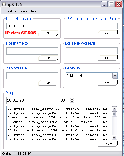

Habe die beiden gesagten beiden Router.
Bei mir steht im Zimmer ein Netgear WNR854T der ja allerdings kein WDS unterstützt. Also habe ich mir noch ein WG602 v2 geholt den ich dran gehängt habe, dazu eine stärkere Richer Antenne 5db. ca. 60-80Meter weiter steht ein Siemens SE505 v3 ober der Tür meiner Grossmuttter. Ich musste ihn schon einige male etwas umplatzieren da er manchmal kein empfang mer hatte.
Ich erhalte die Information vom Netgear WG602 das die Verbindung bei 36-55% liegt. Nun zum Hauptproblem, wen ich den Router meiner Grossmutter mehrfachen hintereinander Anpinge, bekomme ich immer wieder Timeouts bei (IPX), das komische es reicht aber Problemlos dazu aus, das Internet Seiten geladen werden können, auch DLs scheinen zu gehen.
An was können die Timeouts liegen, zuschlechte Verbindung oder Störungen im Netz? Ich habe den Router auf mehreren Kannälen getestet aber bleib meist zimlich gleich.
Bin mir jetzt am überlegen mir ein WG602 v3 oder einen WRT Router für DD-WRT zu hollen mit Richter Antenne.
