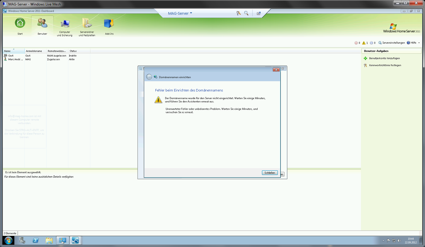

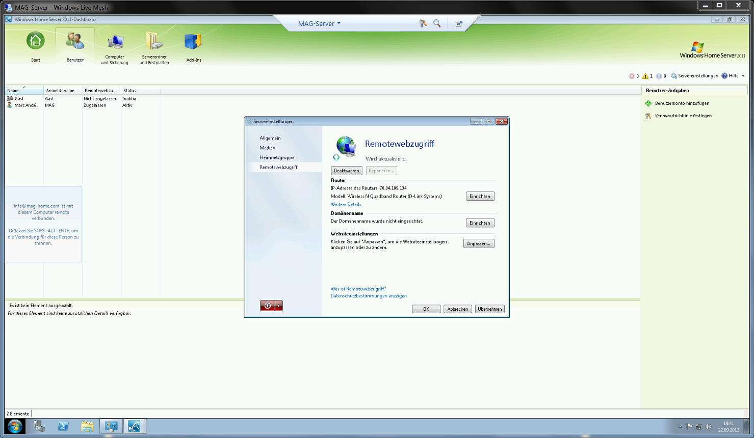

Ich habe in Problem mit mein neuen WHS 2011, Installation lief Ordnungsgemäßohne Fehler, ansich läuft der Server auch Startet aber die Client Rechneröffnen nicht die Connector Seite und der Server läst sich unterServereinstellungen unter Remotewebzugriff den Dmänennamen nicht einrichten, Loginin Windows Live geht noch Domain aussuchen auch, aber wenn er sie Einrichtensoll kommt ein unbekannter Fehler. Updates wurde alle schon installiert. Es wurden auch noch keine Rollen oder Dienste oder Co. gändert ist bis auf Treiber noch jungfreulich.

Das nennt sich warhscheinlich nur so siehe Screen da dies ein Assistent ist sollte der das ja von alleine machen jedoch kommt dan der Fehler siehe Fehler. Und wie gesagt die Clients lassen sich mit im acuh nicht verbinden.

Das ist die Domäne für den Remotezugriff
also das du deinen Server über
http://<meinservername>.homserver.com erreichen kannst
hast du vielleicht eine sehr "dichte" firewall?
du brauchst ein paar ports damit das funktioniert.
Also da er es ein schritt vorher per UPnP den Router einrichtet und dies auch erfolgreich abgeschlossen sollte dies eigentlich richtg laufen. jedoch wurde dies dan noch nicht das Problem mit dem Connector erklären der wäre dan Netz intern.
