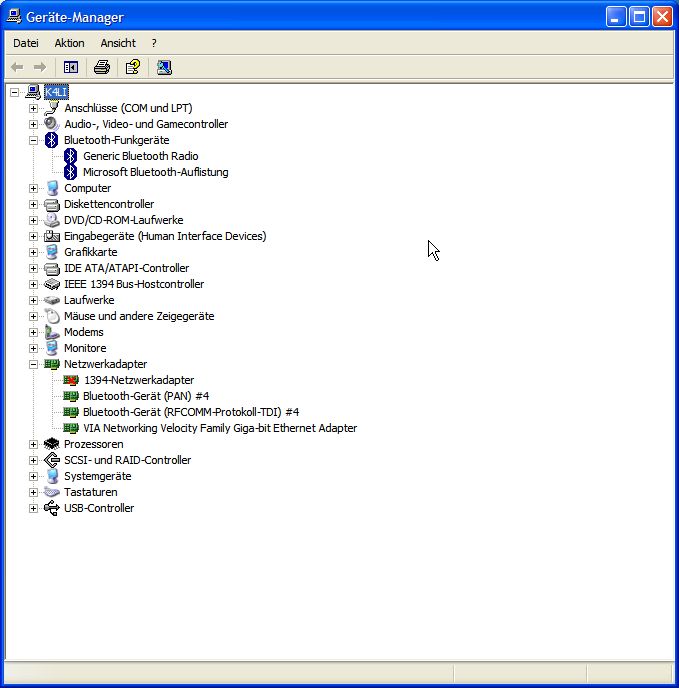

habe im Geräte Manager leider nur diese Einträge ,welchen treiber davon muss ich nun aktualisieren?
Den Generic Bluetooth Radio!
