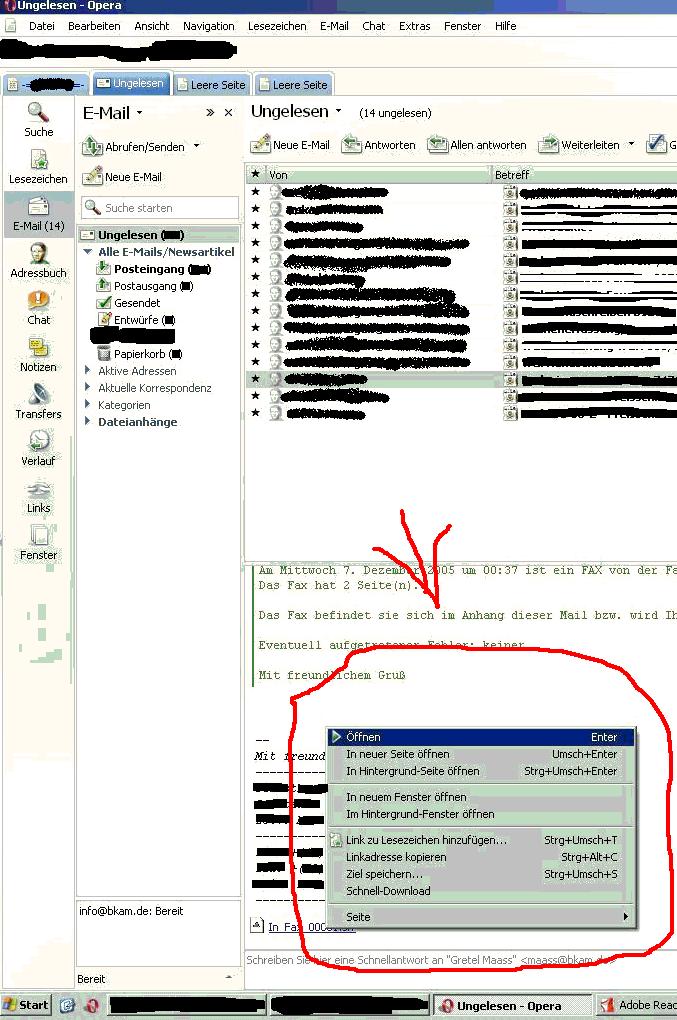

ich brauche einmal eure Hilfe für ein Problem, dass sich mir beim Öffnen von Dokumenten mit dem Opera-Browser darstellt. Wenn ich ein Word-Dokument öffnen möchte, gehe ich nach einem Rechtsklick auf meiner Maus auf "Öffnen". Wenn ich dann aber auf die linke Maustaste drücke und auf das Öffnen des Dokumentes warte, warte ich vergeblich. Denn das Dokument wird nicht geöffnet. Statt dessen fragt der Browser mich, wohin ich das ausgewählte Dokument dann speichern möchte. Nun meine Frage:
Wie ändere ich die Voreinstellung und wie kommt so etwas überhaupt zu Stande?
Über eine schnelle Hilfe wäre ich sehr dankbar.

Ganz einfach, wenn der Download-Dialog kommt erscheint auch die Abfrage ob und mit welchem Programm du das Document öffnen möchtest, da gibst du Word an, nun noch ein klick auf "nicht mehr nachfragen" oder so ähnlich. Lies halt was in dem Fenster steht. Und schon wird der Anhang immer mit dem gewünschen Programm geöffnet.
Oder: Anhang speichern und dann öffnen.

AW: Wie ändere ich selber eingestellte Vorgänge meines Opera-Browsers beim Öffnen von D.?
Warum einfach wenn es auch kompliziert geht? ;)
Geh in die --> Einstellungen --> Erweitert --> Downloads, lass dir da alle Einträge, auch die von Opera aktivierten Dateietypen anzeigen, suche nach application/msword --> Bearbeiten und füge da die entsprechende/n Endung/en hinzu. Dann noch WINWORD.exe als Programm zum Öffnen aussuchen (oder mit was du die Anhänge öffnen möchtest), --> ok und fertig.
Falls der Eintrag "application/msword" noch nicht besteht, dann neu erstellen und die Dateiendungen eintragen.

Cool, danke, hat echt super geklappt. Nur lässt mich der Browser nicht in Ruhe.
Ich kann jetzt so ziemlich alle Dateien öffen. Eine Datei allerdings will Opera immer speichern. Und ich schaffe es nicht, den Browser so einzustellen, dass er diese Datei öffnet. Und zwar handelt es sich um ein Fax-Dokument, dass die Endung sff trägt.
Diese Datei stammt von einem FRITZfax-Programm. Wie schaffe ich es jetzt, dass Opera auch diese Datei öffnet. Ich habe es schon mit "application/sff" probiert, hat aber leider nicht geklappt. Und nun?
Extras->Einstellungen->Erweitert->Downloads->[Neu]->
da trägst du die dateiendung ein, klickst auf den ratiobutton "Mit anderem Programm öffnen"->das programm aussuchen, mit dem du die sff dateien öffnen willst
->[Ok]

Irgendwie habe ich gar nicht den Punkt Erweitert. Bei mir gelange ich unter Extras>Einstellungen>Dateitypen>Neu zum Ziel aber das habe ich schon versucht. Hat aber trotzdem nicht geklappt. Hat mich selber gewundert, bei Word-Dokumenten war es auch verstellt, dort konnte ich es allerdings korrigieren.
