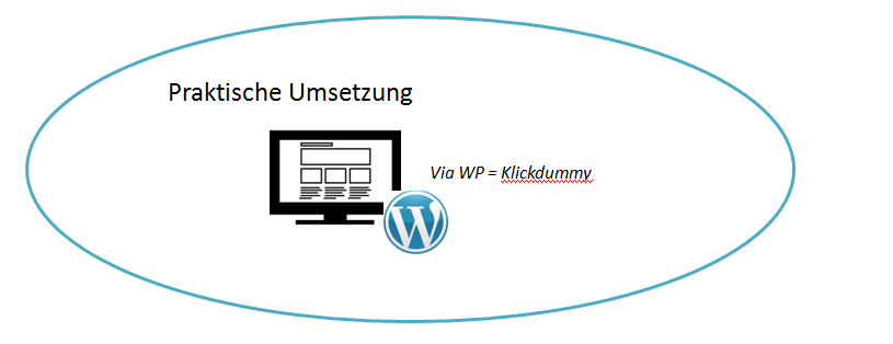

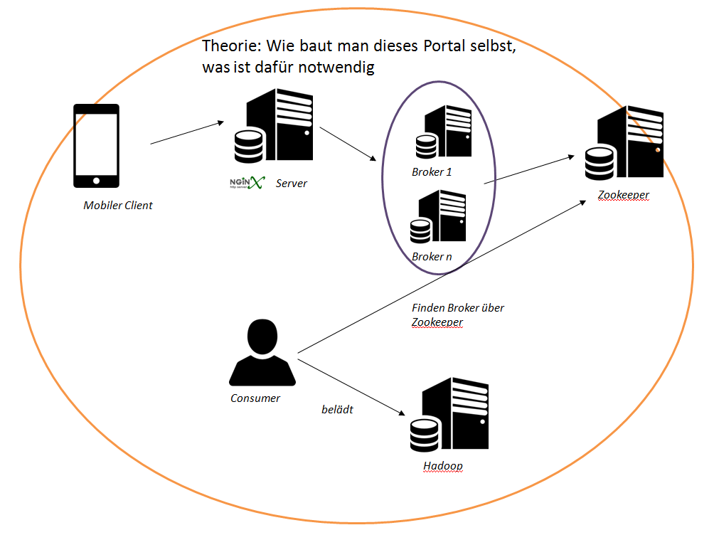

Ich habe mal folgende Grafik ausgearbeitet um meine Theorie deutlich vom praktischen Teil abzugrenzen:
Da frage ich mich aber doch arg, was du hier mit Wordpress willst...
Was ich bei deinem Projekt sehe:
- Geo-Informationen... Auch wenn MySQL 5.6 hier rudimentäre Features bietet, das Zeug kannst du im Endeffekt knicken. Du wirst ein anderes RDBMS mit besserer GIS-Schnittstelle benötigen. Damit kann WP aber keinesfalls umgehen.
- PHP ist ja eigentlich nicht SO lahm, vor allem wenn man sehr strukturiert arbeitet und am Ende auf eine HHVM setzen kann... aber WORDPRESS ist unglaublich mies geschrieben. Wordpress ist ein Performance-Loch, und zwar in jeder einzelnen Codezeile
- Die API von WP ist quasi nicht existent. Gegen WP zu entwickeln ist quasi zu 100% das Rad neu zu erfinden
Ein System, dass WIRKLICH Druck hat, benötigt vor allem Caching... und wie ging noch der Spruch? "Only 2 things in IT are hard - Cache invalidation and naming things."
Mit Wordpress eine Cache Invalidation Lösung für eines der gängigen Cache-Systeme (Squid, Varnish,...) zu erstellen, dürfte allein schon jeglichen Rahmen sprengen. Ich hab Anfang des Jahres eine rudimentäre Varnish Cache Invalidation für Contao entworfen, da stecken gute 100h Arbeit drin.
Also? Schreib dein System von Anfang an selbst, und schreib es so, dass Cache Invalidation möglichst einfach ist.
Demnach bin ich für folgende Anmerkungen dankbar, diese betreffen aber den Theorie-Teil nicht.
- Das technische System sollte mit folgenden Nutzlasten umgehen können: im Nachgang soll die theoretische Plattform eine mobile Anwendung bekommen, sodass der Nutzer Geodaten an das System versendet. Je nach Standort soll sich die Plattform automatisch anpassen zb. "Interne meinestadt.de Anwendung" Berlin soll Informationen zum Großprojekt Berliner Flughafen anbieten während die Plattform für den Standort Hamburg sich mit einer möglichen Olympia beschäftigen soll.
Und wo ist da das Problem? Warum sollte hier all zu viel Stress entstehen? Wie schnell kann ein Mensch seinen Standort ändern, um tatsächlich andere Informationen zu erhalten?
Klar, du kannst mal in 5 Minuten in der Nachbargemeinde sein, oder in 10-15 von einer Kreisstadt in der nächsten... aber sonst? Wozu so oft abfragen? Und selbst wenn... Für 99% der Fragen erhält der User eh dieselbe Antwort, womit wir wieder bei Caching und Cache Invalidation sind.
Auch wenn sich andauernd am Standort aufgehängt wird, habe ich vernommen dass Caching kein Problem sein sollte. Ich frage mich nur wie beispielsweise Facebook mit einer solchen Nutzlast umgeht, denn dort reicht Caching sicherlich nicht aus, oder sehe ich das völlig falsch?
Du hast noch nie einen kleinen Webdienst selbst geschrieben, unabhängig von vorgekauten CMS? Hast du wenigstens mal selbst Extensions für ein CMS geschrieben, die über reines Frontend-Geblinke hinaus gingen?
Und da willst du ernsthaft daran denken, dich in die speziellen Anforderungen verteilter Systeme (und High Availability Systeme) einzuarbeiten, in den paar Stunden die du für das gesamte Projekt hast?
Klar, wenn du für das Projekt so 2-300h hast, dann mach... Drunter? Vergiss es.

Fragen die sich mit stellen:
- Gibt es empfehlenswerte Frameworks?
- Gibt es empfehlenswerte Anbieter für solche Vorhaben? Ich würde sehr gerne mal die Verkaufsargumente der durcharbeiten :)
Facebook arbeitet im Zweifel nur eingeschränkt mit Caching, weil die meisten Abfragen hier eben nicht cachebar sind, da sie zu 100% vom User abhängen.
Dafür hat Facebook auch...
- HHVM geschrieben und dadurch quasi PHP neu erfunden
- eine Netzwerk-Infrastruktur, von der der BND nur träumen kann. Nur Google dürfte ein komplexeres Netzwerk haben.
Aber natürlich arbeiten Facebook durchaus mit Geo-Replikation und Geo-basierten Caches, schon bei ihren CDNs ist das ein elementarer Bestandteil des Load Balancings.
Für PHP? Ja natürlich, einige. Zend, Symfony2, Laravel,...
Was für Anbieter? Verteilte Systeme? Oder Städte-Portale?
Mit all meiner praktischen Erfahrung sag ich dir dann hier klipp und klar: Du übernimmst dich endlos. Du fängst mit dem Dach an, aber dein Fundament fehlt komplett. Sieh erst einmal zu, ob du ein auf deinen Anwendungsfall abgestimmtes Backend selbst schreiben kannst. Fang nicht mit Geo-Replikation und Clustering an. Sieh erst einmal zu, wie du das Problem auf EINER zentralen Maschine lösen kannst. Das ist schon sportlich genug. Danach kannst du dir Gedanken über Loadbalancing und Clustering machen, innerhalb eines Server Racks, wo die Latenzen noch keine große Rolle spielen.
Was du planst, da spielen Signallaufzeiten schon eine gewaltige Rolle, das ist eine Disziplin für sich.
Genau darum geht es mir ja, ich werde wahrscheinlich niemals ein solches System selbst schreiben können aber zumindest es versuchen zu verstehen. Dürfte ich dich um Quellen bitten, die ich durcharbeiten kann?
Mich würde interessieren, wie Firmen solche Probleme lösen. Es wird sicherlich schon "Fertiglösungen" von namhaften Unternehmen geben, ähnlich Online Shop Dienstleister zb Marketo, die Dienstleistungslösungen zur Verfügung stellen. Mich würde einfach interessieren, wie viel diese Unternehmen preis geben und wie dort die Vorgehensweise ist.
