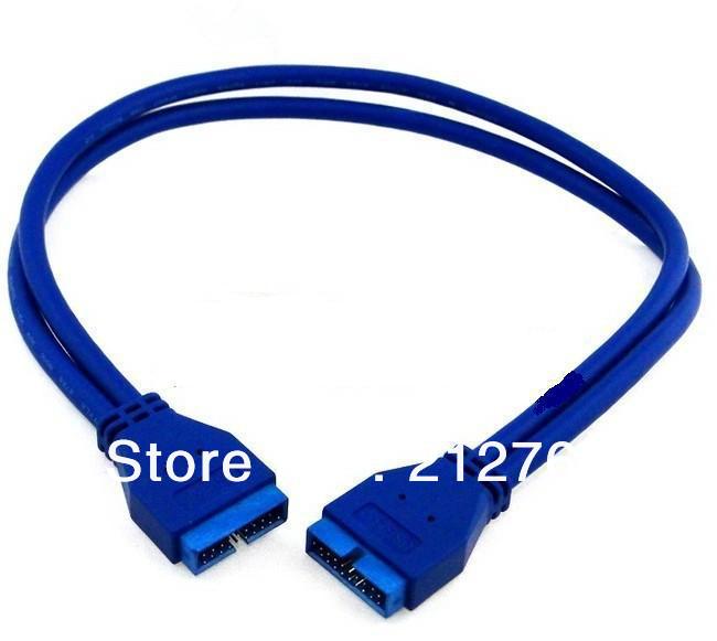

hi zusammen,
bin gerade dabei alle Kabel zu sleeven.....für alle gibts da eine Möglichkeit.Nur beim USB 3.0 nicht.Da ein dickes Sleeve drüberwürgen und probieren glatt zu ziehen bei 2 Leitungen wird nix....brauch ich garnicht probieren.Vielleich that ein Moddingprofi hier einen Tip für mich.
Gruß
  • USB-3-0-Motherboard-20pin-Male-Header-Connector-to-20P-Male-Extension-Cable-0-5M.jpg
Ohne Löten wirds glaub ich nichts damit. Die Stecker kann man nicht lösen, das ist das Problem.
Wenn der Stecker schwarz ist und das Case ebenfalls von Innen schwarz lackiert ist, wird er unter den ganzen anderen Kabeln nicht groß auffallen. Ich habe meine Sata-Datenkabel von SSD, HDD und ODD momentan auch nicht gesleeved weil ich einfach keine Lust dazu hatte und das fällt auch nicht auf, weil sie eher versteckt verlegt sind und weiter durch die Farbe nicht groß auffallen.
eben das ist es ja.....ein Lüfterkabel (sollte man nicht unbedingt) könnte man notfalls trennen /löten .Aber ein USB:-( gibt aber glaube nur diese fetten Stecker oder? Mich stört es auch nicht unbedingt in meinem.....soll aber alles weiß /Orange weredn (anderes Case) Situation aber wie auf Foto

Ich habe bisher nur diese Stecker bei USB3 gesehen. Notfalls evtl. eine Verlängerung holen und dann damit "üben". :D
Musst wohl leider damit leben. :( Momentan fällt mir jedenfalls nichts gescheites ein. Heute ist aber Sonntag, also antwortet vielleicht noch der Ein oder Andere nach dem Wochenende zu dem Thema.

mal ne doofe Idee wie du es vllt sleeven könntest:
den mdpc-x sata sleeve an der kante entlang mit ner richtig scharfen schere (damits nich sooo doll ausfranst) aufschneiden, ums kabel "stecken" schnittkanten zusammenhalten und mitm feuerzeug wieder verschmelzen. Hast noch die 3 kleinen Probleme das das
a) vermutlich nich so schmilzt wie dus brauchst
b) du ne hässliche Kante wos wiederverbunden ist hast und
c) du über die riesenstecker keinen shrink kriegen wirst. Es sei denn es gibt mittlerweile welche mit Schrumpfraten vonn 1:1000 ;)
Da das Kabel aber auch anschmelzen sollte beim wiederverbinden sollte der sleeve auch so ganz gut halten ;)
hi,
gibt ja Sleeves mit einem ganz schmalem Klettverschluss aber da kostet 1 m 12€ !!!!:freak: nö nö!:D Das mit dem Aufschneiden auch schon überlegt......aber mit dem "ZUSAMMENSCHMELZEN" ? die sleeves die ich habe brennt :kingda eher ab. Aber Kleben mit Silikonkleber geht vielleicht. Die Chance das es aber Kacki:D aussieht ist höher als andersrum glaube(bei mir)

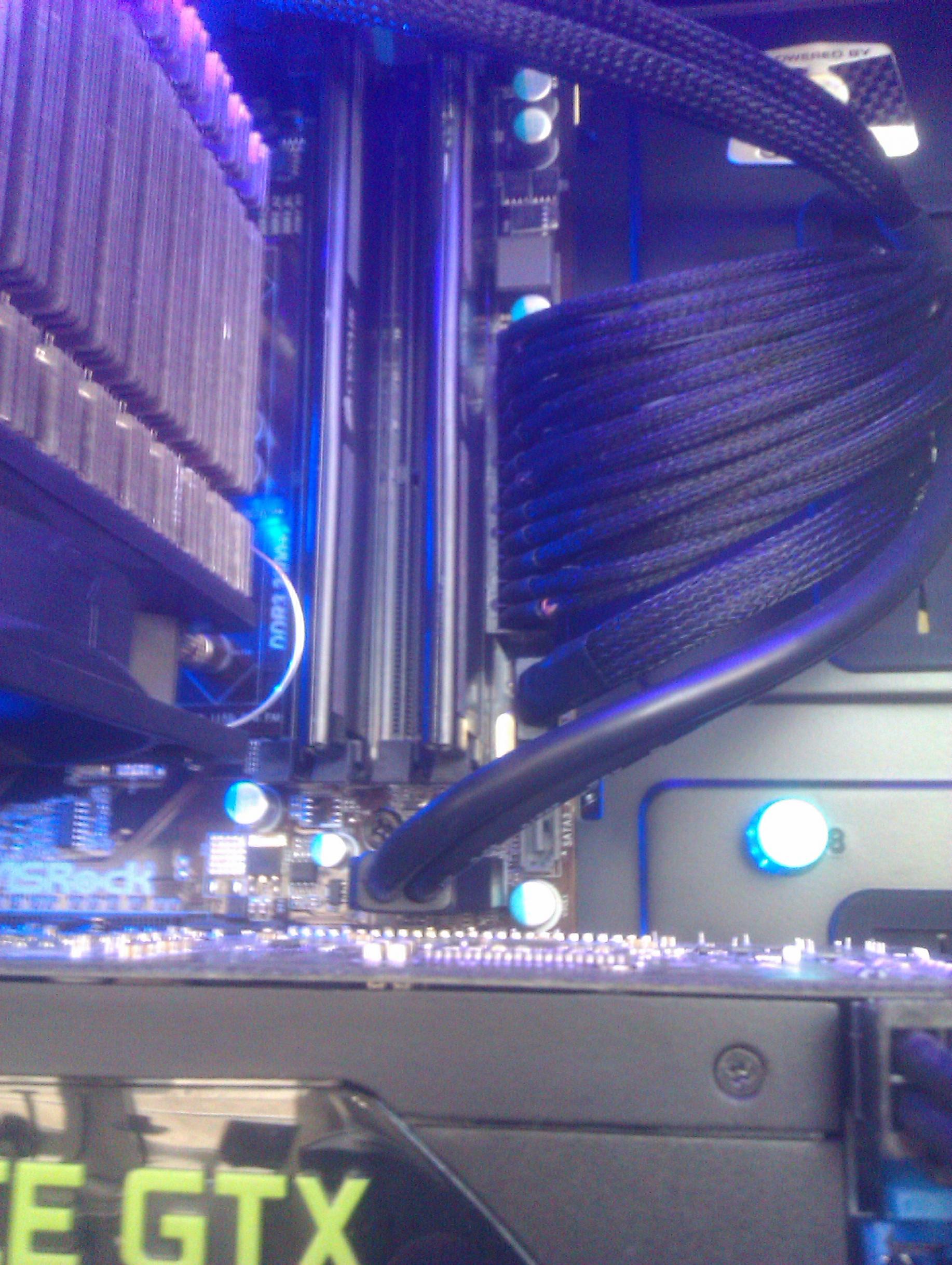

also....fertig :).....bis auf paar kleinigkeiten:-) Deine "Schmelztechnik" hat recht gut funktioniert in Verbindung mit schwarzem doppelseitigem Klebeband.Was auch bei 1-2 Kabeln von Vorteil war weil dieses recht günstige Sleeve ungefähr so ne Blick Dichte hat wie "Gina WILDs " Blusen früher:evillol:!
ja Schnürsenkel Style:lol: JEAH ich find den gut....nicht so starr!
der sleeve sieht aber recht plastikhaltig aus. dachte der is halt so richtig faserig und schmilzt 0. Ich würde aber einen sleeve aufm unterem bild vllt noch tauschen.
Das Sleeving sieht sonst so sauber aus nur zerstört der dicke Strang zwischen graka kühler und den vielen mit drähten dran irgendwie die optik. Der ist so blickdurchlässig und wirkt so billig...
Ist das der vom NT? Da du den Rest der NT kabel ja auch nicht neu gesleevet hast wird das aber vermutlich nicht möglich sein.
Be Quiet versagt einem die Garantie aufs ganze NT wenn man die Einzeladern der Kabel aus dem Stecker auspinnt und sleevet. Ich habs gemacht aber du wirst das vermutlich nicht machen wollen.
Villeicht ja n dicken Sleeve besorgen und nochmal drüberziehen über den der jetzt drauf ist.
Verbessere mich wenn ich mich grad verschau:
Die USB3.0 kabel haste gesleevet nachdem du das untere Bild gemacht hast oder? Sieht zumindest so aus. :confused_alt::
Ich dachte ja das du Auch Flackabel hast und keine runden Dicken deshalb die Idee das es mit Sata sleeve besser gehen würde.
