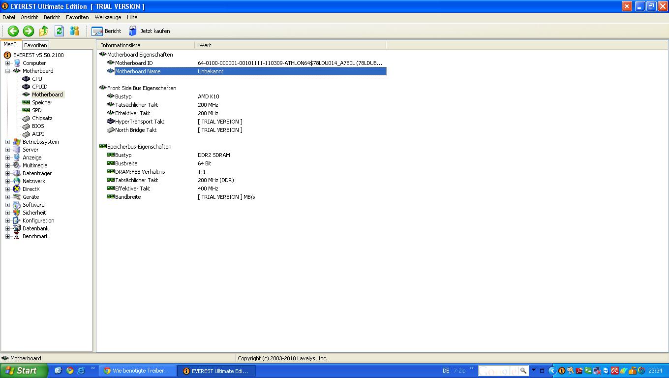

Ich hab da schon internet aber das system ist grad auf 2 Partitionen. Auf dem einen ist es noch normal drauf mit allen treibern usw. und auf der zweiten eben nicht. ich will ihm das ding aber halt komplett platt machen und ordentlich drauf spielen. Name vom board kommt gleich... check es mal mit everest...
Top, oder? MB Name unbekannt :)
Und wo ist dann das Problem? Du schaust im Gerätemanager nach, welche Treiber dem nackten Windows fehlen und suchst diese dann im Gerätemanager des installierten Windows heraus.
aufschrauben habe ich mir auch gedacht :) Ja wahrscheinlich :)
Ha! Du hast recht :D a780l ha ha ha
