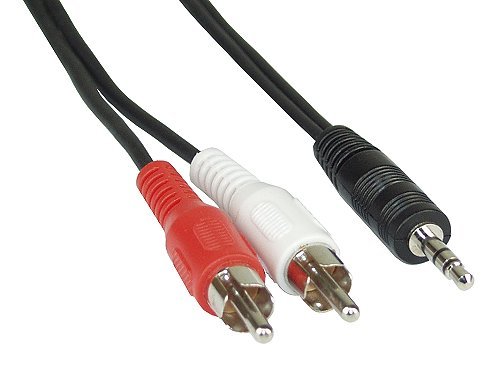

Der TV hat doch scherlich einen Kopfhöreranschluß ,dann kann man mit einem Adapter von Klinke auf Cinch in den Reciver gehen.
