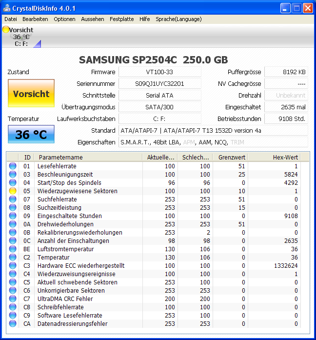

danke für die schnelle Antwort. Das Programm sagt bei der SP2504C "Vorsicht" bei "Wiederzugewiesene Sektoren" (aktuell 100, schlechtester Wert 100, Grenzwert 10, Hex 000000000001). Hm, 2631 mal eingeschaltet, 9086 h gelaufen, das ist ja auch schon recht viel... so klar hab ich das bei noch keinem Programm dargestellt gesehen!

Mach doch bitte mal ein Screenshot von den Smart-Werten, die Crystal Disk Info anzeigt. Achte bitte darauf, dass alle Attribute zu sehen sind und stelle CDI vorher unbedingt von Hex auf Dec um (das vereinfacht die Interpretation für uns ungemein).

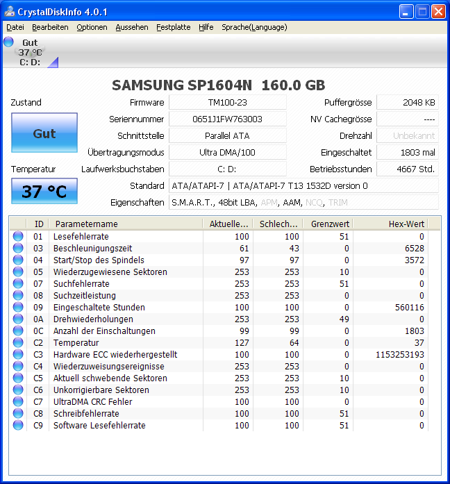

ich habe die Screenshots von den beiden HDDs angehängt.
Die Platten kann ich erst mit den Herstellerprogrammen überprüfen, wenn ich Ersatz habe und da bin ich z.Zt. noch sehr planlos, welche ich da nehmen soll. Wird wohl ggf. ein neuer Thread.
Was mich bei der SP1604N wundert: Von den SMART-Werten sieht sie ja eigentlich besser aus als die neuere SP2504C. Gerade letztens hatte ich aber wieder eine Datei, die kurz nach ihrem Download schon nicht mehr ausführbar war. Im Gegensatz dazu gibt es aber z.B. sechs Jahre alte DV-AVI-Videodateien, die vor einiger Zeit nur mit ganz vielen Aussetzern und Fehlern abspielbar waren. Gestern habe ich sie mir angeschaut, es gab keinen einzigen Fehler! Wie kann das sein? Es hat sich in der Zwischenzeit nichts an der Konfiguration des PCs geändert. Wobei alte Dateien auf einmal wieder funktionieren und neue ganz schnell defekt sind. Liegt das vielleicht am Daten-Kabel oder dem Controller?
Am Datenkabel kann es nicht liegen, da man dies an den Smart-Werten sehen würde und es gab keine Übertragungsfehler. Die Smart-Werte beider Festplatten sehen eigentlich nicht schlecht aus, bis auf den einen bereits ausgetauschten Sektor, der aber nicht mehr weiter stören kann.

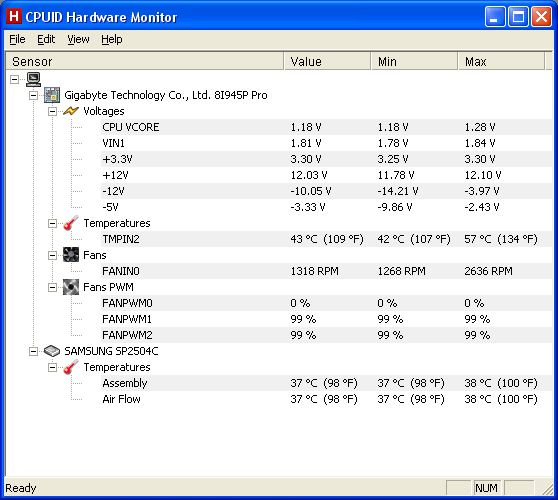

Überprüfe als erstes die Spannungswerte des Netzteils (z.B. Mit HWMontior). Erstelle am besten davon wieder einen Screenshot und lass den uns sehen. Wichtig ist dabei, dass du das Monitoring-Programm auch unter Last mitlaufen und die Spannungswerte protokollieren lässt.
Als nächstes überprüfe den RAM (beispielsweise per BootCD mit Memtest86+). Eine andere Möglichkeit den RAM unter Windows rudimentär zu testen wäre mit einem Packer eine sehr große Datei bzw. Datenmenge (mehrere GB) zu komprimieren und anschließend die Integrität des Archivs zu überprüfen. Sollten dabei Fehler auftreten, entferne alle RAM-Riegel bis auf einen und teste diesen erneut. Treten keine Fehler mehr auf, hast du einen funktionierenden gefunden. Treten Fehler auf, ist dieser RAM-Riegel defekt und du kannst den nächsten testen.
übertaktet ist bei beiden Rechnern gar nichts. Von einem Rechner konnte ich jetzt schon die Spannungen überprüfen, er lief auch unter Vollast. Ist das normal, dass die negativen Spannungen so schwanken?
