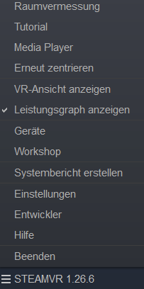

Ohne dass ich das schon mal gesehen hätten, das klingt nach dem was Du beschreibst (Leistungsgraph).

Es gibt verschiedene Performance Overlays.
  • SteamVR
  • FPSVR
  • Streaming Assistant/Virtual Desktop
Katusch schrieb:
Kann nichtmal einen screenshot anhängen weil diese auf der VR Brille selbst gespeichert werden und sich nicht versenden lassen. Müsste ich extra den USB-Kabel raussuchen.
Auch dafür gibt es sicher eine Lösung, ansonsten Foto mit Handy durch die Linse.
Aber ich denke es wird das von SteamVR sein, einfach in SteamVR im SteamVR-Menü im Zahnrad unter "Entwickler" das Performance Overlay ausschalten. Wundert mich dass du es vergessen hast, denn jedes dieser Overlays muss man aktiv einschalten...

Lösung: Steam VR Einstellungen - Entwickler - GPU-Leistungsgraphen im VR-Headset anzeigen - Aus/ An
