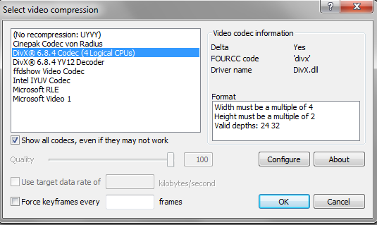

Habe mich für VirtualDub als Aufnahmetool entschieden, bei den ersten Testaufnahmen kamen aber eher unbefriedigende Ergebnisse heraus, sprich zu groß und gleichzeitig zu schlecht. Das Problem ist, dass es mir nicht gelingt, DIVX als Codec zu verwenden. Nachdem der DIVX Installer 10.6 alles Mögliche installiert, aber nicht den Codec an sich, bin ich in der Kommentarspalte eines Tutorials auf die Empfehlung gestoßen, es mit folgender früherer Version zu probieren: http://www.oldversion.com/windows/divx-6-8-4

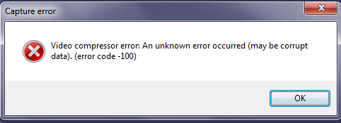

Tatsächlich tauchte danach auch der Codec im Auswahlmenü auf (siehe Anhang 1), aber wenn ich die Aufnahme starten will, erhalte ich die Fehlermeldung aus Anhang 2. Kann mir jemand einen Tipp geben, was ich falsch mache?

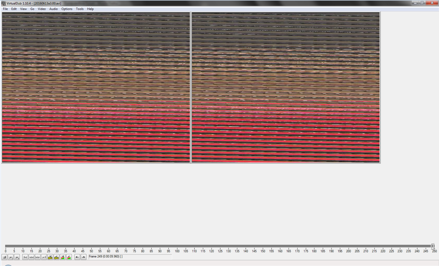

Danke auch euch! Hab jetzt mal die Tipps abgearbeitet und zumindest der XVid-MPEG4-Codec wird mir im Capture AVI Modus angeboten, also verwende ich den jetzt erstmal.
Loslegen kann ich leider trotzdem noch nicht, denn nunmehr besteht das Problem, dass die aufgezeichneten Files aussehen wie im Anhang dokumentiert (in der Preview noch nicht) und die Audiospur zwar bei normalem Tempo beginnt, aber binnen weniger Sekunden extremst beschleunigt. Ist allerdings nicht nur bei Codierung mit XVid ein Problem. Hat jemand eine Idee, was die Ursache sein kann?
