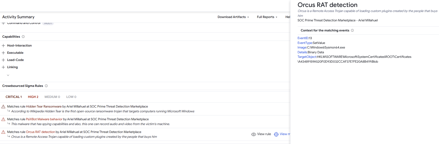

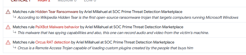

Ich habe ein Problem, und zwar verdächtigt mich jemand, dass ich mit meiner .exe Malware verschicken würde, weil diese Analyse https://www.virustotal.com/gui/file...52483441858f6bdffe6e22e9698758954a4c/behavior drei "Sigma Rules" anschlagen lässt. Meine Software enthält natürlich keine Malware oder Viren (all die professionellen Virenanwendungen finden ja auch nichts).
Wie werde ich diese False-Positives los? Versteht jemand etwas davon und kann mir ungefähr sagen, in welchem Kontext in meinem Programm das ausgelöst werden könnte?

Du kennst dein Programm besser als wir...
Das ganz grundsätzlich ja so weit alles im Sinne des Erfinders sein. Wenn es aber ein Solitaire ist, würde ich das merkwürdig finden.
Frage: kann deine Software (ich nehme an ein Spiel) Audio aufzeichnen?

Diese zweite Sigma-Rule würde also bei jedem Programm anschlagen, welches Audio oder Video aufzeichnen kann? Ja, theoretisch kann meine Software bzw. eines der Plugins das. Ich nutze die Funktionalität aber nicht. Es verschlüsselt auch etwas mit dem AES-Algorithmus und sendet Daten an einen Webserver.
Schau dir die Rules/Detections an, scheinbar macht dein Programm irgendwas mit einem Root-Zertifikat:
Reaktionen: Thilo87
Du kannst auf den gefundenen Sigma Rules hovern, dann bekommst du die Möglichkeit dir den "Quellcode" der Rule anzuschauen und etwas Kontext. Jetzt musst du als Programmierer allerdings wissen warum dein Programm die Rule triggert. Wenn das Verhalten für dich unerwartet ist dann gibt es hier tatsächlich Anlass mal genauer nach der Ursache zu schauen.

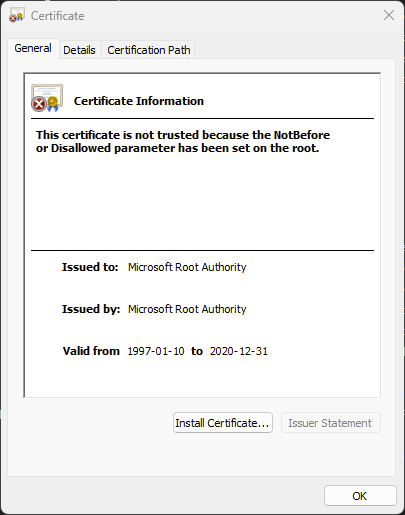

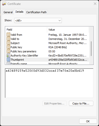

Wenn ich es richtig deute, will sysmon64.exe ein abgelaufenes Root-Cert von MS zum lokalen Certstore importieren. Der SHA1-HASH "A43489159A520F0D93D032CCAF37E7FE20A8B419" verweist auf dieses Zertifikat:
Wenn du das Problem behoben hast, sollte keine der drei Regeln mehr zutreffen, da alle den selben Match haben.
Die Frage ist aber warum sysmon64.exe (Sysinternals Suite) überhaupt in der Analyse auftaucht.
Schaut man auf den Bericht von CAPE (auf der VirusTotal Seite Full Reports -> CAPE Sandbox, nicht direkt verlinkbar) dann liest die Anwendung zwar einige Registry-Keys (wie praktisch jede Anwendung auf Windows), schreibt aber gar keine.
Ich nehme an, der System-Monitor wird dort für die Überwachung genutzt?
Also dass Dinge, die Sysmon ins Event-Log schreibt, werden dort ausgewertet, oder?
Scheint eine bequeme Art sein, gewisses Programmverhalten zu monitoren bzw. auszuwerten.
Uups stimmt. Ist mir gar nicht aufgefallen, dass das von Sysinternals ist und kein Bestandteil von Windows.
Andere Tools der Sysinternals Suite nutze ich regelmäßig, das aber noch nie.
Damit ist meine Deutung wohl nicht ganz richtig.
