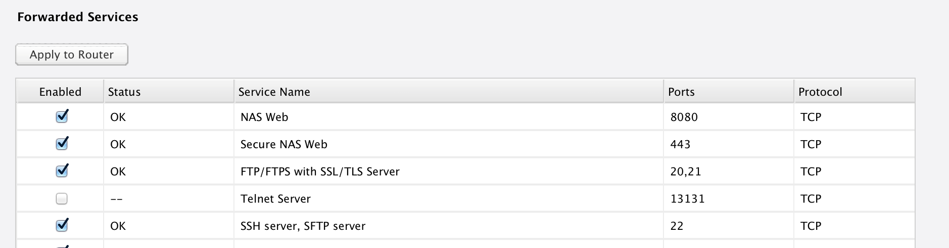

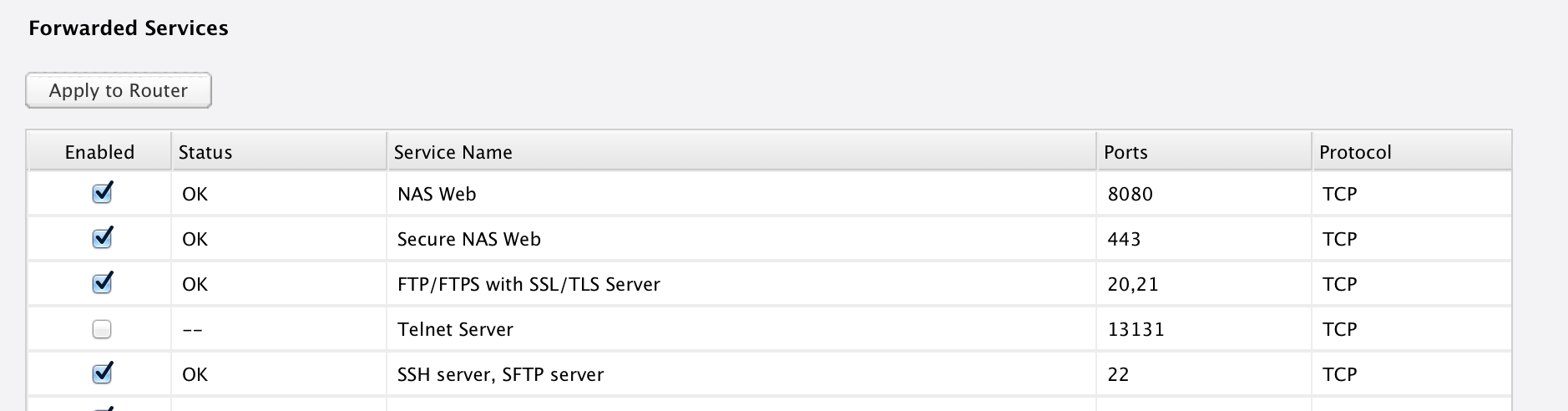

hier noch die Auto-Router Configuration des NAS:

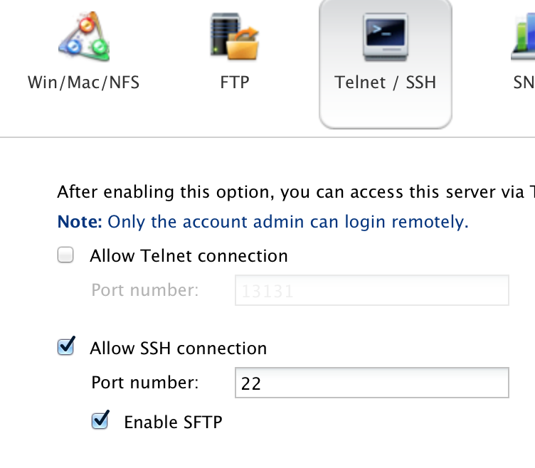

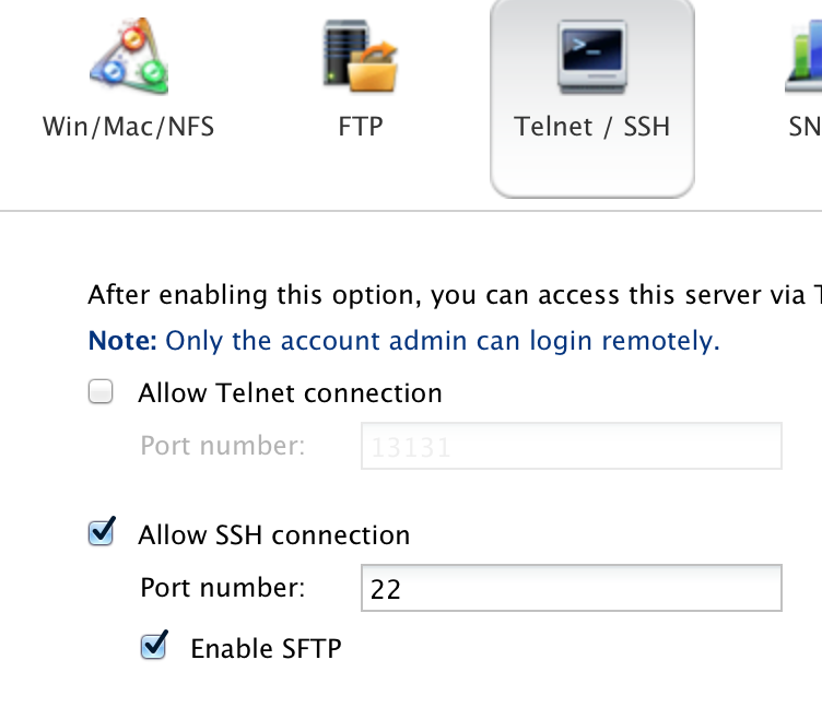

Ok. SFTP ist möglich, man muss aber erst unter Network Services -> TELNET/SSH "allow SSH" aktivieren:
Problem gelöst.
