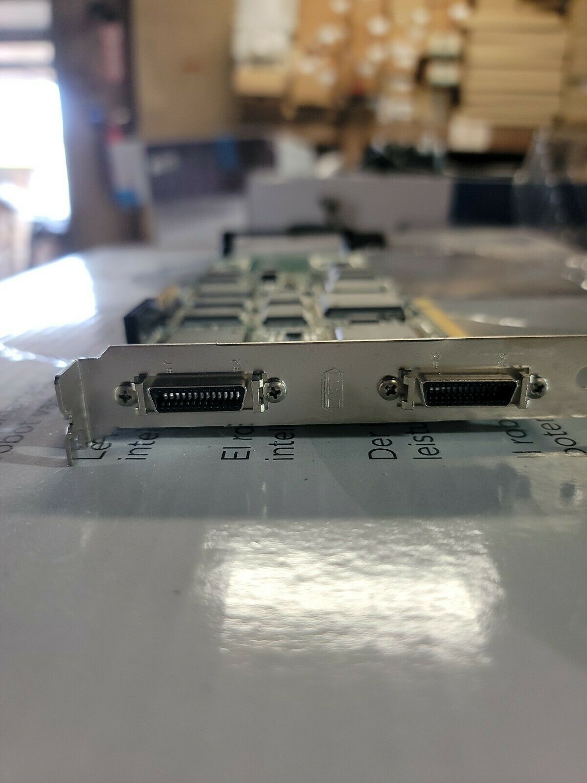

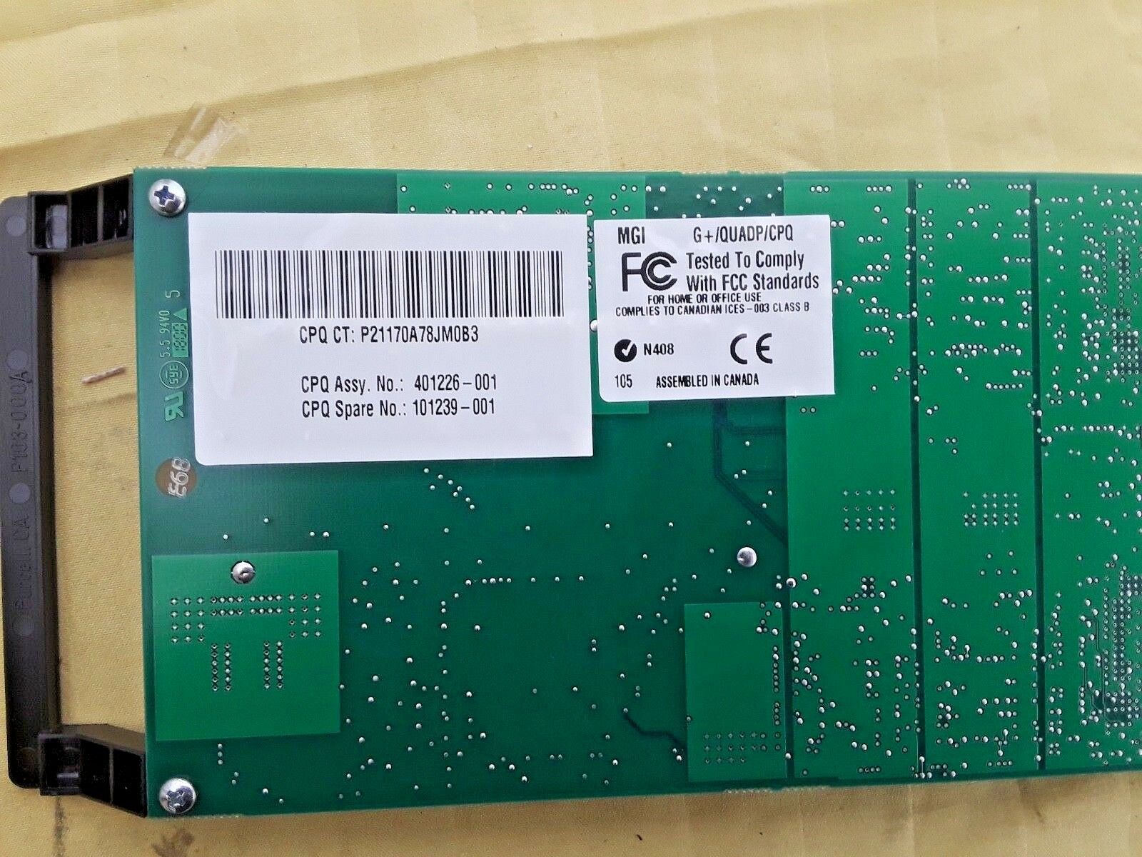

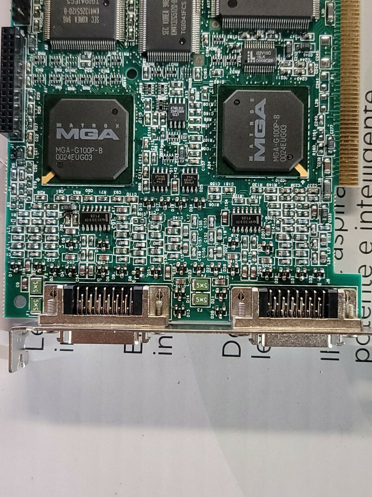

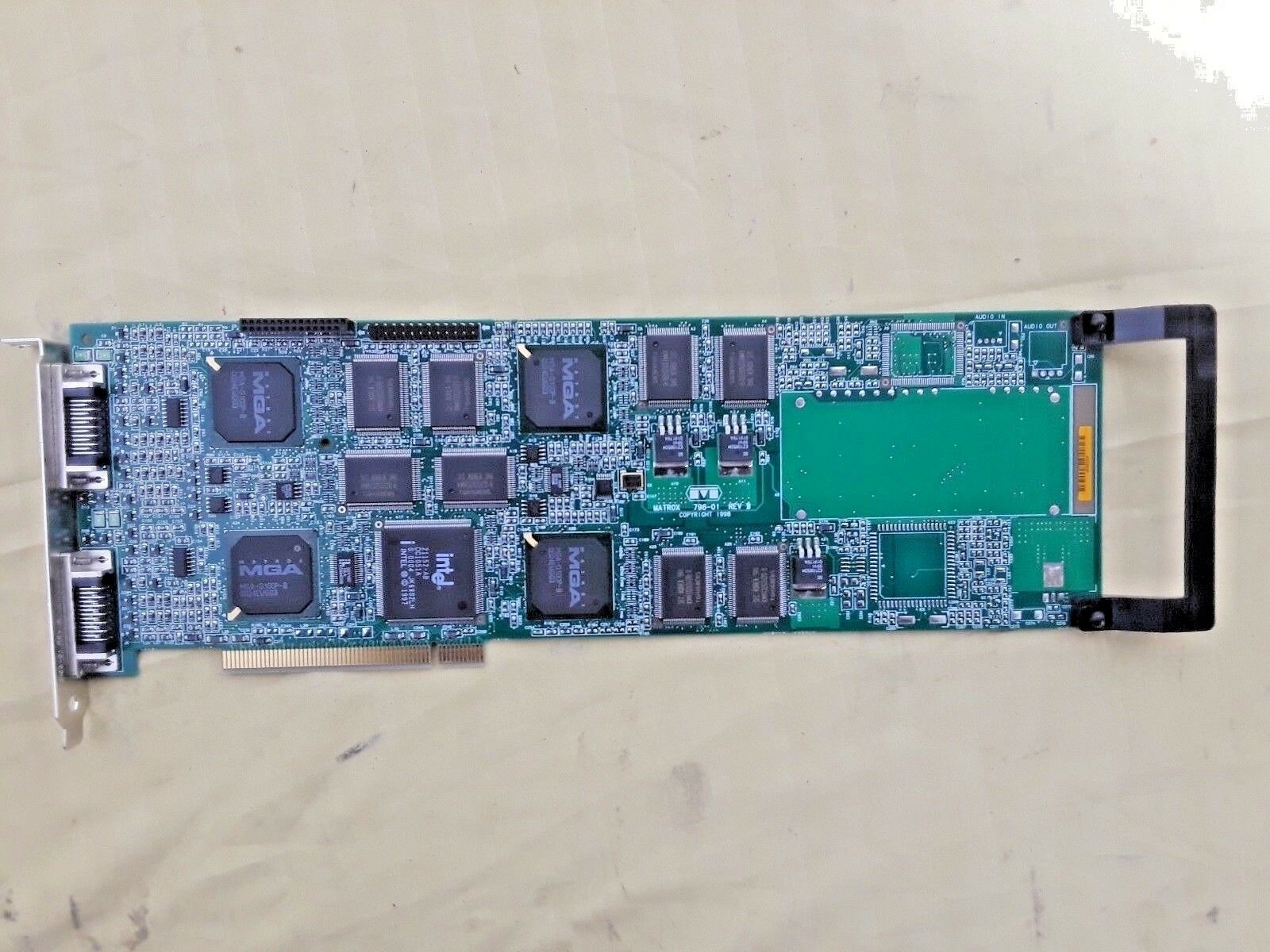

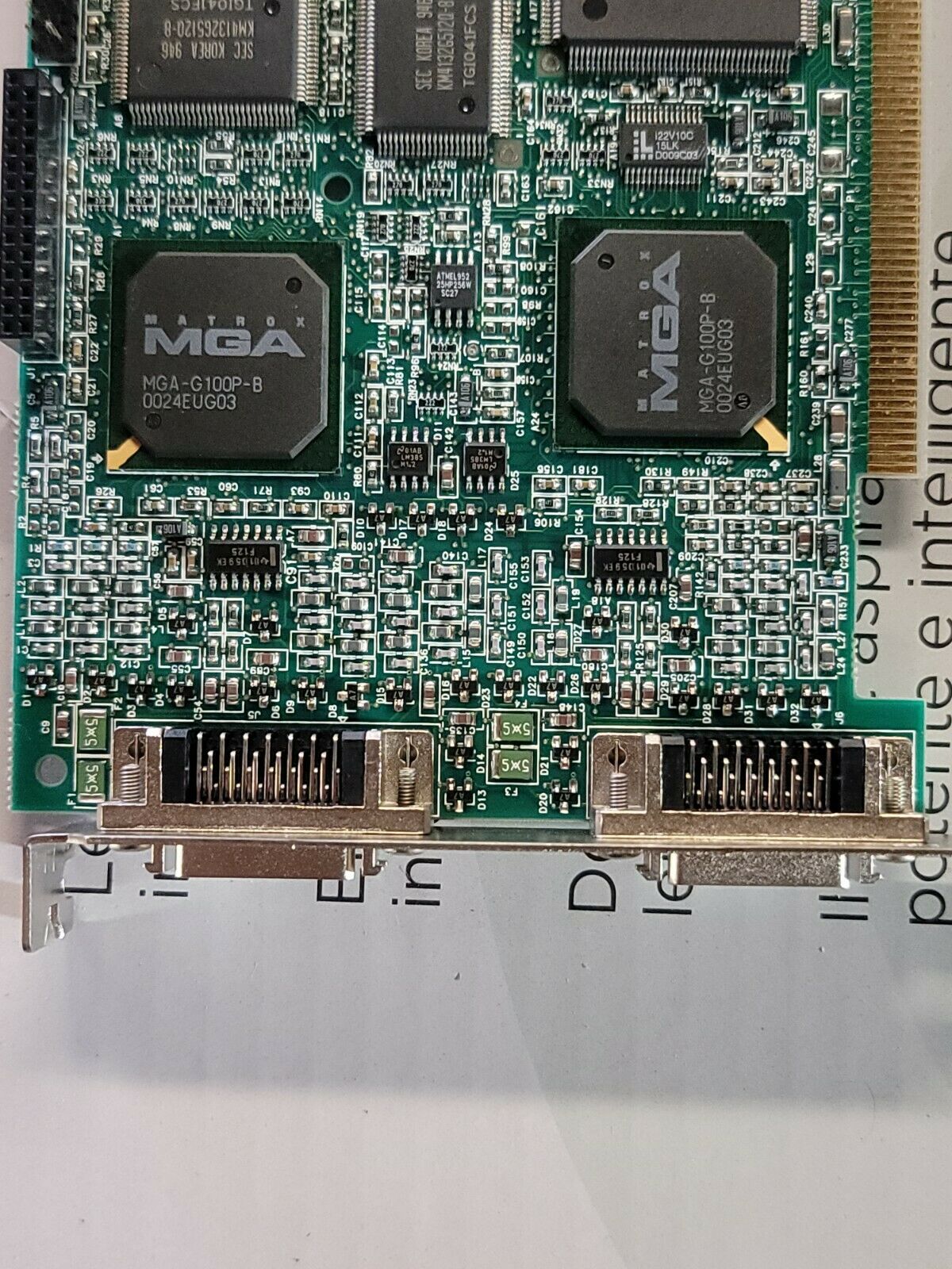

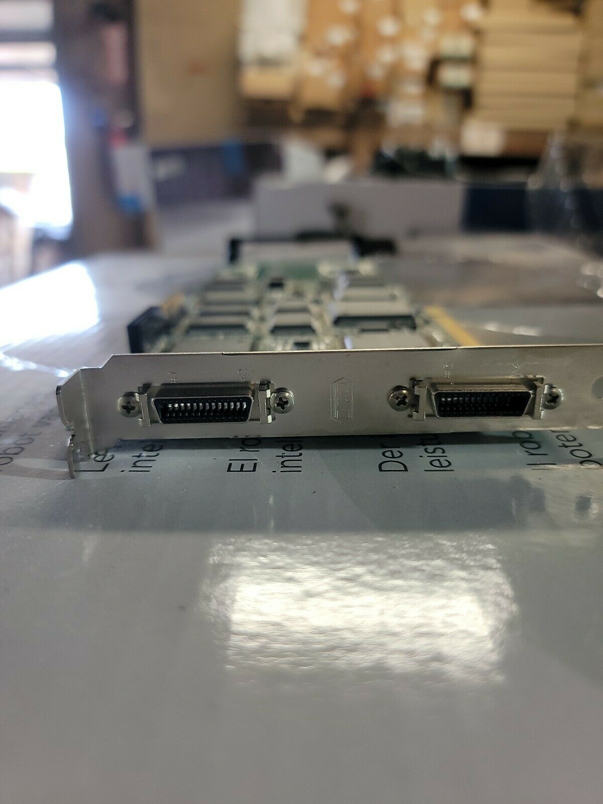

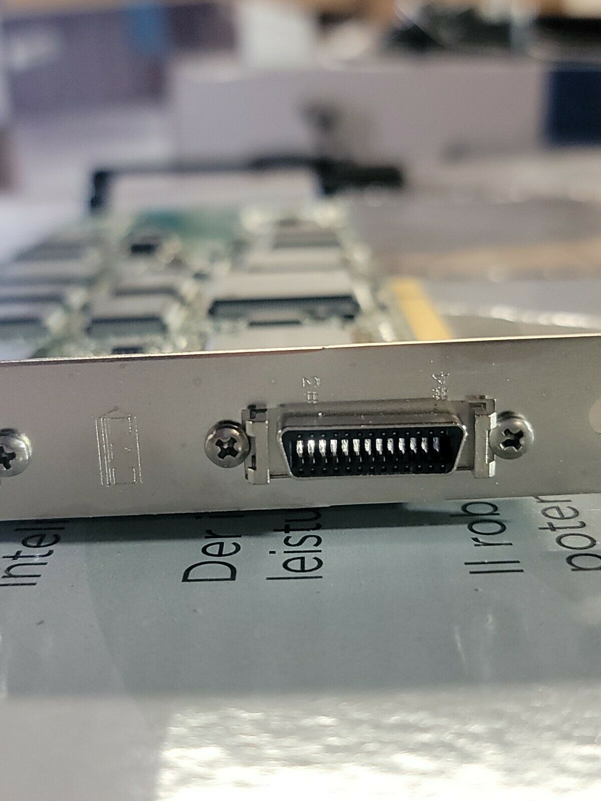

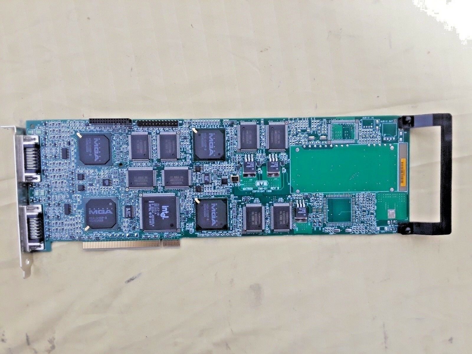

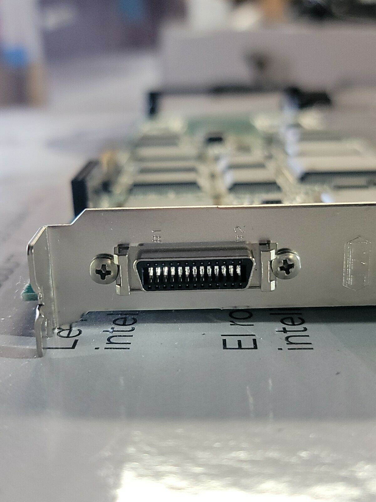

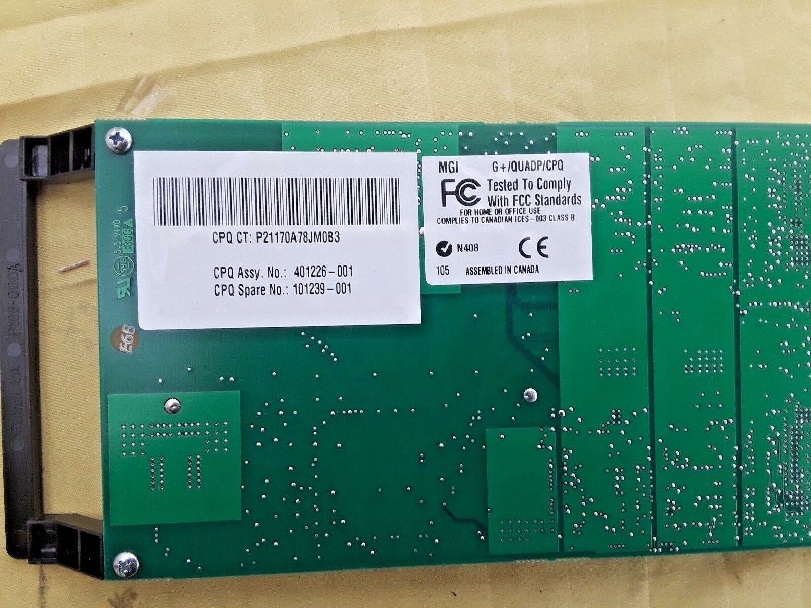

Hi Ihr Technik-Spezies,
wie im Thema schon gefragt suche ich das für diese Karte MATROX 796-01 REV B G+/QUADP/CPQ mit Matrox G100 Chips, sie hat 4 Chips für 4 Monitore ... Ich habe nur heruasgefunden, dass sie von Compaq verbaut wurde ... CPQ

Oh, wie war das noch damals, das war doch nen Matrox eigener, da aus jeweils einem 2 gemacht werden. Das wird glaube ich nicht einfach da ran zu kommen...
Kann das auf den Bildern nicht so genau erkennen aber der ist das nicht oder ? Du scheinst da keine Löcher für die Pins zu haben.... https://www.ebay.com/itm/362171695424
Laut Google handelt es sich um "LFH"-Adapter, hier mal ein Link zu eBay: "LFH Adapter Matrox"
Leider ist das kein LFH60 oder DMS59. Die beiden habe ich nämlich an anderen Karten in meiner Kollektion.

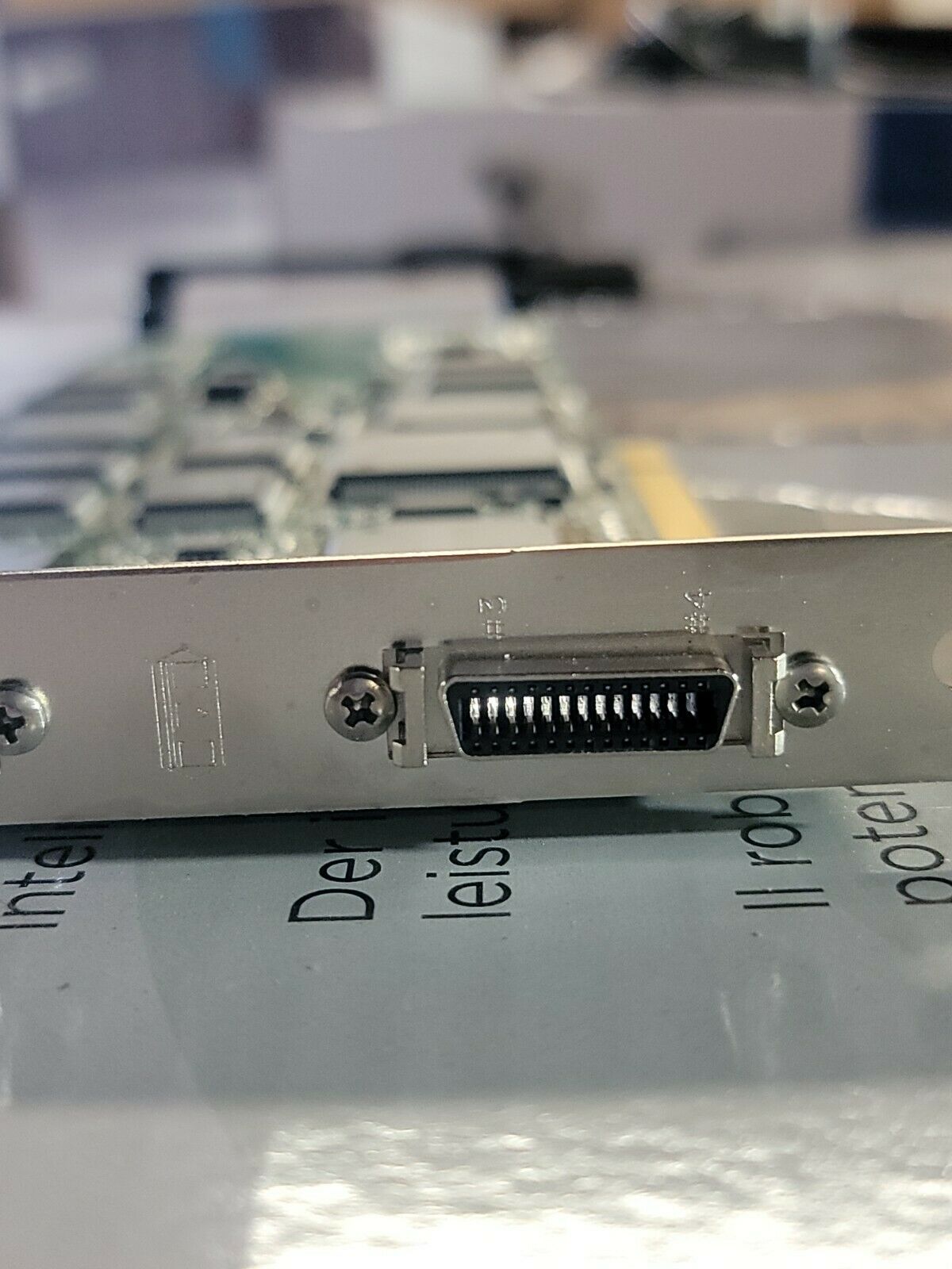

Der Anschluß hier scheint wie zwei Kontaktleisten entlang der langen Seiten zu haben und dazwischen wird ein Stecker mit außenliegenden Schleifkontakten eingeschoben.
Kann das Logo zwischen den Stecker jemand benennen?

MDR-26, die Signale sind digital, daher such nach HDMI oder DVI Konvertern und nicht VGA.

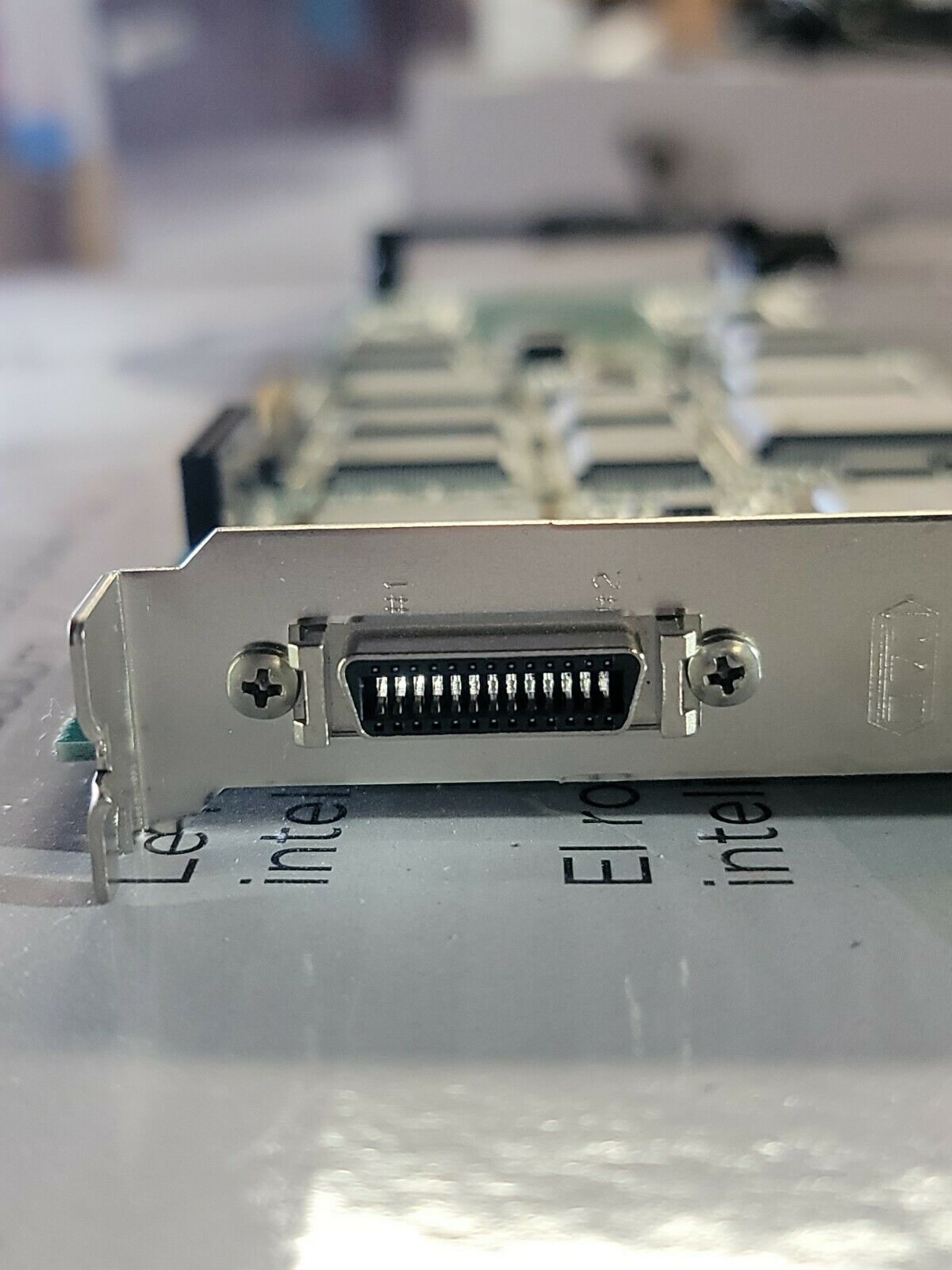

Steht auf der Slotblende #1 #2 #2#4? Die dritte Zahl müsste 3 sein.
Reaktionen: Love Guru
Danke john.smiles, ja, dass ist eine 3. Daher hatte ich das Bild auch Matrox34.jpg genannt. Und MDR-26 scheint auch zu passen, da die Anschlüsse 2x 13 Kontakte haben. Na dann ...
