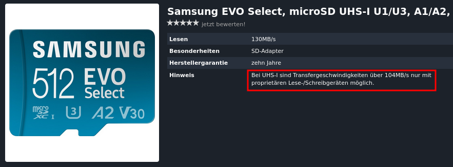

Bei Samsung (https://www.samsung.com/de/memory-s...select-128gb-microsd-card-2021-mb-me128ka-eu/) steht im Kleingedruckten:
¹ Geschwindigkeit und Einstufung gelten für Karten mit 128 GB, 256 GB und 512 GB. Die 64-GB-Karte ist U1-zertifiziert, mit Übertragungsgeschwindigkeiten von bis zu 130 MB/s.
² Die angegebene Leistung wird durch die Verwendung von EVO Select microSD-Karten mit Samsung Lesegeräten erreicht.
Und dann auf dem Screenshot
