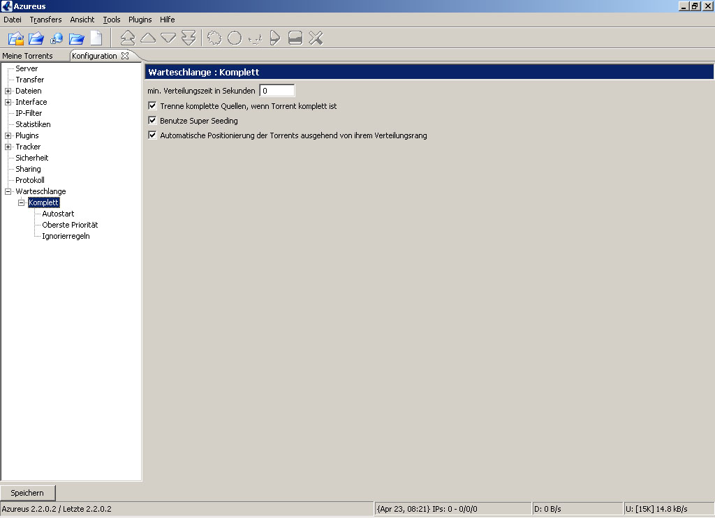

Versuche mal "Benutze Super Seeding" anzuhaken und schau was passiert.
Ich hab Super Seeding angehackt aber leider schwangt mein Upload noch immer auf und ab ! Und das Problem ist das ich alleine seede und 400 andere Leechen ! NA ja Kann ich das etwas aufbessern mit Cfosspeed ?
