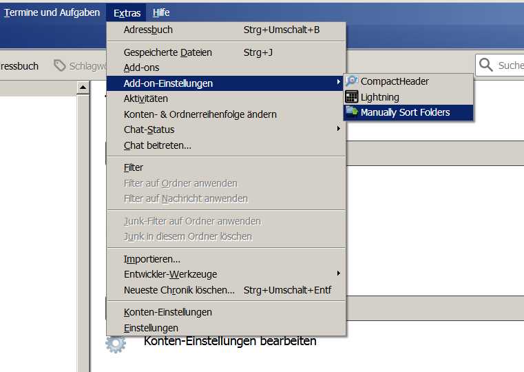

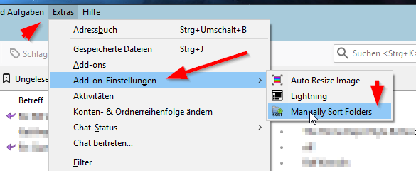

manually sort folders
Man kann das Addon nach der Sortierung löschen, die Änderungen bleiben bestehen.
/edit: Das entsprechende Interface erreicht man unter Extras -> Add-on Einstellungen -> Manually Sort Folders
oder auch direkt über Extras -> Konten- & Ordnerreihenfolge ändern, die beiden Punkte führen zu demselben Interface

Also hast Du im TB -> Extras -> Addon-Einstellungen -> Manual Sort Folders angeklickt.
Dann hast Du das Postfach was Du in Konten sortieren links das Konto (1) angeklickt und verschoben (2) und dann den TB neu gestartet.
Wenn das da nicht geht, dann mach es mit den Tip aus Post #2 oder erlaeutere mit Bildern was Du bei Dir anstellst, dass es nicht klappt.
BFF

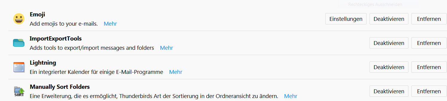

Bei mir erscheint das Menü wie oben überhaupt nicht.
Bei mir sieht es so aus:
Mit der Anleitung aus post #2 komme ich nicht zurecht
Was machst Du verkehrt?
BFF
