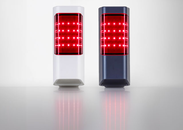

Noch etwas anderes:
Als Außensirene wurde laut Rechnung verbaut:
hiflac-RAL 9016 Verkehrsweiß
Wenn ich "hiflac Außensirene" googel, dann erscheint dieses Bild:
Das ist aber nicht identisch mit der Außensirene, die bei mir eingebaut wurde.

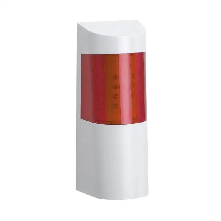

Bei mir wurde so eine Außensirene eingebaut: OAS
Gibt es bei diesen beiden Außensirenen irgendeinen Unterschied?
Welche ist qualitativ besser?
Ich frage das nur, weil ich befürchte, dass mich die Firma, die das eingebaut hat, über den Tisch gezogen hat.
@strato1 den genauen Typen der Melder steht oben auf den Melder. Da diese vermutlich zu nah an der Decke montiert sein werden kann man diesen anders nicht ablesen.
Der Signalgeber ist ebenfalls der Vorgänger der hiflac.
Qualitativ unterscheiden sich diese nicht. Negative Erfahrungen habe ich in den letzten 15 Jahren mit dem OAS nicht gemacht.
Preislich sieht es hier auch anders aus.
Der OAS stand zuletzt bei 243,00 € Netto EK und der hiflac liegt bei 356,00 € Netto EK.
Alles in allem wirkt es etwas als wenn jemand Lagerware abbauen wollte. Was qualitativ wie gesagt keinen Unterschied macht. Preislich finde ich das aber bedenklich.

Warum ist denn so ein großer Preisunterschied zwischen dem OAS (243,00 Euro) und dem hiflac (356,00 Euro) ?
Wenn die Qualität gleich ist, dann dürfte da doch nicht so ein großer Preisunterschied sein?
Bei mir auf der Rechnung stehen auch genau die Zahlen, die du genannt hast:
356,00 Euro netto für den hiflac
und
149,00 Euro netto für den Histar Dual 1012-B1
Eingebaut hat die Firma bei mir aber wie oben beschrieben immer das Vorgängermodell.
Heißt das, die Firma hätte mir für die Außensirene nur 243,00 Euro netto berechnen dürfen, da die Firma ja nur die OAS-Außensirene eingebaut hat?
@strato1 der Unterschied bei der hiflac ist dass diese noch zusätzliche Funktionen wie aufspielen von anderen Signaltönen z. B. bereit hält. Zusätzlich ist tatsächlich nahezu alles bei Telenot dieses Jahr preislich angepasst worden.
Qualitativ was die Haltbarkeit angeht gibt es keine Unterschiede das wollte ich damit sagen.
Am Ende ist die Rechnung aber falsch ausgestellt da du für etwas bezahlt hast was du nicht bekommen hast.
Grüße
