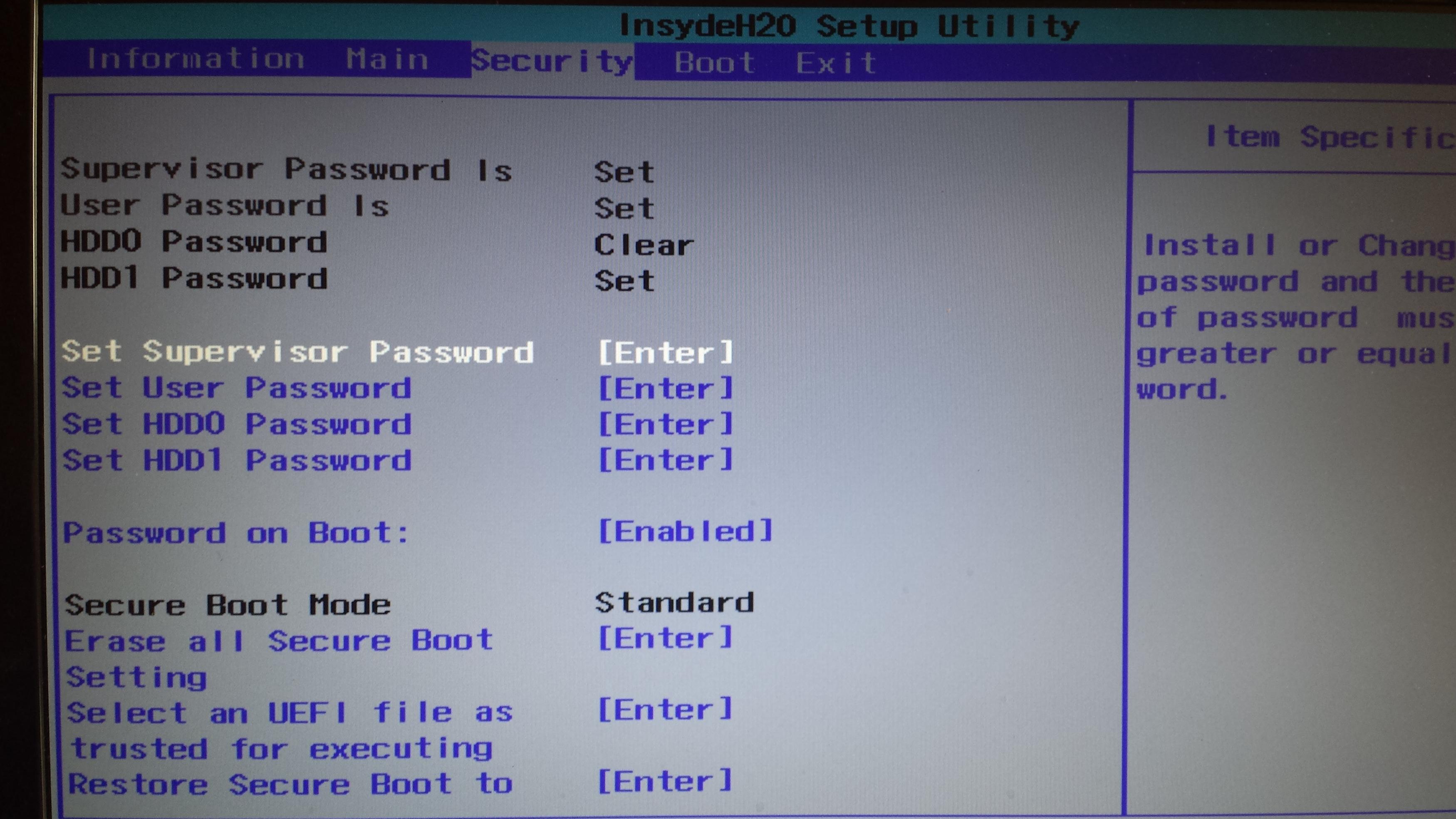

Wie du in dein Bios kommst ist von Hersteller zu Hersteller unterschiedlich. Bei mir ist es F2.
Auch ist das Bios bei jedem Hersteller anders. Bei mir ist das "siehe Bild".
Schau nach ob du überhaupt ein HDD Passwort vergeben hast. Bei mir nur für HDD1 (Set=gesetzt) wo meine persönlichen Daten sind.
Rückgängig machst du das, indem du "Set HDD1 Passwort" auswählst. Enter. Es öffnet sich ein Fenster, du gibst das Passwort ein.
Bei neues Passwort gibst du dann nichts ein. Einfach auswählen und mit Enter bestätigen. Den ganzen Vorgang nochmal mit Enter abschliessen und natürlich im Bios abspeichern. Exit - F10 - Änderungen speichern.
Damit ist die "Festplattensperre" deaktiviert.

Das HDD01+ HDD02 habe ich gar nicht, wenn ich unter f2 gehe. Bei mir sind nur 4 Zeilen... Mittlerweile kommt die Anzeige Searching for Boot Record from USB: RM FDD... So ungefähr lautete die Anzeige. Gibt es irgendwo eine Übersicht im Internet wie Bios standardmäßig auszusehen hat. Vielleicht hilft das eher
