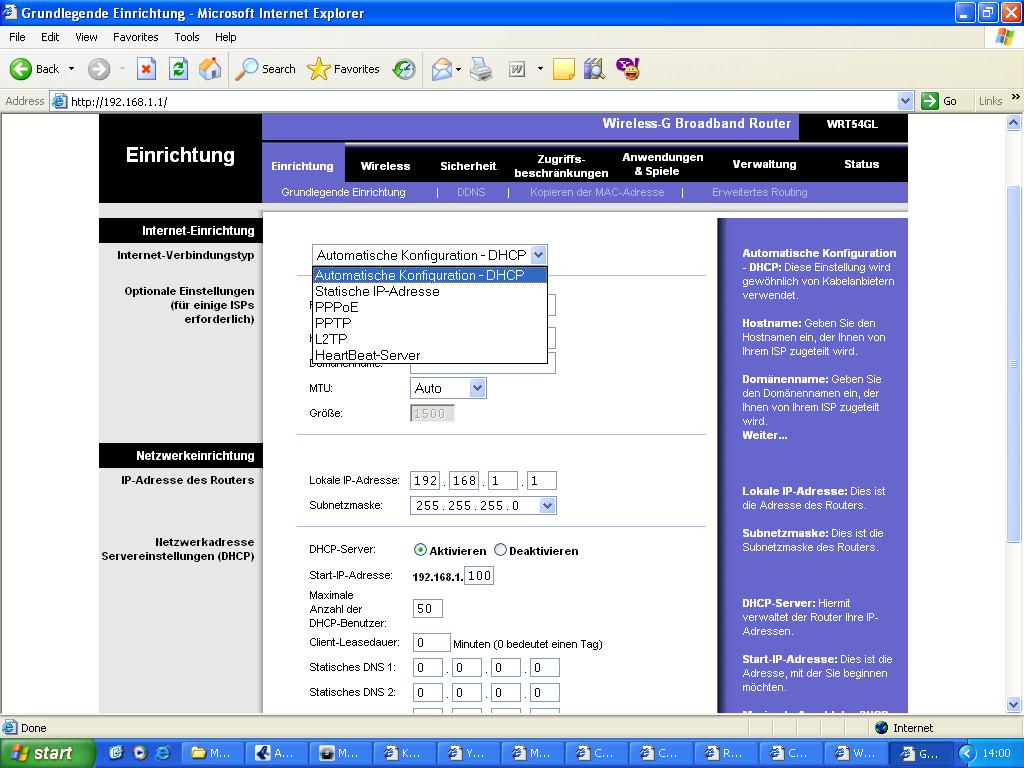

nun kann jemand mir schrittweise zeigen/erklären?
muss ich in meiner Routereinstellung die automatische dhcp wechseln auf feste ip?
(bild als anhang)
nun was ist die geschichte mit netzwerk einstellung bei #2?
mach es am besten so:
Du setzt als Start-IP-Addresse beim DHCP die 102 ein
und konfigurierst deine beiden PCs wie in #2
dabei musst Du die Subnetzmaske auf 255.255.255.0 setzen und als Gateway und DNS die IP des Routers eingeben. (192.168.1.1)
Damit stellst Du sicher das kein anderer Deine fest eingestellten IPs vom DHCP zugewiesen bekommt und das Port Forwarding nur auf deine beiden PCs stattfindet. Den DHCP solltest Du anlassen, da so keine anderen PCs konfiguriert werden müssen.
jetzt geht es, ich hab wie die anweisung #13 mit gemacht und funktioniert.
