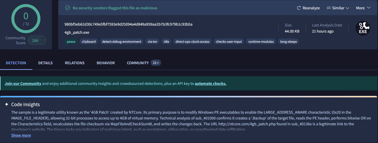

lieben dank! naja wenn man sieht das er auch artikel mit malware dort postet dann bin ich schon mehr als unsicher und wenn so ein tool nicht bei computerbase gelistet ist umso mehr.

Weiß nicht wie viel mehr Seriosität man hier erwarten will ... das sind halt super simple Werkzeuge die nur eine einzige Funktion haben die nur einmalig verwendet werden muss, danach kann man das Tool löschen. Beide sind seit vielen Jahren bekannt in Retro/Modding Communities und werden an dutzenden Stellen empfohlen.
