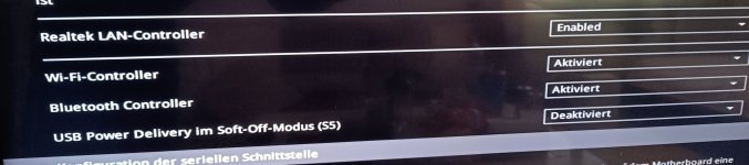

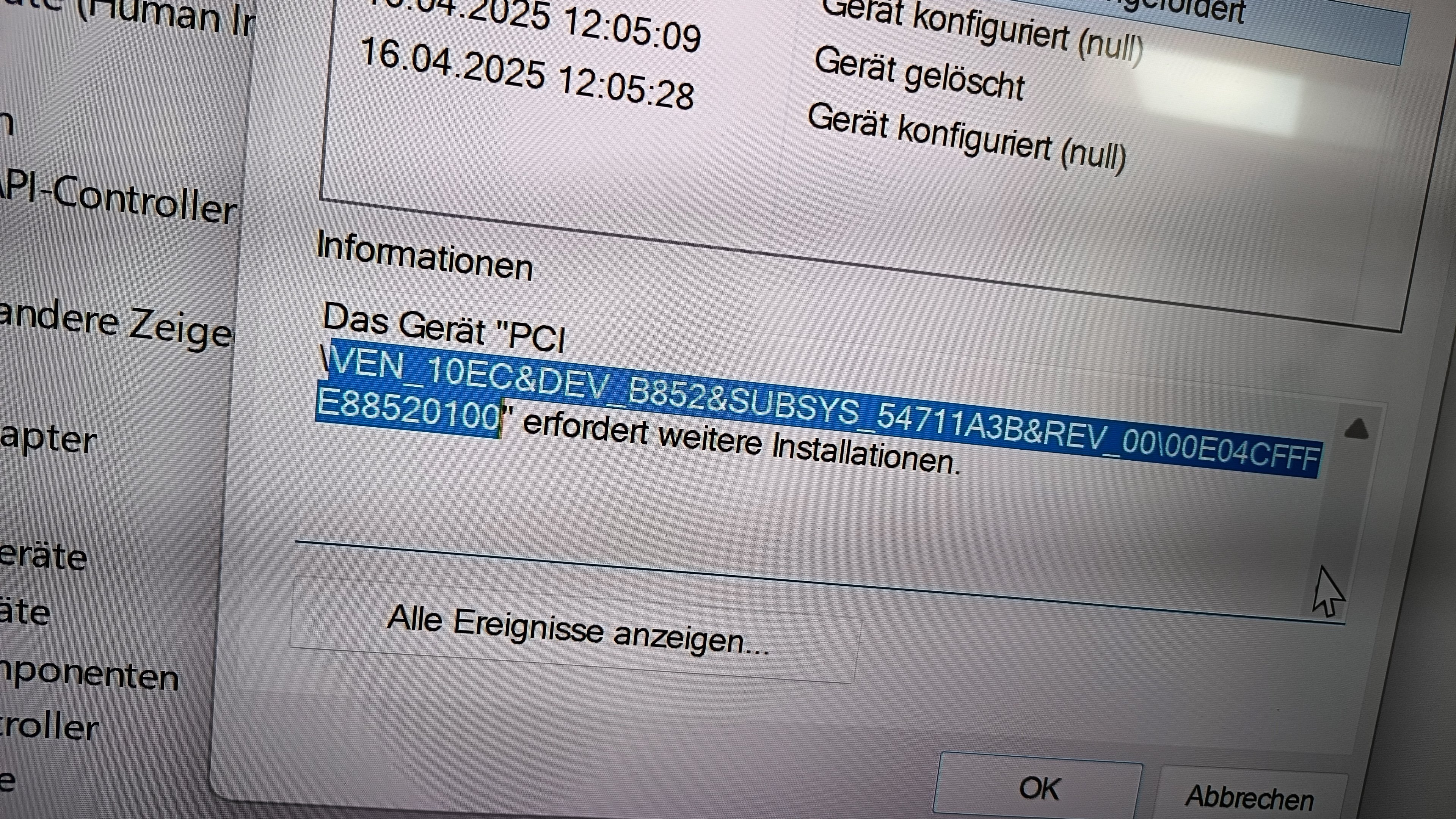

Denn jetzt habe ich ein ganz anderes Problem, WLAN wird immer noch nicht gefunden, ein ausrufezeichen für netzwerkcontroller im gerätemanager, und Bluetooth nur generic Treiber.
Auf der Asus Seite ist Bluetooth und WLAN von Mediathek (MTK).
Wenn ich beim generic Bluetooth und beim Netzwerk Controller versuche den vendor zu ermitteln kommen immer Ergebnisse von realtek, wo habe ich mich jetzt hier verheddert?
Sorry ist nur ein Foto da die Kiste hier provisorisch am TV hängt...
Wie bekomme ich das wlan zum laufen?

Habe jetzt im gerätemanager die Windows onboard Treiber durchsucht dort ist auch dieses Mediatek Modell, jedoch wird man direkt gewarnt dass es zu Inkompatibilitäten kommen kann, wenn man es installiert ist es wenigstens kein unbekanntes Gerät Mehr, dann ist es ein netzwerkadapter mit ausrufezeichen und fehlercode 10 kann nicht gestartet werden.

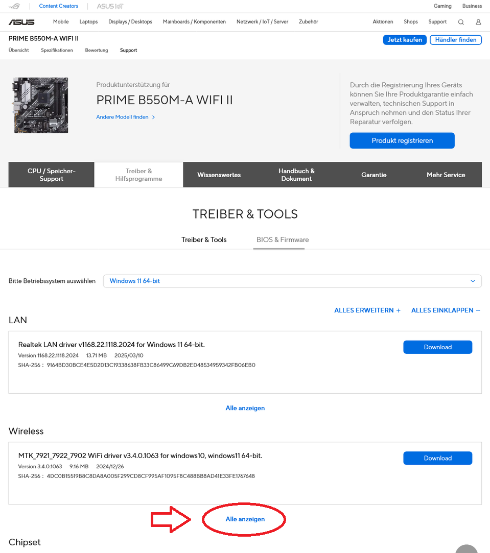

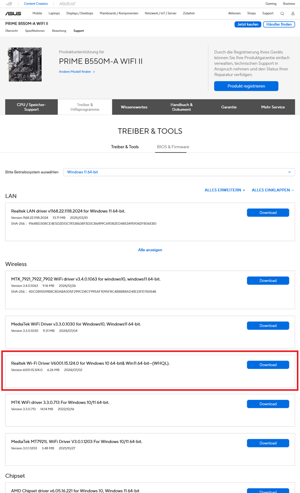

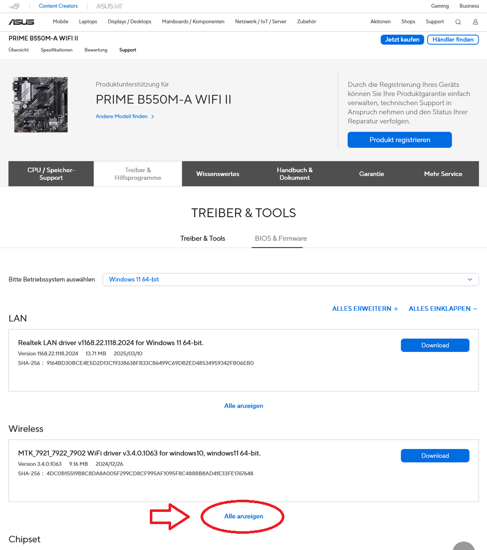

Also wenn ich die Support-/Downloadseite zu "deinem" Board bei Asus ansteuere, sehe ich:
Und wenn ich da auf "Alle anzeigen" ^^ klicke, sehe ich das:
Ich vermute, hinter dem rot eingerahmten Download findet sich der passende Treiber. :D
