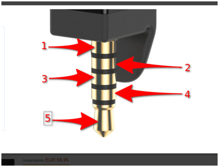

deshalb funktioniert es nicht. dein mikro ist nur 2 polig.
hier ist ein bild eines 5pol. steckers, welcher in den lg smartphones auch nicht funktioniert.
