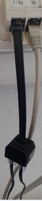

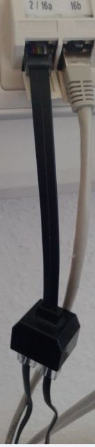

Der Telefonport 4.12 wird dann über das Patchfeld entsprechend auf einen Port im Büro gepacht und dort am Port muss dann so ein "Telefon-Y-Kabel-Ding" verwendet werden, über das dann in A und B Kanal getrennt wird.
Dieses "Telefon-Y-Kabel-Ding" seht ihr hier:
Davon hatte ich seit Jahren genug, aber jetzt sind mir die Dinger ausgegangen und ich brauche dringend neue (am besten Amazon prime), habe aber keine Ahnung wie die Teile heißen.
Kennt die jemand und kann mir sagen wie die Dinger sich nennen?

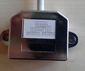

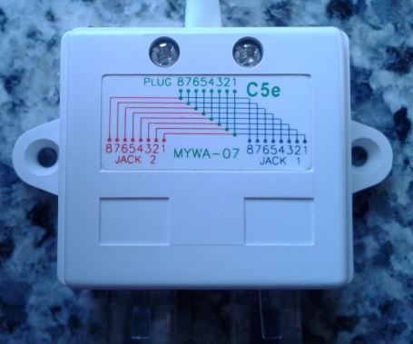

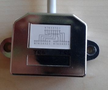

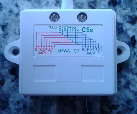

Also "Spezial" ist das nicht, klar es ist natürlich nicht für den normalen Hausgebrauch.
Ich hab hier noch zwei Bilder, damit versteht man es vielleicht besser:
Dieser T-Adapter hier ist NICHT der richtige:
Der splittet zwar auch in Tel/Tel aber da muss man zwingend so einen Adapter auch ans Patchfeld hängen und man muss zwei Telefonports verwenden.
Ich brauche einen Adapter der wie gesagt einen Telefonport in "A und B Kanal trennt"
Das hier ist der RICHTIGE:
Die verwendeten Telefone sind zb Office Aastra 5370 und auf der Rückseite des Telefons kann man dann umschalten, welcher Kanal empfangen werden soll, ob A oder B Kanal.
EDIT
Oh während ich das so schreibe, bedeutet das ja dann aber, dass nicht der Adapter in A und B Kanal trennt, sondern die Trennung bzw Auswahl erfolgt erst über das Telefon.

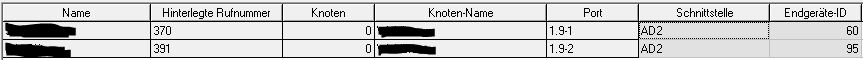

An der Telefonanlage sieht das zb dann so aus:
1.9-1 = A-Kanal
1.9-2 = B-Kanal
Port 1.9 wird dann auf einen LAN Port ins Büro gepatcht, dort kommt der T-Adapter rein, an den werden zwei Telefone angeschlossen und das eine Telefon wird auf A-Kanal gestellt und das andere auf B-Kanal.
Hey super das könnte das richtige Teil sein.
