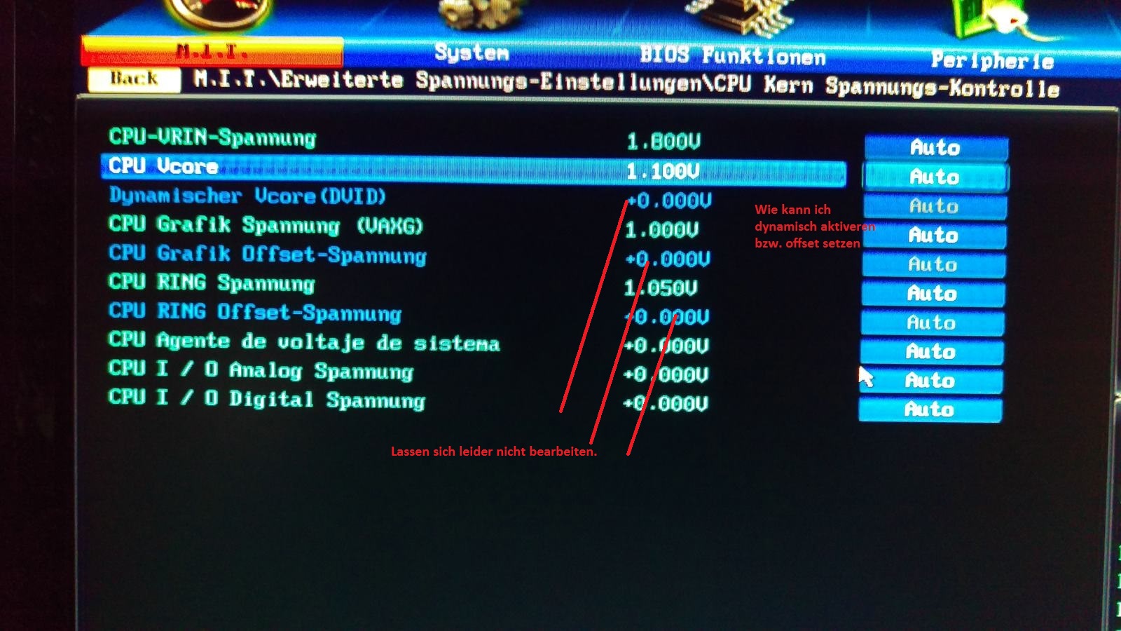

Hi habe ein
h81n-d2h auf dem werkelt ein
I7 4790t
wie kann ich den die offset einstellungen aktiveren. unterstützt der prozessor diese evtl. nicht? kann nicht in den reiter im bios.
siehe foto.
oder muss etwas im menü aktiviert werden.
die cpu vcoren macht locker 1,02 anstatt 1,10 mit. wenn ich dann das setze, wird aber nicht mehr runtergedrosselt...die läuft dann immer mit 1,02 anstatt wenn auf auto geht die schön auf 0,65 volt runter.

"Enter" oder "Num+" und "Num-" verwenden um bei Vcore von AUTO zu "Offset Mode" zu kommen. Bei den Spannungen "-" auswählen und dann "0.08" eintippen und mit Enter bestätigen.
So wars jedenfalls bei meinem MSI Board.
also im ersten bild siehst du ja die zwei farben
die türkis farbenen felder kann ich ohne weiteres befüllen
die blauen übersprint das menü einfach dort kann ich einfach nicht rein.
Du sollst ja auch dort wo "CPU Vcore" steht, von AUTO auf "Offset Mode" schalten.
Dann sollte sich das Feld darunter freischalten.
Wie dieser DVID in Reallife arbeitet, musst du selbst herausfinden.
also einfach offset mode eingeben verstehe ich das richtig
Nein da sollte ein Auswahlmenü kommen wenn man Enter drückt. Oder man kann per Num+ und Num- durchschalten.
Bei mir gibts: AUTO, Fixed Mode, Offset Mode, Adaptive Mode, Adaptive Offset Mode.
Schon mal ins Handbuch geschaut?
ja so ganz doof bin ich auch nicht...aber das kommt eben nicht...;)
kein offset kein fixed mode etc
ich kann nur die feste vcore eingeben.nicht mehr nicht weniger.
Dann kann dein Board vllt eben nicht mehr, ein Blick ins Handbuch würde sich sicher lohnen.
Nur warum gibts dann ne DVID?
vcore auf normal falls es sowas gibt, dann schauen ob sich dvid bearbeiten lässt
also einfach normal eingeben bei mir war das zumindest mal bei einem Board so
