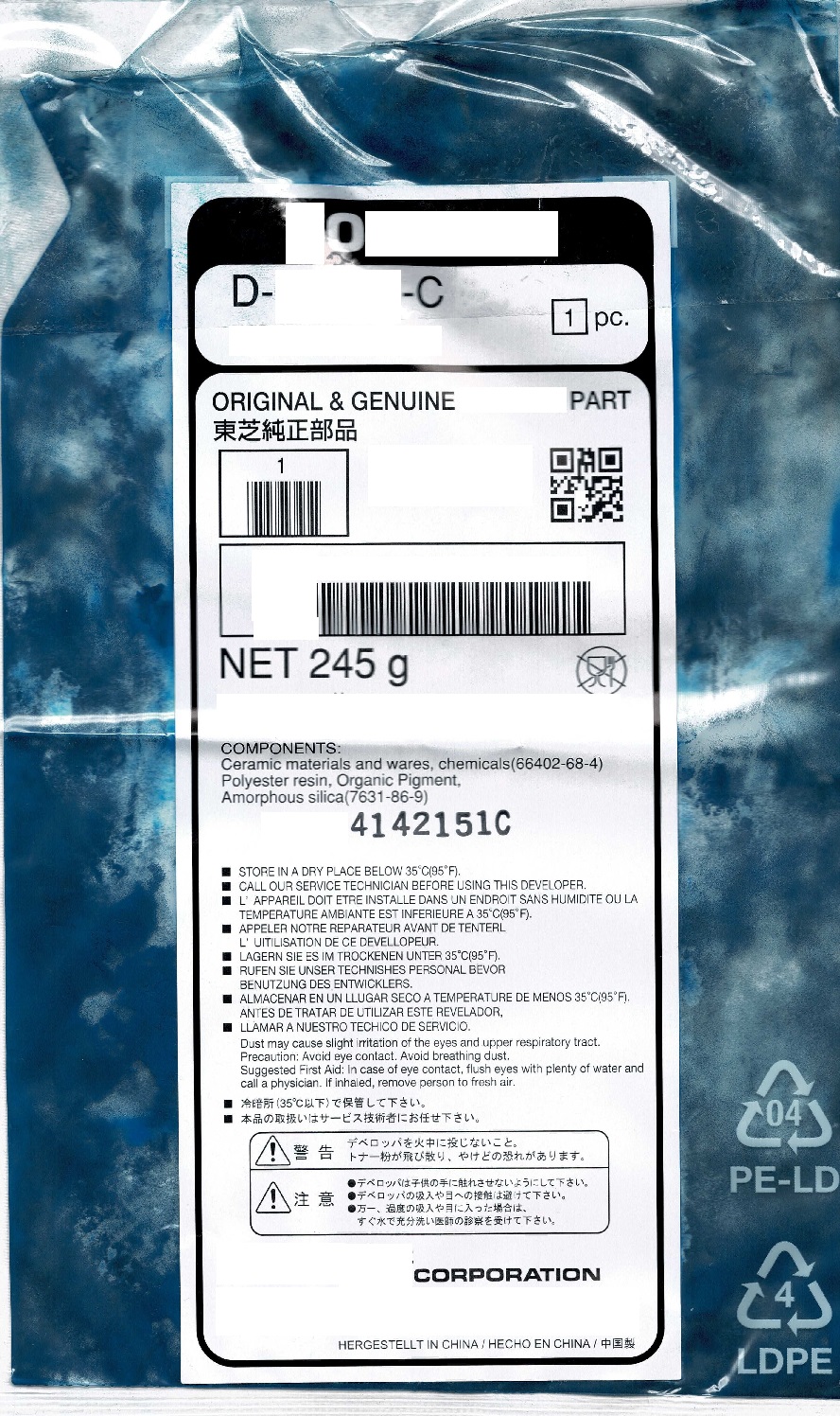

Ich wollte mal wissen wie gesundheitsschädlich Entwickler ist. In den Medien wird ja immer viel über Drucker diskutiert. Filter ran oder nicht. Die Toner-Drucker selbst, sind ja schon mit reichlich internen Filtern ausgestattet. Zumindest mit denen ich zu tun habe.
Nun ist es so, dass in der Arbeit wir diese warten. Sprich fast täglich einen kompletten Entwicklerbeutel aufmachen und nachfüllen.
Das Staub recht, obwohl man es sehr vorsichtig macht. Man riecht es auch durch die FFP2 Corona Maske.
Was in Chinesisch auf dem Beutel steht, kann ich leider nicht entziffern. Vielleicht hat jemand einen Link zu einer Studie. Arbeit ebenfalls mit Druckern und kann von den Maßnahmen beim Nachfüllen in seiner Arbeit berichten.
Vielen Dank

Auf dem Beutel steht auch, man soll "vor Verwendung technisches Personal rufen". Ich habe jetzt nicht den Eindruck das Du damit gemeint bist? Ist da jemand bei Euch für Arbeitsschutz zuständig? Betriebsrat? Direkt kündigen?

Ich mache das mit sehr viel Vorsicht aber ich habe ein ungutes Gefühl dabei. Bin noch nicht so lange in der Firma und habe mich an meinen Kollegen Orientiert. Mir sagt keiner ob das Gefährlich ist. Der Hersteller, bei dem ich auf einer Schulung war, sagte nur das man es nicht übertreiben solle und es keine Studien gibt.

die sache ist, und als nanotechnologe kann ich dazu viel sagen, dass toner grundsätzlich ein mikropulver bis nanopulver ist. das bedeutet, dass die partikel sehr leicht agglomerieren aufgrund der großen oberfläche sich schnell entweder von selbst oder durch einen Binder (kann Wasser sein aber auch alles andere) zu größeren verbunden zusammenschließen und in ihrer Reaktivität stark nachlassen
nanopartikel verhalten sich sehr reaktiv aufgrund ihrer oberfläche. deshalb richten sie nur dann schaden an wenn sie nicht oder nur wenig agglomeriert ins atemsystem, in dem fall die Lungenblässchen gelangen. werden sie vorher durch die feuchte im Atem gebunden und liegen in geringer konzentration vor sind sie absolut ungefährlich.
nur wenn der "trockene" staub die lunge erreicht ist es wirklich gefährlich. gelöst oder agglomeriert im körper sind sie egal wenn sie nicht sonst toxisch sind. Tonerstaub erreicht nur zu kleinen teilen die Lungenblässchen (partielgrößen von 5-30 µm), sollte aber dennoch vermieden werden, da er durchaus giftig sein kann. hängt aber stark von farbe, material und hersteller ab. hinweise dazu finden sich in datenblättern und den dazugehörigen h und P sätzen.
ich persönlich schütze mich, wenn ich mit nanostäuben arbeite, mit einer FFP3 maske, handschuhen und Schutzbrille. idealerweise unter einem abzug und oder bei geöffneten Fenster.
problem bei partiekln dieser größe ist dass man sie weder sehen noch riechen kann, man weiß sozusagen nichtmal wenn man sie einatmet und in welcher menge. deshalb umsichtig arbeiten und nichts kann passieren.

Vielen dank für die Ausführliche Antwort. OK ffp3 Masken haben wir nicht und wie gesagt unternimmt niemand Vorsichtsmaßnahmen. Wir haben sogar eine Tonne in denen die Teile rein kommen, die mit diesem Staub bedeckt sind. Kein Deckel vorhanden. Die Tonne ist Bund wie ein Regenbogen und wird nicht gesäubert. Steht zwei Meter neben dem Arbeitstisch. Abzug ist nicht vorhanden. Nur eine lausige Lüftung für den Raum. Die nicht viel bringt da keiNe Fenster vorhanden.
Bei deinem Dokument steht oft n.v. d.h. nicht vorhanden. Noch nicht getestet oder unbedenklich?
OK ich versuche objektiv zu bleiben. Das es nicht gesund ist, ist jetzt klar. Und war es schon vorher denke ich. Aber kann ich den Arbeitgeber verpflichten da was zu machen? Ffp3 bereit stellen? Lüftung einbauen?
